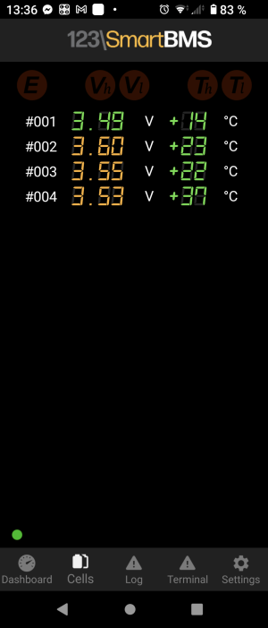

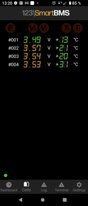

Jag var förbi garaget och kopplade på en extern Victron 30A, fick bara i 0,1kWh, så batteriet var kanske nära fullt. (?)
Så här såg det ut när jag startade.
Så här efter 30mim
#001 hinner inte upp att börja balanseringen
Efter ytterligare 15min så stänger BMS för laddning, då ser det ut så här
