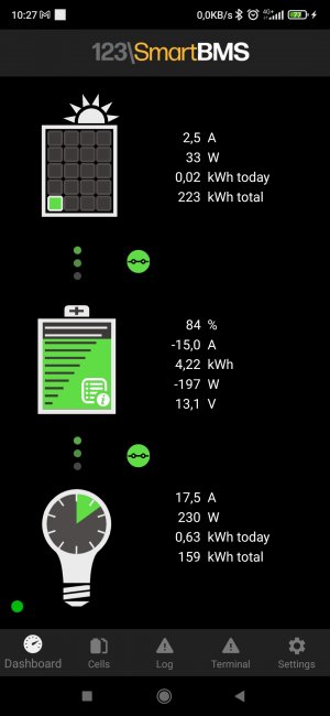

På mitt SmartBMS123 tänkte jag sänka värdet för start av balansering (Vbypass).
Jag har aldrig brytt mej om att "laborera" med detta värde, jag har alltid haft det på 3,5V enligt råd från GWL.
Tänkte sänka till 3,40-3,45V.
Vad tror ni andra om detta?

Finns det någon anledning till att du vill ändra värdet?

Jag har satt min active balancer att starta vid 13,45V och vara aktiv tills spänningen sjunkit under 13,40V. Då balanserar den under laddcykel men skapar inte obalans vid urladdning. Jag laddar mina celler till 13,85V. Active balanser är ansluten till load utgång på mppt som styr till och frånslag.
Självklart, vid laddning och min balansering kickar in så hinner inte den långt innan laddningen avbryts på Vmax =3.65V.
Min tanke är att tillåter jag balanseringen starta tidigare så är min förhoppning att den kommer längre innan laddstopp.
En annan orsak är att jag så sällan når 100% SoC, så mina balanseringar sker kanske bara ett par ggr om året, det medför att obalansen är på sakta stigande.

Hej Håkan, ser du någon fördel att ladda ända upp till 3,85V?

Har du kollat om cellerna är obalanserad vid 3.40-3.45 v...?
