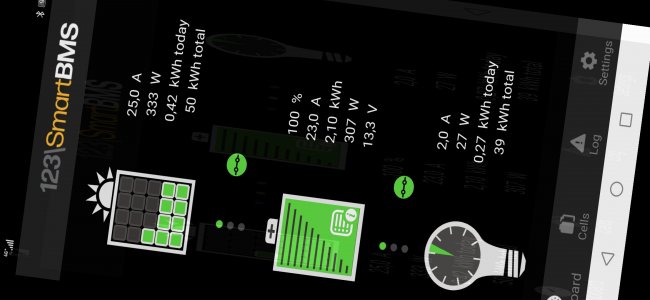

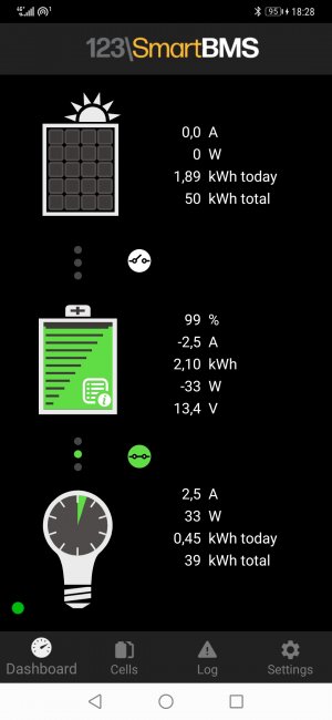

Som du skriver... Så anser jag också att vi kan absolut inte lita på bms123..
I går gjorde jag en skärmdump när bms en visade 100%.... Och ytterligare en när bms123 stängde av laddningen.. Vid verklig 100% laddning... Men jag fick ändå in 1.47kw
Nä dessa bms123 skulle bannlysas bland hb folket...
Såg att jag måste också dra ifrån förbrukningen på 0.45kw.. Men det blir ändå över 1.kw jag kunde trycka in efter att Bms123 sa att laddningen var 100%.
Visa bilaga 215059
Visa bilaga 215060
Jag är helt enig med dej, man får ett värsting bms från Daly för dessa pengar, och slipper köpa externa reläer på kuppen.
Hoppas inga fler köper bms123 till husbilen.
