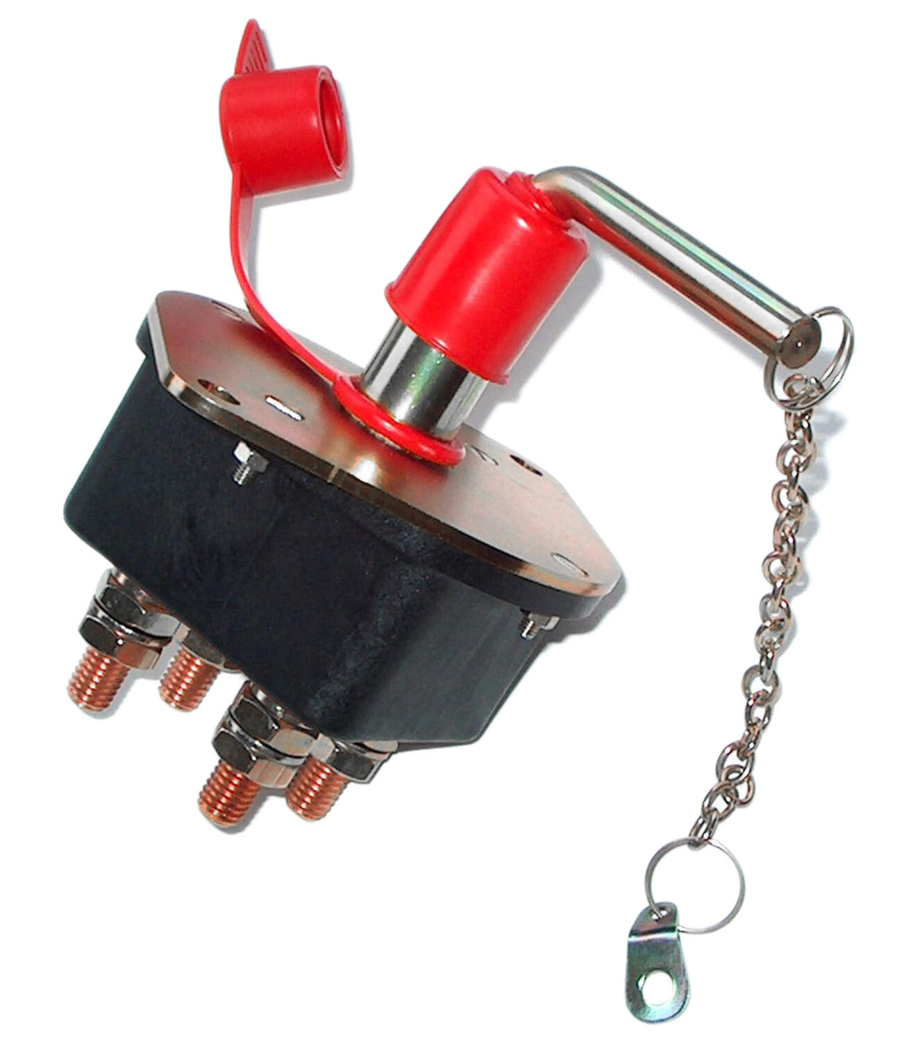

För mej ser en batteribrytare/frånskiljare ut så här:
Brytaren i filmen är nog inte tänkt som en huvudströmbrytare, då den saknar möjlighet att förhindra tillslag.
Det finns många modeller på "huvudströmbrytare" jag själv valde denna Huvudströmbrytare
Det viktiga här är att välja en som klarar den ström (A) som blir aktuell i bygget.
Jag monterade min nära minuspolen på bobatteriet i mitt bygge, jag kommer idag som mest upp i 130A (invertern).
Jag monterade min nära minuspolen på bobatteriet i mitt bygge.
Ja, den kan nog fungera, även om jag är väldigt tveksam till elkomponenter därifrån, som dessutom skall klara höga strömmar?!

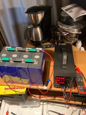

Nu är det både lilla och stora Julafton när mina 280Ah Lifepo4 har anlänt.
Cellerna ser nya ut och hade 3,32/3,34/3,34/3,31V så jag kopplade ihop dem och toppbalanserar.
Startar lite försiktigt med 3,5V så får de stå tills strömmen sjunker mot 0 och sedan blir det upp till 3.65V

Ser att kaffebryggaren är framme. Blir många koppar innan det är klart
Visa bilaga 214789
Härligt!

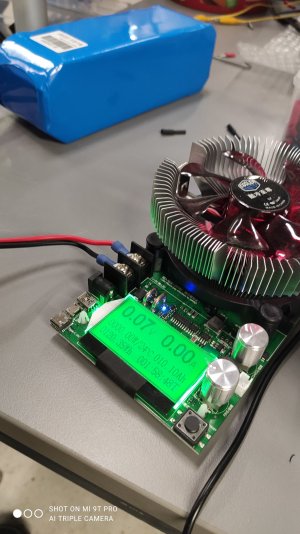

Ska bli spännande att belastningstesta när de är balanserade och se om de ger 280Ah, många verkar ha fått värden ner mot 230Ah men man kan ju inte vara säker på att de gjort rätt. Har du testat dina celler?

Jag har letat igenom mitt "arkiv" finner inget kapacitetstest på mitt 280Ah.
Jag ska se till att göra ett när jag kommer hem igen, sticker ut på en 10-dagarstur idag.
Jag använder denna enkla testare.

Tack så mycket! Jag har också köpt en snarlik belastningstestare som du.
