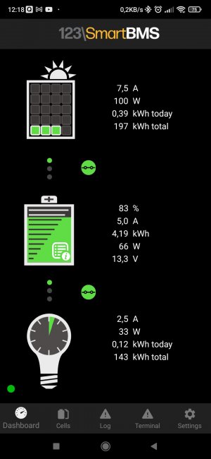

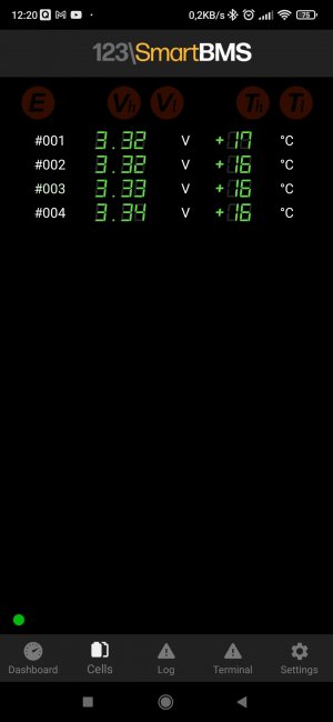

Igår ändrade jag "charge restart" från 60 till 75%, på bms hade då 61% SoC, då börjar solpanelerna att ladda batteriet, jag har bara lyckats nå 100% SoC en gång denna säsong, och fått till en balansering, ändå har jag bra balans på mina Winston.
Jag har bara laddning från solpaneler 3x120W, samt från generatorn när jag kör, ingen 230V laddning alls men funderar på att skaffa det. Min största förbrukare är min CPAP.
Just nu är det mulet här så jag får bara in runt 5-7A, sen drar div. utr. 2-3A, ändå har jag klättrat bra i SoC :)

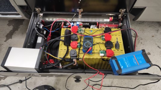

Jag startade en tur med husbilen tisdag kväll förra veckan, hade då 80% SoC i bobatteriet.
Åkte ner till Öland, värsta regnstormen mötte mej där väl framme hade jag uppnått 93% SoC, var kvar till igår, då jag åkte hem bl.a. för att ladda bobatteriet (hade ingen 230V-laddare med mig) :msn_wall:
Under denna tid har jag inte förflyttat mej speciellt mycket, kanske 2h under dessa dagar, solen har som sagt inte visat sig, hade lite laddning från solpanelerna någon dag, ca. 5-7A under någon h mitt på dagen, samt jag har inte snålat på ström, och jag har inte haft någon extern 230V.
Igår morse när jag skulle brygga mitt kapsyl Zoega, så stoppade min inverter, kollar bms123 i mobilen och ser att den lägsta cellen når 2,8V vid 120A belastning, Kaffe måste man ju ha vad göra, jag sänkte (tillfälligt) LowV till 2,5V och fick mitt kaffe :)
BMS123 visade 43% SoC, vilket var helt fel, batteriet var i princip tömt, jag hade nog <10%SoC.
Kom hem igår kväll, in med Doris i garaget, kopplade på mina 2st 230V Lithiumladdare 40A+30A, de laddade för full fart=70A, och jag fick i 4,85kWh.
De 2 laddade med full fart ända fram till HighV=3,50V uppnåddes och bms123 bryter all inkommande ström till batteriet.
Nu kan 70A låta som en hög ström men i mitt fall innebär det <0,2C ! Knut kommer säkert att påtala att detta är inte hög ström, och sjunker därför inte vid >80SoC :)
Passade även på att montera min Victron Smart shunt, då får vi se hur mycket fel bms123 visar.
Kopplade även in min Victron 30A Lithium provisoriskt, ifall jag skulle komma över 230V, och behöva ladda av någon orsak.
