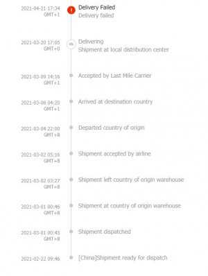

Jag har 4 paket "på väg" när väl säljaren sänder, kan ta upp till 7 dagar eller mer, så anländer paketen snabbt till Sverige,
sen undrar man vad som händer, någonstans blir de liggandes :msn_sad:
Detta misslyckades man att leverera igår, de är proffs på att misslyckas i alla fall :msn_wall:

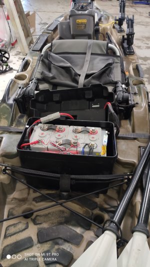

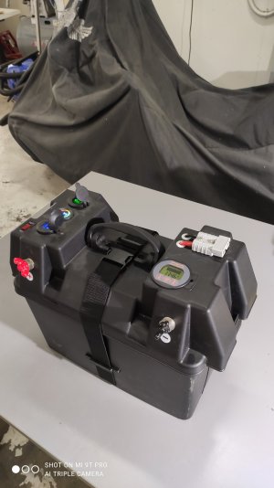

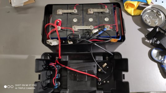

Nu har jag möblerat om lite bland mina LFP.
Det stora på 280Ah hamnade först i min fiskekajak med elmotor, men blev overkill där, (har aldrig lyckats förbruka över 50Ah på en hel dag).
Det har nu blivit en portabel Power Bank

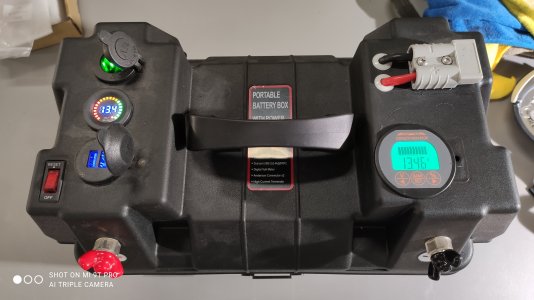

Batteriet övervakas av ett Daly 12V 4S 100A.
Cellerna hålls på plats med några varv Gorilla vävtejp.
Även kompletterat med en Battery Monitor TR16 på 100A i locket TR16
Boxen kom färdig med några uttag, Anderson 50A, cigg.uttag, dubbelt usb uttag, samt polbultar med vingmutter.

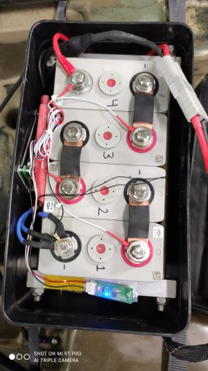

Mina 100Ah CALB LFP som bara samlat damm hamnar nu i fiskekajaken, tror de blir bra där.
Här hålls cellerna ihop med rostfri M8 gängstång och alu-fyrkantsrör.
De övervakas av ett Xiaoxiang 12V 4S 120A med BT dongel.
