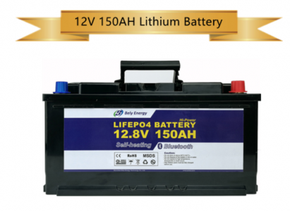

Vår husbil levererades mars 2021 med ett Varta 95Ah bodelsbatteri. Efter att ha varit ute några ggr med bilen så framgick det klart att ville vi fricampa några dagar så skulle det knappast räcka till. Inte ens med stöttning med solceller som ju bara är verksamma vid soliga dagar. Alltså började jag titta på möjligheten att byta till ett Lithiumbatteri. Kändes rätt att gå upp till 150Ah men priset på dessa här hemma var ganska högt. Läste i tyska husbilsforum att många hade direktimporterat ett batteri som heter Bely Energy LifeP04 på 150Ah och alla hade haft goda erfarenheter av detta.
Letade fram batteriet på alibaba.com och kastade iväg några frågor till tillverkaren (Shenzhen Bely Energy Technology Co., Ltd.) för att kolla om det fanns någon kundservice därborta. Linda på deras kundservice svarade på perfekt engelska inom en kvart och gav mig all info jag begärt och gav mig ett pris på 6800 SEK ( inkl alla kostnader som frakt, moms, tulll mm) för ett batteri på 150Ah med värmefunktion och BMS för Bluetooth. Jag slog till direkt och beställde det. Viktigt att man beställer det med Trade Term DDP som betyder ”You can receive the goods at the destination place, your supplier will do the import customs clearance at the destination port and also afford all the fees including import duty”. Har ställt några frågor senare också och Linda svarar snabbt och kunnigt på alla frågor. Föredömligt!!
Batteriet gick nu sjövägen och tog ca 2 månader på sig att komma fram. När det packades upp så visade BelyEnergy-appen att det hade ca 70% laddning och alla cellerna låg på samma voltnivå. Perfekt.
Jag hade inte ännu bytt några laddare i husbilen och 220-laddaren och solregulatorn saknade profil för Lithium. Min Redarc BCDC 1240-001 hade dock en sådan profil. Monterade i batteriet under passagerarstolen (där försvann 10 kg!!) i exakt samma fastsättning som det gamla, ändrade till lämplig(aste) profil på alla laddare och körde igång. Ganska snabbt var batteriet uppe på 172Ah och vi körde ut och testade i några dagar utan att ansluta till landström. Fungerade perfekt.
Efter några månader bytte jag dock 220-laddaren och solregulatorn till motsvarande Victron och satte också in deras shunt. Detta för att få bättre överblick, men detta får mest tillskrivas mitt kontrollbehov och hade egentligen inte behövts. Batteriets BMS verkar fixa det mesta.
Helt nöjd så här långt men vi får väl se om det är lika bra om några år.

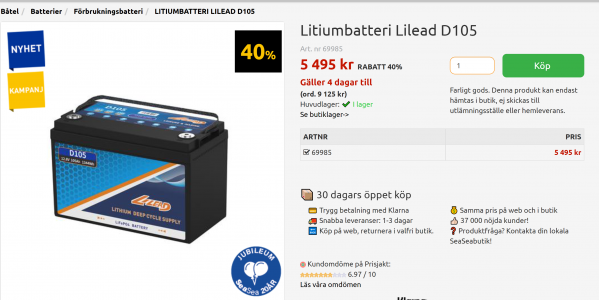

Har inte läst på dess egenskaper, men SeaSea har jubileumspris på Litiumbatteri 105Ah (5495kr), om någon är sugen på att testa Litium i sin husbil.

får det plats om det ligger?
Jametusan, det skulle det ju göra! Och det står "tippsäkert" så det bör gå bra att ha på sidan? Har läst att det de där säkerhetsventilerna på cellerna funkar bäst om de pekar uppåt. Kan det stämma?
...dock: med dagens dieselpris så riskerar uppdateringsbudgeten att krympa... kanske får hanka mig fram med blyklumpen under stolen en säsong tll :)
