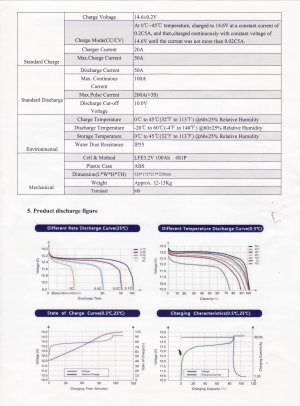

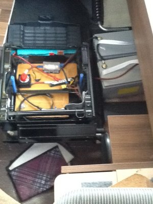

Installerat två Litium batteri. Enda test blev att batteriet klarade en kortslutning Satte fel kabel på + blev ett märke på m8 bulten. Batterierna är från samma fabrik. Det ena har uttag för laddning och usb uttag. Vikt 10,7 kg. Det andra batteriet är utan och är lite större några mm runt om men väger 12,7 kg. bifogar papperna som kom med. Få återkomma med mer data efter ett tag om det ena är 2 kg bättre. kan inte så mycket om Litium gick på priset.4170 kr+4070 . Länk till Batteriet kostar 300 mer Elfhub 12V 100Ah LiFePO4 litiumbatteri Integrerat BMS Enkel installation Över 4000 djupa cykler 10 års livslängd Perfekt för off-grid Solar Camper : Amazon.se: Sport & outdoor

Lite funderingar vilken typ av drop in man ska välja. Det finns skapliga alternativ om man inte behöver byta just nu. Vilket jag inte hade.
Detta blev kaffekostnaden.11855 kr. Kostnaden av det 2 batteri 8200 kr inverter 2240 kr säkring hållare kopplingsplintar kabel skor h brytare kabel fanns . Med Facit Så hade det gått att köpa detta batteri för 3800 och bara droppat in även två hade fått plats kanske en säkring med hållare men det hittade jag inte då.. hade funkat bra samma mått som amg. tror att det är samma fabrik ? Mjbsan LiFePO4 12V 100Ah litiumjärnfosfatbatteri djupt urladdningsbatteri, med BMS, lämpligt för bilar, medicinsk utrustning, elektriska cyklar, bilkylskåp, husbilar, kan utföra mer än 7000 djupa cykler : Amazon.se: Fordon
Har bytt ut 2 st 170 A Lastbilsbatteri 10 år ett Bosch 100 ah 4år. Till skroten. Köpa nya Kanske 6000kr. Detta var mitt val som blir bra behöver inte planera att efter tre dar att ladda i 20 timmar. Använder bilen året om.

Jag har inte funnit något test på dina nya batterier, dock finns det riktigt bra byggen till "lågpris", men man vet tyvärr inget om innehållet, kvaliteten på bygget eller prestandan, utan att testa och öppna dem.
Kanske du kan göra ett kapacitetstest, ladda dem till 100%, sen belasta dem var för sig med 0,1-0,2C tills de bryter på låg spänning, och se vad de levererade, de borde leverera minst 1280Wh styck.
