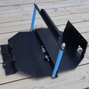

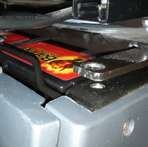

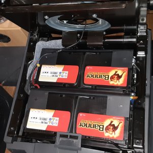

Har satt i ett extra bodelsbatteri, framför det gamla. Ser ut som platsen är avsedd för det, sitter ett par cm högre för att vara i våg. Fästet som batteriet är fastsatt med har en fläns på andra sidan som även den är ett par cm högre och passar perfekt på batteriet.
Nu till problemet. När man sätter tillbaka stolen går flänsen längst fram på stolsunderredet emot batteriet.

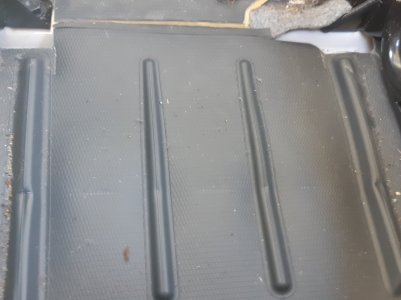

Plockade bort lite mer och det visade sig vara kabelkanaler och isolering som gör att bottenplåten hamnar för högt. Den är vikt för att batterierna ska stå i våg och det stjäl ju plats också. Med AGM batterier spelar det ju ingen roll så jag kör utan plåten så länge. Borde gå att modifiera eller göra någon smidigare variant...

Prova att sätta distanser mellan stol och fäste. En M10-mutter borde vara tillräckligt.
Pålle
Ur krocksäkerhetssynpunkt är det inte lämpligt med distanser i form av muttrar, hållfasten är beroende av ytfriktionen. Om du däremot låter tillverka kilar eller höjer lika mycket bak som fram med hjälp av plattjärn eller liknade så kommer det att funka bra.
