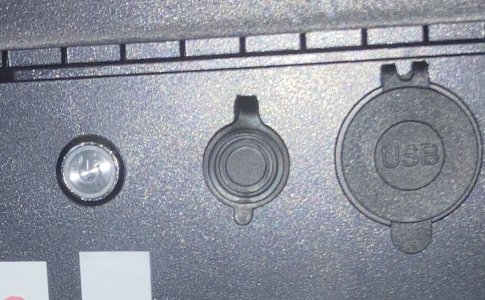

Jag skulle behöva ansluta landström till husbilen för att ladda startbatteriet.
Jag vill dock inte mina två Kepworth ska laddas.
Båda dessa batterier har en tryckbrytare. Är det så att brytaren stänger av både laddning och urladdning?

Edit: tydligen är brytaren enbart till för ett usb-uttag.

Ja din strömbrytare på batteriet ska stänga av bms'et helt, och bryta all laddning/urladdning.

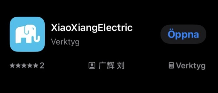

Har för mig att man kan stänga av laddningen på Kepworth på bms:et via bluetooth.

Mitt kepworth stänger av laddningen när det blir kallare än 0 grader (eller den gräns man själv ställer in i BMSet)
Är det så att BMS stänger av bara laddningen? Dvs man kan förbruka ändå? I så fall är det alltså att bara glömma bort hur det fungerar, starta resan och förbruka och när värmen i batteriet kommit upp tillräckligt så startar laddningen (under förutsättningen att man då kör eller har solpanel och sol).

Jag har ett Keepwort batteri, inställning i bms kan stänga in ström och öppna för uttag.
Ja så tolkar jag det
