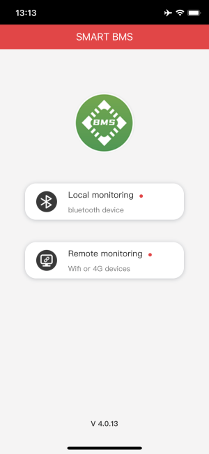

Kommer inte in i inställningarna för jag har inte koden. Ska testa lite olika appar och se om nån funkar. Har ju en Viktroninc Smartshunt så jag har ju lite koll ändå men hade varit kul att komma in i BMSen.
Sparkade igång min gamla iFåne och där funkar den gamla appenVisa bilaga 237968
Hej igen
Det är denna app jag har.
Ibland tappar man kontakten med batterierna , om det inte är någon laddning eller förbrukning kan det ibland försvinna .
Har testat en massa appar och ingen fungerar. Får hålla liv i min gamla iFåne ett tag till.

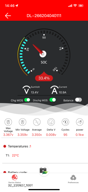

Överaskad:
Jag har ett Keepvare 100 amp LIFEPO4 batteri som är 2 år, kopplade in ett WIFI nätverk i husbilen och helt plötsligt så läses batteriet av med WIFI vilket var överraskande possitivt. Slår jag av nätet så blir det över BT..
