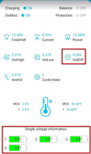

Laddade ur till strax under 20% SOC och laddade sedan upp till 100% i ett sträck med medföljande laddaren för att få en full laddcykel. Men när laddningen bröts på hög spänning i en cell var det rätt stor skillnad mellan den cell med högst och lägst spänning (3.65 vs 3.4).
Lät laddaren sitta i några timmar men så snart den laddade igen bröt bms:et på hög volt i samma cell utan att spänningen ändrades nämnvärt på övriga celler. Appen indikerade balansering med det ändrades knappt någon spänning på cellerna.
Drog då ur laddaren och lät batteriet stå några timmar. Då verkade den balansera bättre men fortfarande ca 100 mv skillnad mellan cellen med högst o lägst spänning.
När cellerna låg runt 3.4 v stoppade jag i laddaren igen och ändrade samtidigt balanseringsmetod till "Charge balance" istället för "Static Equilibrium" och nu laddade den upp "mer jämt" verkar det som. Och när balanseringen stängde av nu ligger spänningen rätt nära 3.625 volt på alla fyra.
Vet inte om jag gjort rätt eller fel här och om det här är normalt beteende.
Undrar också lite över vad skillnaden är mellan balanseringsmetoderna "Charge balance" och "Static Equilibrium"?

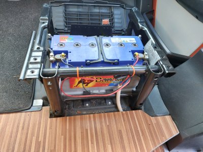

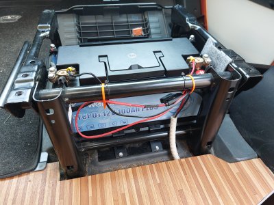

Inget emot att dom stoppat batteriet under stolen. Men smarthjärnorna på Fiat borde väl kunnat listat ut något smidigare sätt att ta bort stolen eller kanske tippa den för att komma åt.
Är verkligen 6 skruvar ett sådant jätteproblem, troligen med några års mellanrum? Jag har visserligen bara 4 skruvar men demonteringstiden är väl under 5 minuter! :yes:
Demontera plastdamaskerna på alla fyra sidorna. Sedan 6st torx 40, 1st 20 mm stoppbult med väldigt grunt huvud. 2st genomgående gängstavar med 13 mm mutter på undersidan. Diverse kablage att hantera. En av torxen och stoppbulten måste demonteras och återmonteras genom ett minimalt hål i underredet, där stolen måste stå helt rätt. Sedan ska hela skiten tillbaka igen. Men va fan Montreal. Fixar du det på under 5 minuter så kommer jag till dig vid nästa byte. Tar givetvis med mig pizza och öl! :cool::D

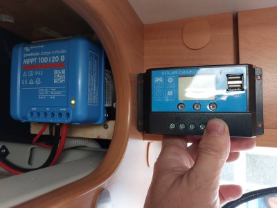

Vad är det dom säger...: "An offer you cannot refuse". När Amazon erbjöd en Victron Smart Solar MPPT100-20 för under ett lakan så...
Vad jag förstått passar mppt bättre än pwm på lfp-batterier och Victron verkar få goda betyg och ha bra inställningsmöjligheter. Men nu i början får den stå på det förvalda lifepo4-läget.
Och samtidigt hade usb-kontakten på Kina-pwm-regulatorn pajat, så kändes läge för byte även av den anledningen (lite orolig för kortslutningsrisk mm).
Och se där nu har man även en regulator-app att tvångsmässigt kolla, parallellt med BMS-appen :-).
En viss skillnad i storlek, vikt och kvalitetskänsla...

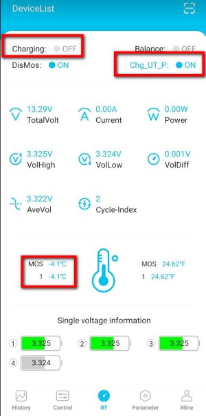

Vågade för första gången ansluta 230v till bilen med minusgrader ute (behöver underhållsladda motorbatteriet lite) sedan bytet till lfp.
Puh och liten suck av lättnad: lågtempskyddet i BMS:et verkar funka som det ska i Kepworth:et
