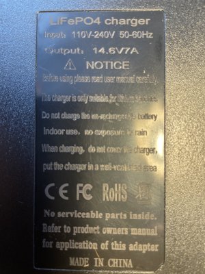

Fråga: om man vid planerad strömcykling, för att bms:et ska kalibreras, först laddat ur klart och sedan vill ladda fullt igen, måste man ladda oavbrutet till 100%? Eller är det ok att ladda i omgångar? Frågar eftersom jag helst inte vill åka hemifrån medan batteriet laddas med den medföljande laddaren, som inte riktigt känns förtroendeingivande.
Vad är det för fel på den medföljande laddaren som väcker sån skepsis. Finns det någon test eller liknande som visar att den är olämplig att använda. Den är ju CE märkt, dock är väl det ingen garanti på Kinesisk elektronik.
CE i det här fallet står förmodligen för: China Export.
CE märkningen garanterar inte att allt stämmer. Jag skaffade en Victron blue smart 15A laddare. Jag fick lämna tillbaka den för att 230V kabeln var skadad vid kabelgenomföringen. Kabeln var sönder böjd, trång förpackning.
Jag fick en ny. En av dioderna (ABS) fungerade inte. Jag fick en ny igen.
Nu borde det ha blivit rätt tänkte jag men icke. På märkskylten står det 220-240V 11,7A.
Så mycket är den CE märkningen värd. Eller är C E, Kina. Det är svårt att skilja på vad som är vad. Jag har behållt laddaren.

Att skilja mellan de båda CE-märkningarna är enkelt: Differences between CE and China Export markings - Kimua Group

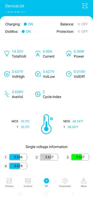

Fortsätter bekanta mig med lifepo4, det här batteriet och bms-appen.
Laddade ur till strax under 20% SOC och laddade sedan upp till 100% i ett sträck med medföljande laddaren för att få en full laddcykel. Men när laddningen bröts på hög spänning i en cell var det rätt stor skillnad mellan den cell med högst och lägst spänning (3.65 vs 3.4).
Lät laddaren sitta i några timmar men så snart den laddade igen bröt bms:et på hög volt i samma cell utan att spänningen ändrades nämnvärt på övriga celler. Appen indikerade balansering med det ändrades knappt någon spänning på cellerna.
Drog då ur laddaren och lät batteriet stå några timmar. Då verkade den balansera bättre men fortfarande ca 100 mv skillnad mellan cellen med högst o lägst spänning.
När cellerna låg runt 3.4 v stoppade jag i laddaren igen och ändrade samtidigt balanseringsmetod till "Charge balance" istället för "Static Equilibrium" och nu laddade den upp "mer jämt" verkar det som. Och när balanseringen stängde av nu ligger spänningen rätt nära 3.625 volt på alla fyra.
Vet inte om jag gjort rätt eller fel här och om det här är normalt beteende.
Undrar också lite över vad skillnaden är mellan balanseringsmetoderna "Charge balance" och "Static Equilibrium"?
Man lär så länge man lever:-).
Du har gjort rätt val att endast balansera under laddning.
Vet inte ifall du kan ändra startnivån för balansering, men om så sätt dem inte lägre än 3,45V, alla celler måste få en chans att komma upp dit innan man startar balanseringen.
Du behöver inte tömma ner till SoC 20%
Se bara till att ladda fullt ibland.
Static Equilibrium (balansering även vid urladdning) är enligt mej möjligen bra ifall bms'et har aktiv-balansering (som flyttar energi från cell med högre spänning till cell med lägre spänning) har bms'et passiv-balansering som bränner den bara bort energi från cell med högst spänning, och kommer då i förlängningen att tömma batteriet.

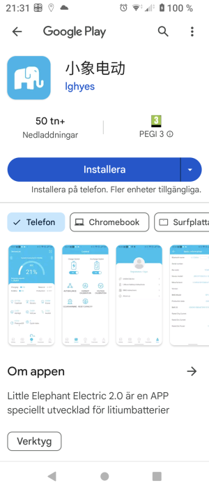

Fick mitt 200 Ah idag. Saknar en del information, har mejlat Kepworth men inte fått svar ännu. Var hittade du QR-koden?
Jo det funkar, annars kan man söka som i mitt fall på google play efter BMS, det verkar vara jbd's app.
Man känner igen det på elefanten.
