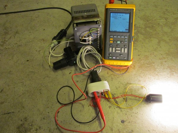

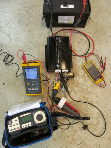

Staffanulla
Jag har försökt här på forumet och en liten insats på http://www.husbilsklubben.se/forums/posts/383788 Lergöksrallyt, men det finns inget intresse för elsäkerhet. Man saknar förståelse för hur farligt det är.
Bifogar lite arbetsbilder.
    3,3 MB · Visningar: 9
    3,2 MB · Visningar: 10

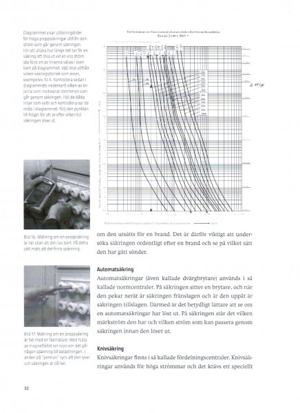

Några funderingar kring det du skrev:
Säkringarna löser oftast ut vid en kortslutning. Tycker nog att säkringarna måste lösa ut alltid eftersom kortslutning är den verkliga katastrofen.
Du skriver också att en vanlig 10 A säkring tål 20 A i en hel timme. Tycker jag låter otäckt. Har kollat utlösningskurvan som visar att en trög 10 A skall lösa ut inom 6 min. (Bifogar diagrammet).
Visa bilaga 81375
Finns ingen naturlag som säkerställer detta, utan det är bl.a det den behörige instalatören beräknar att så är fallet, MEN genom ex vis lång skarvsladd så är funktionen inte säkerställd. (därför alltid jordfelsbrytare på ställplats..)
Visa bilaga 81375
Kan inte läsa diagrammet pga kopian, är ett tag sen jag läste standarden också, men poängen är att en säkring tål betydligt mer ström än märkströmmen ganska länge. Ännu sämre för "automatsäkringar" eller dvärgbrytare. Och människan tål ändå bara nån enstaka ampere...

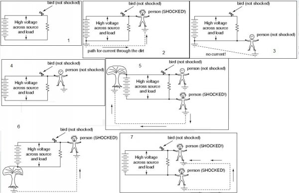

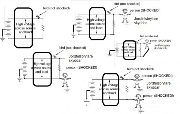

Lite om El.
Lessons In Electric Circuits -- Volume I (DC) - Chapter 3
Lite exempel med och utan jordfelsbrytare
Utan jordfelsbrytare:
Bild 1,4 kan jämföras med en 12 DC-230 AC konverter/elverk som inte har någon nolla. Ligger och flyter. Möjligt Norge har detta i sitt elnät?
Bild 2 kan jämföras med vanligt uttag med nolla. Där individen tar på fasen.
Bild 3 kan jämföras med vanligt uttag med nolla. Där individen tar på nollan.
Bild 5,6 Kan jämföras med en 12 DC-230 AC konverter/elverk som inte har någon nolla. Ena polen går mot jord. I detta fall genom ett träd eller liknande.
Bild 7 kan jämföras med en 12 DC-230 AC konverter/elverk som inte har någon nolla. Där två personer tar i var sin pol. Strömmen går via dessa personer. En av dessa personer kan också var en förbrukare/kabel som är felaktig.

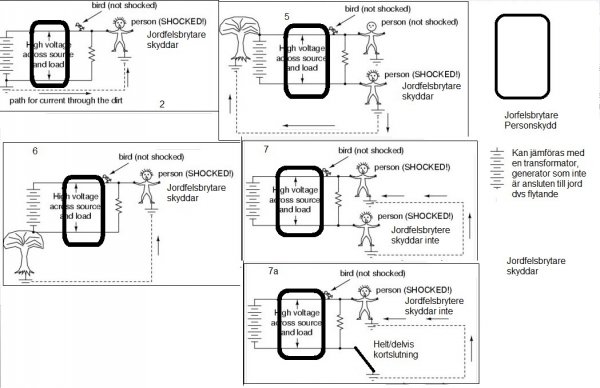

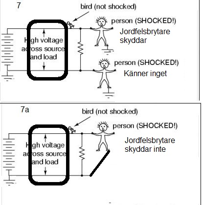

Med jordfelsbrytare:
Bild 2,5,6 Här löser jordfelsbrytaren ut och skyddar. Strömmen går förbi Jordfelsbrytaren.
Bild 7 Här hjälper det inte med en jordfelsbrytare.
Bild 7a Är en felaktig elförbrukare/sladd mm istället för en person. jordfelsbrytare hjälper inte.
Jordfelfbrytare där man har skapat en nolla:
Bild 7 Flyter ingen ström genom nedre personen.
Bild 7a Här hjälper ingen jordfelsbrytare.
Mittnolla:
/Arne B
