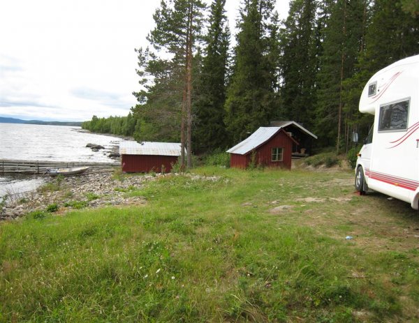

Vid boende på campingplats eller ställplats finns vanligen eluttag nära, men när jag inte vildcampar så hyr jag vintertid gärna in mig hos någon fiskerättsägare och/eller lantbrukare och då kan det vara 50 m till eluttaget. Här en bild på en gammal husbil där jag står utanför bondens sjöstuga och båthus. Eluttag finns på det bruna huset i bakgrunden, men så här på sommaren klarar jag mig bra utan:
