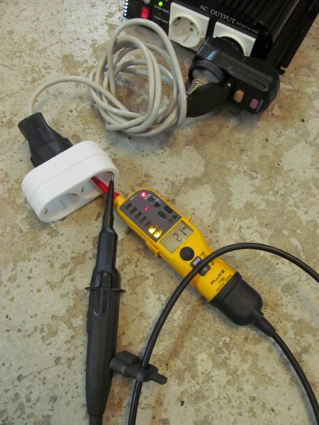

Det här blev riktigt roligt med Arne B avvikelse i inlägg 10. Teori och verklighet kan vara intressant. Var tvungen att gå djupare med detta och göra en test. Vid vilken felström löser jordfelsbrytaren på bilden? Ni som skrivet i tråden och är säkra på detta, lägg en röst så skall jag skriva igen.
Mitt bidrag i tävlingen Gissa Rätt Felström blir: 7,2mA!
Motivering: Jag gissar att jordfelsbrytaren är av billig kinamodell med konstruktionsfel som gör att den överreagerar på den kantiga vågformen. Det kan förstås också vara tvärtom, kanske en bra bit över 30mA. Eller så fungerar den som den ska och löser ut i närheten av 30mA. Men nu skulle vi ju gissa, och jag står fast vid 7,2mA! :)
Dethleffskvalite
3.527
Lomma
1035
Sv: Jordfelsbrytare

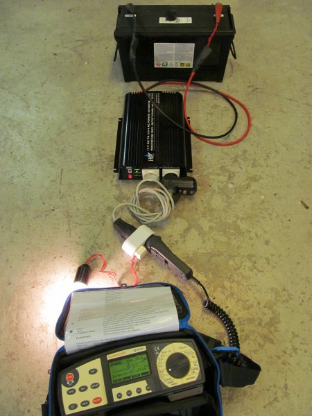

Den portabla jordfelsbrytaren är inköpt för detta test och vad jag kan se så är det samma typ som i inlägg 10. Den går inte att lösa ut alls. Tittar ni på instrumentet så klagar det på spänning på PE och då går mätningen inte att genomföra. Där finns ingen nolla från invertern så mitt instrument klagar på spänning på PE för den fattar inte att där är ca110 volt på ena stiftet till jord och ca110 volt på andra stiftet till jord. Jordfelsbrytaren går inte ens att lösa med mitt ganska enkla Fluke T150 som har en sådan funktion inbyggt.
Någon som använder jordfelsbrytare efter sin inverter? Har ni provat med testknappen då?

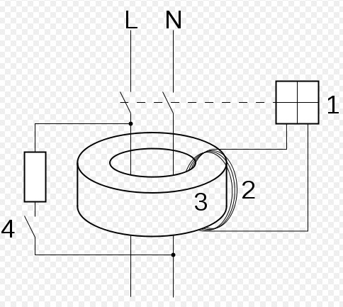

Den här testknappen(4) ska fungera oavsett flytande utgång eller ej.

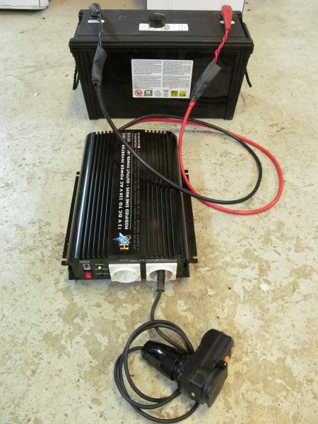

Misstänkte just detta, då har du ju ingen aning alls om det fungerar efter din inverter. Dags för ny röstning för alla som vågar. Ni som tidigare haft åsikter borde våga. Går det att lösa ut jordfelsbrytaren med sin test knapp när den är kopplad som på bilden?
