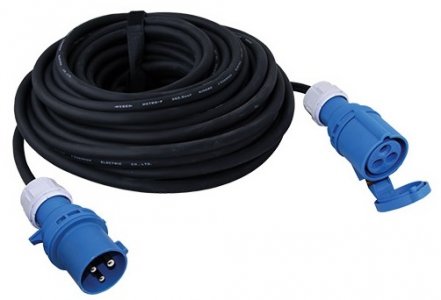

Njaää, nu håller jag inte med, jag resonerade utifrån det jag kallade huvudkabeln, se bilden som du tillhandahöll, där är kontakten till husbilen i ena änden och en CEE Hane i andra änden, därefter behövs det en CEE Hona för att ansluta mot den andra och skapa adapterkabeln med en Schucko stickpropp i andra änden. Någonting om hane eller hona nämnde jag inte, men om man skall vara mera exakt borde det väl bli CEE Hane-CEE Hona- kabelstump- Schucko hane räknat från huvudkabeln?

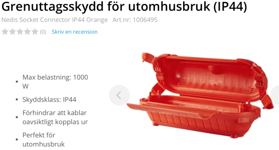

OT: (vill inte öppna ännu en tråd... IP44 – sköljtät)
När får man använda sådant här? Ja, jag vet att frågan är "dum" och att den inte passar att diskuteras här på HBK, men säljaren säger "perfekt för utomhusbruk" så jag är helt förvirrad och osäker...
Visa bilaga 210378
Max 1000W var ju inte speciellt mycket när du drar igång dina prylar ;)

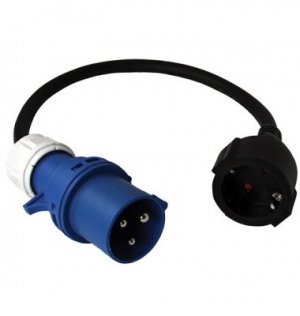

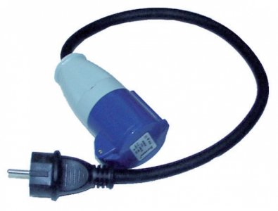

Hej igen!
Du skrev så här:
"eventuella adaptrar skall var CEE till Schucko (Stickpropp)? Om dom behövs"
Det är en sån här (CEE till schuko):
Visa bilaga 210399
Enligt tidigare diskussioner i denna tråd (och flera andra, har jag förstått) är denna inte ok att använda.
Däremot är denna godkänd (Schuko till CEE)
Visa bilaga 210400
Hoppas att jag inte har fel denna gång ;)
Det var inte min mening med att komma med pekpinnar etc. Min tanke var bara att "runda av" en tråd som tidvis blev lite hätsk med en lite rolig twist. Det var därför jag skerv "läs detta med lite kärlek".
Jag känner mig ordentligt nervös nu när jag ska klicka på skicka knappen :twitcy::twitcy:
Du har rätt denna gång. Den nedre är den man behöver då och då. Schuko stift till CEE hylsa. "Stickpropp" = en pryl med stift på (även ofta kallad hankontakt).

I ditt inlägg #78 skrev du såhär:
eventuella adaptrar skall var CEE till Schucko (Stickpropp)? Om dom behövs.
När man skriver CEE till schuko blir tolkningen t.ex enligt denna länk.
Alltså "fel" adapter.
I ditt svar #82 på min kommentar skrev du såhär:
Det var inte det svaret jag kommenterade i mitt inlägg #85.
Som jag har förstått det hela (kan ha fel) räknar man från stolpen. Det är ju där uttaget sitter. Då är det direkt fel (enligt tidigare inlägg i denna tråd) att stoppa in en adapter med CEE kontakt i stolpen med en övergång till schuko-hona i andra ändan. Då finns det risk att man inkopplar en 25m 3G1,5 som avsäkras 16A. Hoppas att jag har förstått allt rätt nu ;)

Där skriver du att huvudkabeln ska ha CEE i båda ändar, vilket är helt riktigt. Vidare skriver du att man kan nyttja en adapter med CEE till schuko. Det är den jag menar är felaktig. Eftersom du du beskriver att du har CEE i båda ändar på huvudkabeln, måste du ansluta CEE på adaptern mot huvudkabeln. Då har du bara schuko kontakten kvar att ansluta i stolpen. Det är fel har jag fått lära mig i denna tråd.

Du skrev CEE till schuko (denna får ej användas), icke att förväxla med schuko till CEE (denna ska användas). Då kan du teoretiskt koppla in CEE (16A) i stolpen med en schuko hona hängande kvar att ansluta huvudkabeln till. Om detta sker, kan du då teoretiskt tillkoppla en huvudkabel med area 1,5 (10A), vilket ej är tillåtet. Då riskerar man varmgång och i värsta fall kabelbrand.
Om du redan har CEE i stolpen begöver du inte använda en övergång, eftersom den "rätta" huvudkasbeln ska vara med CEE i båda ändar.
