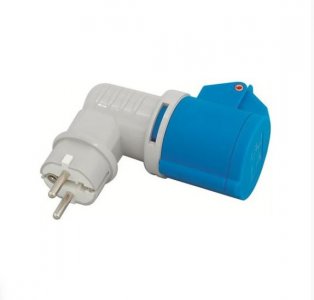

Det fins elskåp med lucka, där den fasta övergången inte får plats, men du kanske har som jag en av varje.
Än har jag aldrig råkat på nåt skåp där inte luckan går öppna tillräckligt. Skulle det vara så får jag väl köra vidare :).
Du ska kunna stänga luckan efter att du kopplat in kabeln, så att ingen obehörig kommer åt den.

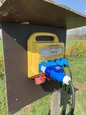

Åkte som jag sa ut idag till en ställplats strax utanför Jönköping. Bogla heter den och ligger vid väg 31. Välskyltat några hundra meter ifrån i vägen i ett öppet landskap. Ställplatsen har alla för en ställplats nödvändiga faciliteter. Inte så stor (ca 10 elplatser och några utan) men rymlig.
Allt till det facila priset 120:- ink. el. Rekomenderas.
Men nu till mitt uppdrag. På bilden ser du eluttaget här. Den vänstra är min anslutning med den fasta övergången. Får se om jag råkar ut för lucka i morgon.
Ha det gott / Svante

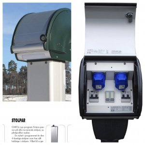

Exempel på vanligt förekommande ”skåp med lucka” där det kan bli trångt inuti.
Och denna lucka låser man ju när man kopplat in sig (om man fått nyckel vid incheckning).
Självfallet finns det ju en uppsjö med andra varianter av elstolpar ;-)

Ett annat förslag på skarvsladd är denna.
Det är fortfarande många campingar som har schuckoanslutning, då är det bättre att ha en vanlicg schuko stickpropp i ändan samt en övergång mellan CEE-Schuko enligt tidigare förslag ;)
//Jocke
Den förlängning ni länkade till är OK enligt Elinspektionen.
