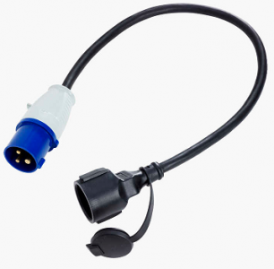

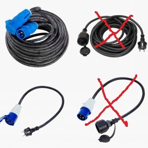

Det är som Dethleffskvalite säger. När det gäller skarvning så är det ok med de korta övergångar mellan CEE och Schuko som kan behövas. Det som inte är ok är att t.ex. skarva ihop en 10 m kabel med en på 15 m för att få ihop 25 m. I princip kan man säga att inga skarvar mellan kablar får ligga på marken. Det är därför övergångs-stumparna är så korta.
För campingar som tillhör Caravan Club gäller enligt deras regelbok, CEE-uttag på kabeln, max 25 m kabel och 3x2.5 kvmm H07RN-F.

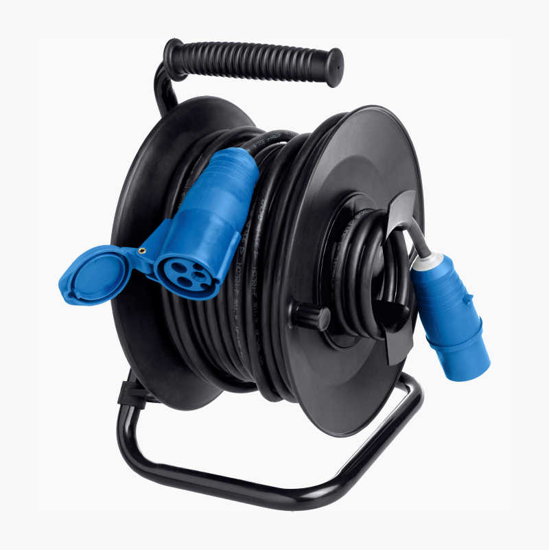

Hej, jag har en liten plåtis och tar inte ut så mycket effekt (har inte elpatron i Truman) så jag köpte denna kabelvinda, det fungerar jättebra. Går att ta ut 1000W när den är rullad.
Jag har även med en övergångskabel, det är allt jag behövt.
Sen hängde jag en 10m CEE kabel på cykelstället som jag kan använda när jag inte vill öppna bakdörrarna.

Caravan Club tillåter en kort övergångskabel, kan vara på vissa ställen du måste ha en sådan.
Man skall komma ihåg att i utlandet finns det många varianter av el kopplingar till en husbil. Jag har under åren sett otaliga varianter, där många varit hemmagjorda. Har även i Sverige sett många varianter på el kablar. Brukar kolla runt och numera blir jag aldrig förvånad över alla dessa kopplingar. Har många gånger undrar varför man gör si och så, men det är upp till var och en hur man gör. Vad jag vet finns det bara rekommendationer om hur det skall se ut. Själv har jag en 25 m, en 10 m och en kort skarvkabel alla med CEE-uttag på kabeln, och 3x2.5 kvmm
F.d. 59502
Det är inte upp till var och en hur man gör och anslutningskabelns utseende (CEE + H07RN-F + 3x2.5) är inte en rekommendation. Det är en föreskrift. Dvs. en tvingande regel. Att många sedan inte följer regeln är en annan sak. Att anslutningar i andra länder ibland ser ut som "hej-kom-och-hjälp-mig" ändrar heller inte föreskriften.

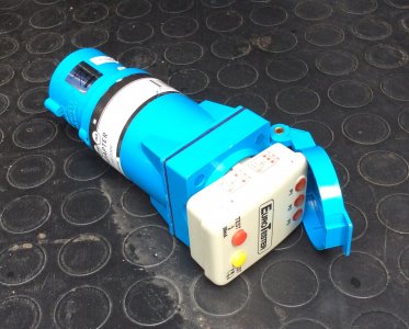

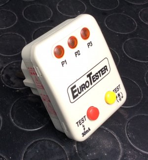

Sedan många år har jag en eltestare, som ansluts i ett schuko-uttag. Det är framförallt på äldre anläggningar som det är lämpligt att kolla så att elkopplingen är korrekt.
Köpte en EuroTester och en övergång utan lös sladd schuko till CEE-uttag. Se bilder. EuroTester har tyvärr utgått men det finns liknande på marknaden. Kostnaden är ca 150 kr.
Visa bilaga 210016Visa bilaga 210017

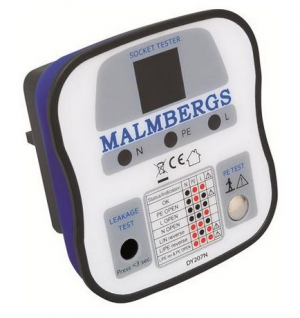

En sådan har jag också. Har fått sälja 2 st till behövande kompisar. Min senaste ser ut såhär:
