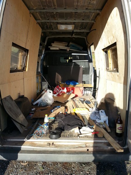

Tog en veckas semester för att komma igång på allvar. Jag tog med mig min söta fru och åkte till Huvudstaden, eller en bit utanför iaf.
Mina uppskattningar vad gäller tid är helt åt helsike.

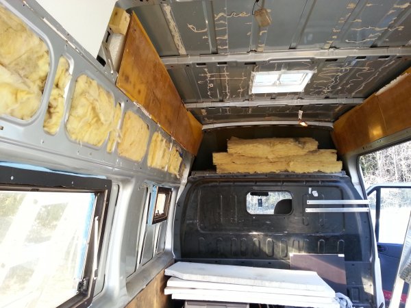

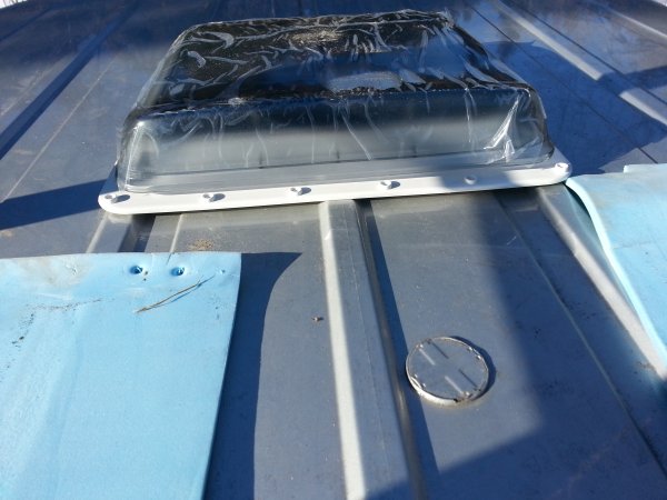

Jag hade i min fantasi sett att jag skulle kunna börja med inredningen denna vecka men fönstren och takluckan tog alldeles för mycket tid i anspråk. Bifogar lite bilder.

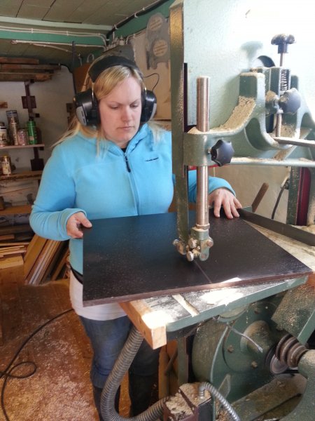

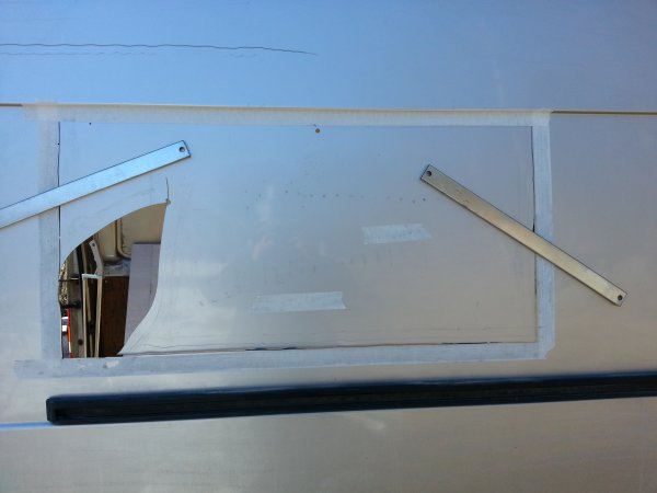

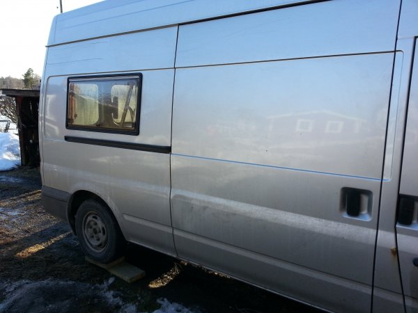

Markering och påbörjad sågning, Jag fick tips av Stordansk att använda sticksåg istället för vinkelslipen. Ett mycket bra tips.
Tejpen sitter på plats för att jag ska se vart jag sågar och för att skydda lacken.

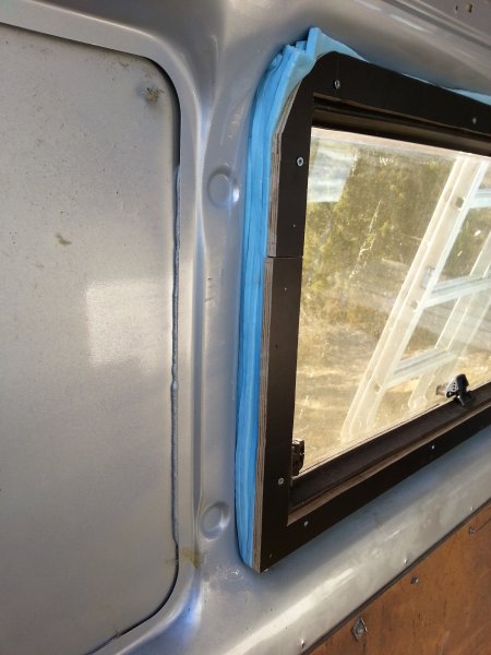

Första rutan är provmonterad.
Söta sambon vid bandsågen hjälper mig att tillverka ram till takluckan.
Tog ingen bild på rostskyddet men det är gjort iaf.
Jag isolerade med ett gäng liggunderlag och fönstret pressas mot karossen med ramen som är skruvad.

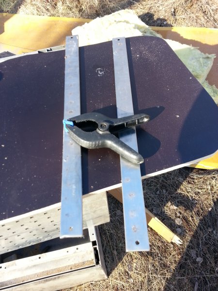

Ovärdeliga prylar denna vecka. Ett gäng klämmor och 2 st verktygsmagneter.
Magneterna höll plåten på plats när jag sågade. (första bilden i detta inlägg)

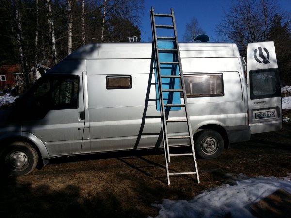

Bestiga bastarden kräver en rejäl stege
Veckans huvudvärk. Oj vad mycket lättare det hade blivit om plåten hade varit rak.
Nåväl.... Funderade å funderade på hur jag skulle göra och kom fram till att det bästa blev att tillverka distanser och fylla på med glasfiber.
Tyvärr glömde jag ta kort på skapelsen men det gick. Bilden är från provmonteringen.
Längre än så här hann jag inte.

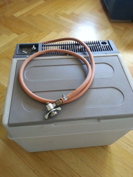

Jag passade även på att köpa in ett nytt "riktigt" kylskåp istället för Boxen.
Denna Blev över, PM om någon byggare är intresserad. 12v/220v/gasol
