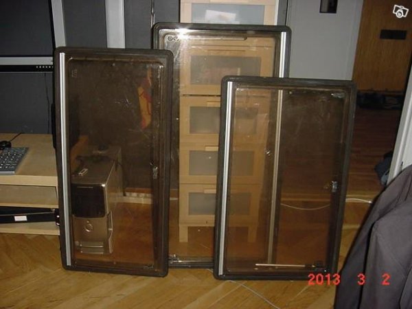

Funderar på det här med fönster. Dom har ju suttit på en gammal husvagn från 80-talet och fönsterramen är för j-a ful med sin torra bruna nyans. Är det någon som provat att måla om sådana någon gång? Resultat och vad för färg rekommenderas?

Sv: Husbilsdröm/bygge
Är ramarna av plast så gå till en båttillbehörsfirma och köp grundfärg och täckfärg för plastbåtar. Jag målade om min takmonterade AC med sådan färg och det blev mycket bra. Det var 2 år sedan och är fortfarande bra.
Lasse
F.d. 23296
Lasse
Det borde jag ju tänkt på själv ;)
