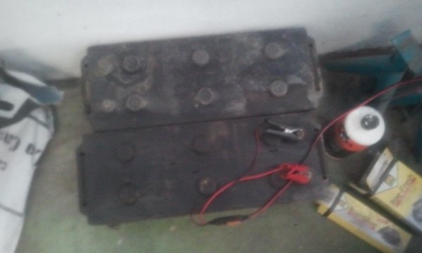

Där bussen har státt nu i ett ár skall verkstaden málas och det skall städas under bussen. Sá jag har kämpat med att starta den för att kunna flytta den.
Jag satte pá batteriladdaren i fredags och laddade dom tills nu pá morgonen.
Spännande och se hur den startar efter ett ár. klick klick det var allt kollade intrumentpanelen ock den visade 18V och när jag vred om nyckeln sá visade den noll.
Ut med startbatterierna och in med kylskápsbatterierna som är fulladdade. Fick bärhjälp eftersom mitt ryggskott inte klarar vikter. Jag vred nu om nyckeln och till min förváning sá startade bussen pá en sekund. Blev Jätteglad.
Startbatterierna är av den gamla typen som har en skruv man kontrollerar vattnet öpnnade en skruv och klart denna cell var mycket torr. Kolade inte fler. Nu funderar jag pá att hälla i nágot som tar bort oxid sá attblyet blir som nytt sedan kan jag fylla batteriet och ladda det. I teori skall det gá. Nágon som vet vilken vätska man kan rengöra bly med?
Jag har inga egna erfarenheter men youtube och amerikanare kan vara en inspirationskälla ibland. De brukar skriva "Do it yourself" på sina verk men ibland undrar om det inte borde stå "Dont"
Här har vi en som använder Epsom salt, jag tror det är magnesiumsulfat.
Lead Acid Battery Desulfation Using Epsom Salt -- First Test, Adding Solution Part 1 of 6 - YouTube
Detta är första filmen av sex i en serie.
Nästa stjärna använder Baking soda, jag har för mig att det är bikarbonat men jag är inte säker.
Making a bad 12 volt battery good again for under 5 dollars - YouTube
mvh jocke
Sv: Husbilsbygge av buss
Med litt flaks (og det måste en ju ha) så blir batteriet friskt igjen med destillert vatn og noen døgn med en laddare som har recond funksjon.
Når en eller flere celler blir tørre så er det vatnet i svovelsyra som ångar burt. Etterfyller en med vatn så starter batteriet igjen nesten alltid.
Det selges en del batterier som er tørrladet og en fyller de før bruk med syra. Disse batteriplatene er ladet i et syrebad før montering og når de fylles blir de aktivert igjen til nesten full ladning.
Det er 95% mulighet for at dine startbatterier hadde fungert fullt ut med et par liter vatn uten ekstra ladning!
Vatn og recond ladning skulle løfte batteriene tilbake til rundt 90% om de ikke er for gamle. Bicarb (baking soda) dreper endel av syra, virkningen av Epsom salt (Magnesium sulfat) i kjemien er også meget tvilsom. kan et sulfat drepe et annet? Jeg tror ikke det.

Pratade igár med golfbils experterna pá batterier
Han berättade att förr när dom använde blybatteriier sá när batterierna gick ner och inte tog emot bra laddning sá tvättade dom batterierna med en blandning av
Alkyl Polyglucoside
Sodium Octane Sulfonate
Citric Acid
Water conditioner
Blyet blir som nytt och sedan häller man i ny batterisyra. till 90% sá blev batterierna som helt nya. Detta fungerar endast pá dom batterierna som har skruvar upptill och inte är underhállsfria

Fick idag en 5 liters dunk och lät det stá i nágra timmar och sköljde ur ett batteri .
Köpte all batterisyra som fanns 4 liter det räckte inte lángt sá jag blandade ut det med baterivatten och satte pá laddaren direkt. I morgon hoppas jag att den gröna lampan lyser som talar om att batteriet är fullt. sedan blir det nästa batteriets tur.
