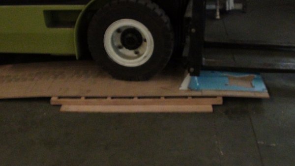

träskivan ligger i press,men den vill inte komma ihåg sin ursprungliga form.
nu ligger den på golvet med en gfaffeltruck som press.

Mitt bord som har legat under gaffeltrucken har jag idag fått hjälp aven gammal Cubansk snickare. Vi urholkade lite mera och limmade fast en plywoodskiva under som nu ligger i en press med 20 tons tryck. Han garanterar mig att den inte kommer att slå sig. Här gäller lagen om den starkaste säger han.

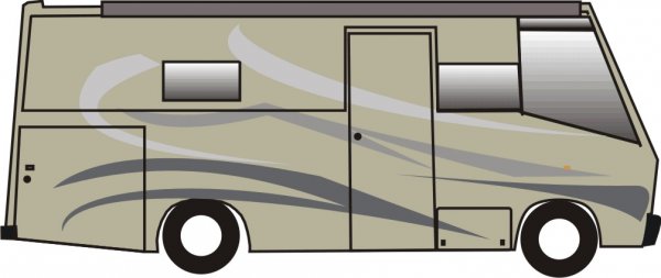

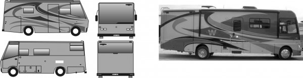

Hur jag än gör så ser det inte snyggt ut med linjerna
Det skall nog vara någon med ett konstnärligt sinne som kan desgna dessa decorlinjer. På den Amerikanska bussen så ser det bra ut, men på min korta så blir det fult. Sedan så är det färgkombinationen det finns inte så mycket att välja på i metall. Hade tänkt mig silver, guld och vinröd metall.
Men det kanske inte blir snyggt.
HJÄLP finns det någon som är bra på linjer och färgsättning.

Nej, jag håller med dig. Det blir inte snyggt.
Ta bort hälften av dekoren, minst, så blir det nog bättre.

Blir inte fortfarande inte klokare
Har tagit bort lite av liñerna Färgerna stämmer inte i datorn
Bussens färg är en blandning mellan silver och guld metall
Linjerna hade jag tänkt mig i Svartmetall silvermetall och guldmetall men det kanske inte blir snyggt.
På den här bilden tycker jag att det ser alldeles lagom ut med dekor.
Om lacken som du skriver går åt guldhållet tror jag det skulle vara snyggt med någon dekor i varmröd metallic kanske i olika nyanser och eller tillsammans med väldigt mörkt grå/svart och kanske någon liten slinga i silvermetallic.

Ser bättre ut, men använd bara svart och silver i dekoren.

Med den grunnfargen skulle ren sølv og gull bli diskret, på avstand blir det det sorte som er synlig. Minner noe om fargene på de 2 siste Clou som ble bygget - gylden grunnfarge og gull og brunt i dekoren.

Blir bra men dom två nedre mörka måste böja sig uppåt när dom slutar mot bakdelen.
Prova ska du se att det blir bättre. Böjs dom neråt ser det tungt ut men uppåt så ser det lätt ut och mera riktigt ut.

Tack det är sådana tips som jag vill ha. Någon sade att ljusare upptill och mörkare nedtill.
Jag beställer guld, svart, och silver. Det går ja alltid att klistra fast efter hand. men det är svårare att ta bort.

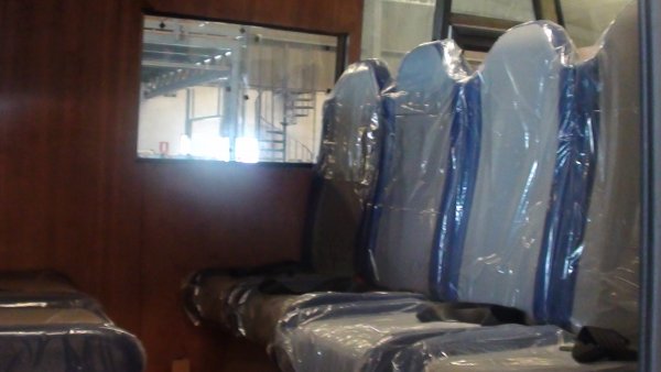

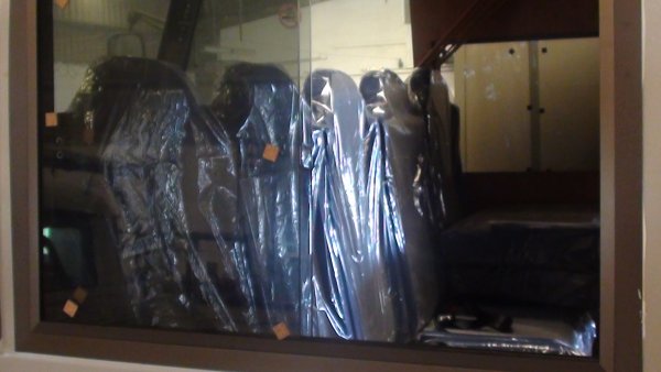

Inredningen med sittgrupperna börjar att ta form. Skräddaren har gjort ett fantastigt jobb med lädret. Många tycker nog att det är fel med läder så här och att det skulle varabättre med tyg.
Bussen skall användas dels som coachbuss till paramotor och dels till att åka ut och resa fricampa. Anledningen till att jag vill ha 5 säten i rad är att jag vill ha 9 platser på regestreringsbeviset. Mittensätet är inte fast monterat utan man kanbara lyfta upp detefter behov. om man nu är 9 pers.
Detta för att få fri passage in till förardelen.
