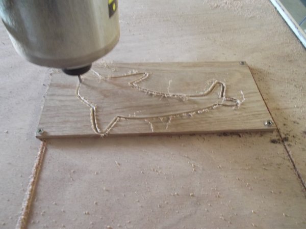

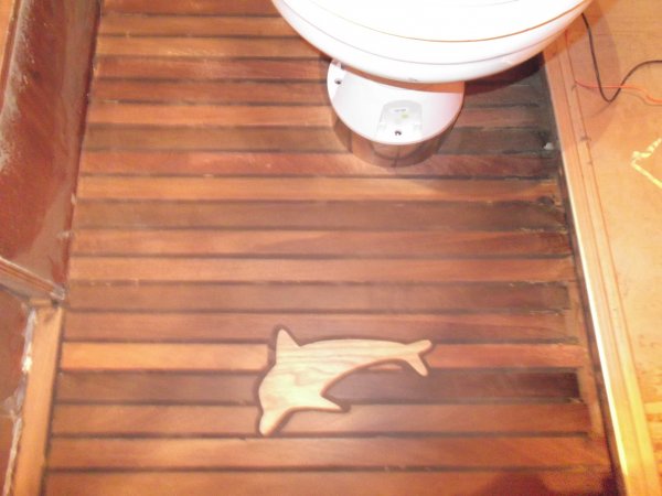

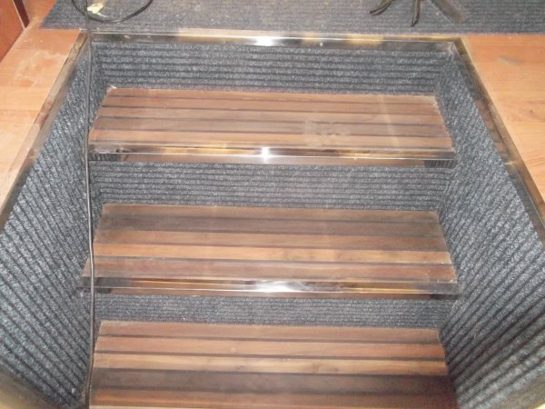

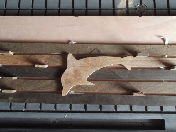

Första trappsteget klart och det blev som jag hade tänkt mig att det skulle bli, så nu fortsätter jag med badrumsgolvet och den infällda delfinen.

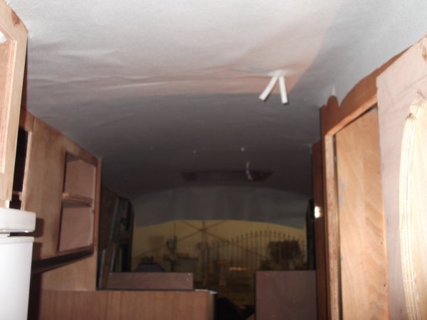

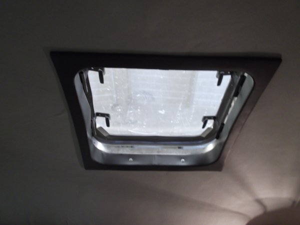

Limmningen med innertaket blev däremot inte som jag ville. limmet håller inte upp mattan utan den ramlar ner. Telefonen ringde femtioelva gånger och mitt hår blevfullt med lim. Efter att ha låtit limmet torka och en öl så bytta jag limmet mot kontaktlim. Nu så blev jag på mycket bättre humör.
Och hela förardelen har fätt ett innertak. i morgon så blir det väl att besöka frisören och se om hon kan klippa bort limmet utan att raka avför mycket.

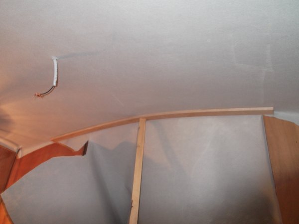

Limmningen med taket går mycket bra jag tar ca 50Cm åt taget och flyttar stöttan. Jobbar undertiden med golvet och inlägget. Det är nu det riktigt roliga börjar, att det blir färdigt och att ett dagsverk syns.

Taket är nu färdigt, men har massa luftbubblor. Kontaktlimmet torkar för fort i värmen. Hoppas at det går lätt att dra bort och limma med mera kontaktlim eller med det riktiga tyglimmet. Eftersom tyget nu är tillklipt så kanske det går lättare att limma.
Resten till trappan är nu på plats och väntar tills det torkat så att jag kan slipa.
Även golvet till toaletten väntar på att jag skall kunna slipa det jämt delfinen ser bra ut. Nästa problem blir väggarna speciellt i dushen som måste tåla vatten. Hur är duchar i båtar gjorda?

Om det er kontaktlim du har brukt og har fåt på et tynnlag både i taket og på tyget så skulle du kundde presse opp bulene og limet hefter fortsatt etter mer enn ett døgn. Prøv å dytte det opp med en skummplastkloss som du spenen fast mot taket - burde løse problemet. Tørket kontaktlim som ikke er oksydert og støvet på overflaten hugger ikke umiddelbart, men suger seg fast etter noen tid.
F.d. 53078
Sv: Husbilsbygge av buss
Det är kontaktlim, jag skall se omjag kan spruta limmet med någon pistol tyget suger åt sig limmet med penselt och det tar tid. Först strök jag på tyget och sedan på masoniten. Jag har försökt att trycka fast det,men det släpper. Det bästa är nog tyglimmet som är mycket mera utspätt, men torkar mycket långsamt. Den första delen blev bra så då skall den sista ochså bli det.

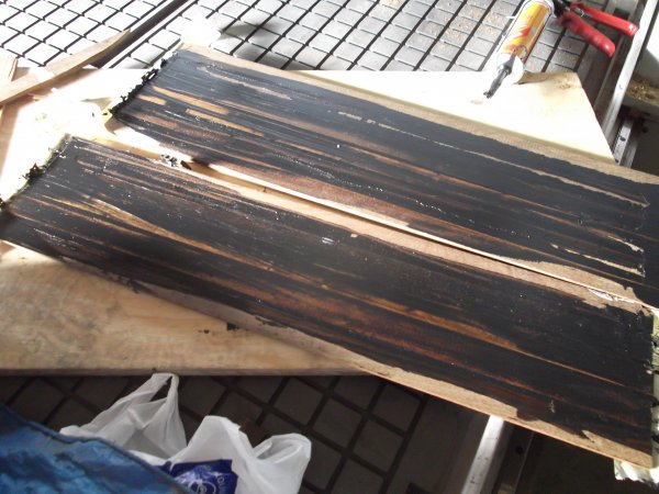

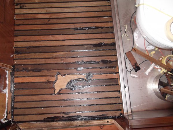

På den tiden jag hade båt (med teakdäck) lärde jag mig att man skulle bottna spåret
med en plastremsa (på den tiden kasett-tejp, som var rätt bredd) för att inte nåtningen
skulle fästa i botten på spåret, endast på sidorna. Varför det var så vet jag faktiskt inte,
men så gjorde proffsen. Kanske har det något med träets rörelser att göra.
Stämmer, och dessutom är det ett speciellt lim som används för limning mot underlaget.
(fanns att köpa i form av "korvar".)
Men här är det fråga om en relativt liten yta så för egen del tror jag nog att det inte blir några större rörelser i teaken, men det blir troligen väldigt snyggt.

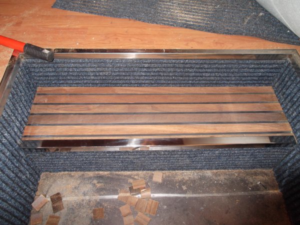

Golvet och trappan är nu klart med rätt eller fel material, det får tiden avgöra. Tror inte att det skall bli problen med dessa små ytorna.
Delfinen rörde sig lite så den är inte centrerad, men jag låter den vara så och hoppas att det inte syns för mycket. Ni som vet det är väl Linolja som gäller?
