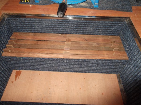

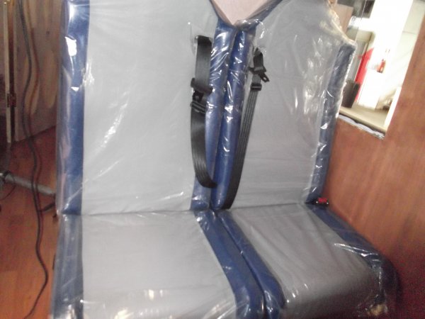

Nästa bild är ine i bussen och visar dom sista säterna med trepunktbälten.

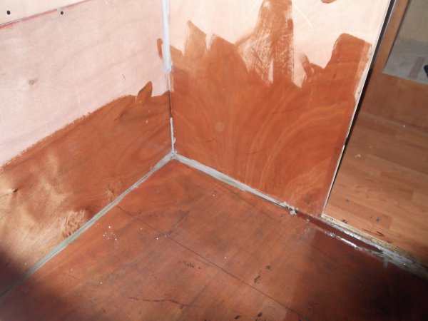

Och sista bilden är toaletten som jag idag har plastat för att få ett extra skydd emot fukt. Har köpt en våtrumsmatta, men vet ej om jag kan lägga in den i då jag aldrig har svetsat matta eller har en lämplig svets. det kanske finns något bra lim nu i stället. En annan lösning är att lägga ett Teak golv som fritidsbåtar har som däck.

Det finns sk kemisk svets för våtrumsmatta. Det är en vätska som "smälter" ihop skarvarna. Den kommer i en speciell tub där "spetsen" delar på skarven så att vätskan tränger in ordentligt.
Om du lägger mattan själv, glöm inte att använda varmluftspistol. Annars är det svårt att få det snyggt i hörnen od.

Jag har funderat nu och har bestämt mig att på golvet lägga teak som limmas med sikaflex samma som på fritidsbåtar har som däck.
Jag har Teak plankor som jag skall såga till i lämpliga bitar.

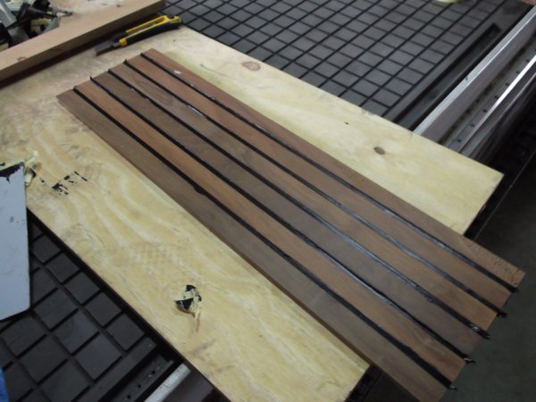

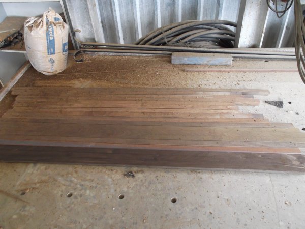

Idag har jag börjat med att såga till teak bitarna av plankorna som jag hade liggande. Skall börja med att lägga trappan in blir det bra, så blir det golv till toaletten också. snickaren skall plana dom i morgon så att dom blir lite tunnare. Jag hade tänkt mig att limma fast allt på en tunn marinplaywood och sedan slipa allt i en stor bandslip sedan fäster jag fast allt på trappsteget. Detta för att underlätta slipningen som blir svår i en trappa.
Snickaren sade att jag måste jobba fort så att det inte slår sig och blir svårt att limma.

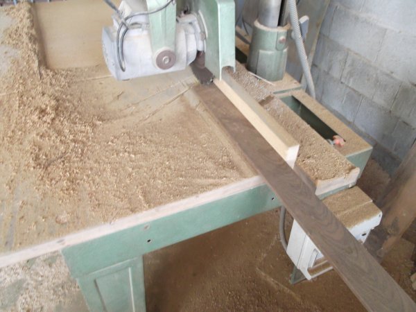

Idag har jag varit hos snickaren som har en fin hyvel som hyvlade ner mina teak bitar till 8 mm, det luktar rigtigt gott man har nästan lust att smaka.
Nu har jag limmat fast dom i botten och väntar att sikaflexet skall torka.

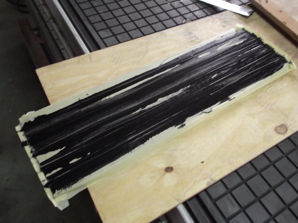

Det svartaemellan träbitarna funderarjag på om man kan använda svart sikaflex eller om det skall vara något speciellt gummi?
Naturligtvis så var trappan något bredare än att jag skulle kunna kapa listerna på mitten. Så i morgon är det bara att besöka snickaren igen.ç
Nu ryker dom sista plankorna, hade jag haft fler så tror jag att jag skulle göra hela dushen med samma metod.

Sikaflex den vanligaste och billigaste varianten 15LM som jag köper i storförpackning
Är beständig mot:
söt-, salt- och kalkvatten
utspädda mineralsyror
utspädd lut
vattenbaserade rengöringsmedel
Temporärt beständig mot:
olja
bensin
mineraloljor
vegetabiliska och animaliska fetter och oljor.
Inte beständig mot:
klorerat vatten
organiska lösningsmedel
koncentrerad lut
mineralsyror
Den Marina varianten 292 som är mycket starkare dubbelt så stark som 291 Tål dessutom temporärt klorerat vatten.
Jag limmade en gång en oljesump till en Volvo 260 Diesel för över 15 år sedan och den bilen läcker fortfarande inte.
Däremot så vanlig silicon är inte lämplig till våtutrymme eller solljus.
Varven har rekomederat en annan prudukt som heter Sealine 100 Båtmassa av märket ELCH endast av att den håller halva priset och är lättare att sära på för ev reparation.Och är lättare att slipa den förbrukar mindre sandpapper

Har idag gjort ett prov och fyllt med sikaflex marina, det går åt mycket så jag skall till nästa trappsteg ta vanlig industriell sikaflex i botten. Sedan lägga övre lagret med svart marin sikaflex. Till söndag kan jag slipa det måste torka riktigt ordentligt först. Slipningen skall göras med mycket lågt varv annars så blir sikaflexet varmt och smetigt.

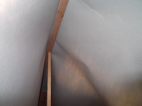

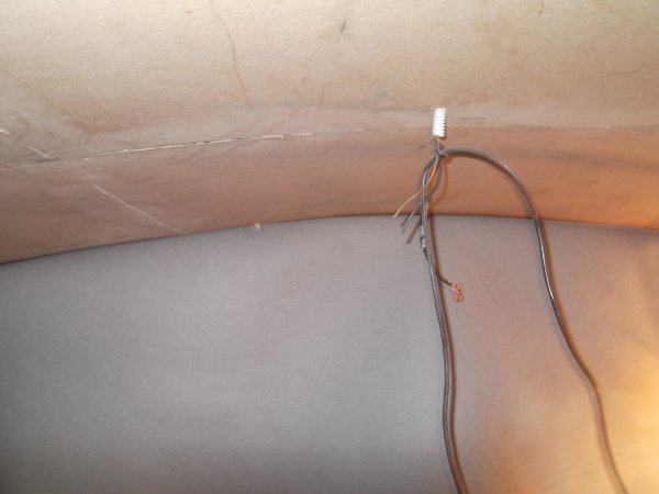

Mattan till taket kom idag så har jag börjat att göra stödben som skall hålla upp innertaket undertiden som jag limmar. På detta vis så kan jag limma lite åt gången utan att be om hjälp. Skarvarna till masoniten har jag nu slipat jämna så att dom inte syns genom mattan

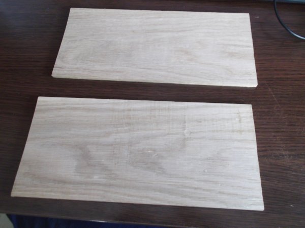

Jag har just varit hos snickaren och fått gjort ett par Ek bitar till inlägget.
Valde Ek därför att det skall bryta i färgen och vara lika slitstarkt.
Har gjort en Delfin, men har inte bestämt mig för den ännu kanske en husbil.
Kompassrosor är väl det vanligaste i båtar. Eller till och med min egen buss som jag redan har ritad. Ni får se i morgon!
