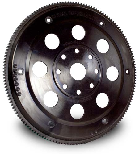

Vad som saknas är plåten mellan motor och konvertern (Flexiplate) hittade efter mycket problem ett detaljnummer till WV. När jag skulle beställa dessa delar kostade bara en detalj av 5 1200.58€. jag tänkte att för dessa pengarna kan man ha roligare så nu har jag ritat alla delar i Autocad och givit dom till en kompis som har en vatten skärare. Så nu skall vi skära om det gamla kopplingshjulet så att det blir en flexiplate. Sedan kommer jag att lämna bort det för balansering.
Ett annat problem som jag har är att jag inte har oljestickan
Men enligt Allison så skall lådan ha 4-5 gallon olja.
Så min tanke är att fylla 4 gallon och markera låg nivå sedan hälla i en gallon till och markera hög nivå. När detta är gjort så kör jag oljan varm och markerar hög nivå med varm motor och sedan markerar låg varm nivå med lika mycket avstånd som kall. kan det vara rätt tillvägagångs sätt?

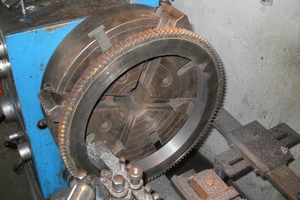

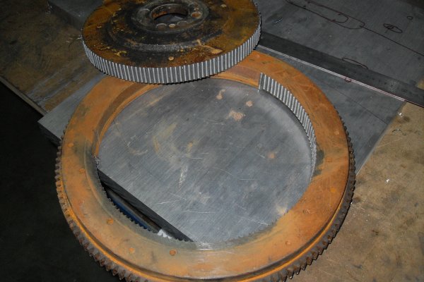

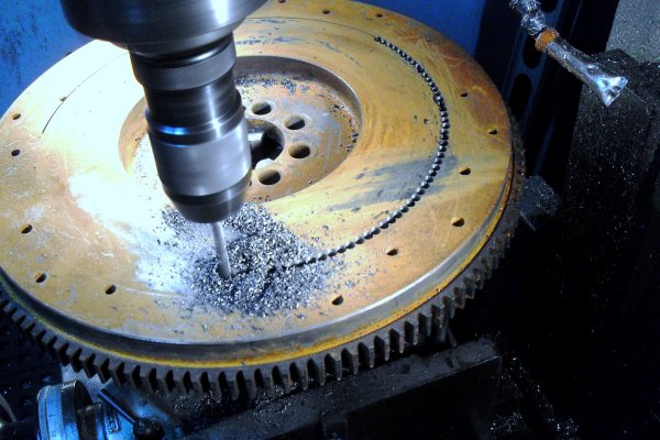

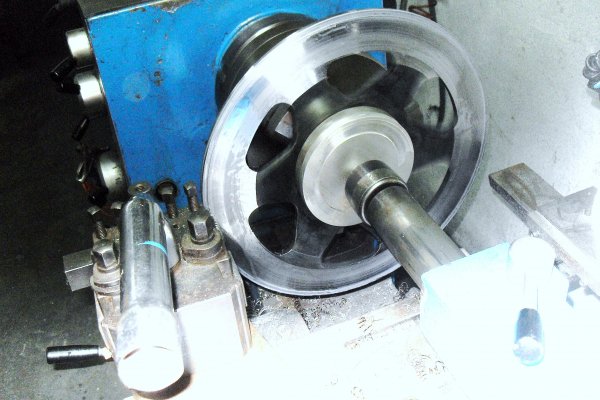

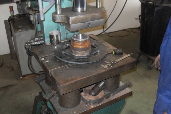

Maskinen som skär med vatten gick i sönder under arbetet med mitt hjul och reservdelar kommer den 16:e och så länge kan jag inte vänta. Det ser nu omöjligt ut att få den färdig till den 3e Februari. Men det viktigaste är pojkens hälsa.
Jag fick ta till gamla hederliga metoder för att dela på hjulet nämligen borra hål tätt in till varandra och sedan slå med en slägga tills den separerar.
I morgon skall jag se om jag kan spänna fast den i svarven och svarva den jämn

Arbetet fortsätter med det gamla svänghjulet.
Har idag varit i kontakt med ett företag i Sevilla som har en laserbrännare på 600w och kan skära ut resten av flexplattan och dessutom kan balansera den. Idag har jag roat mig med att virtualt sett se till att alla delarna passar på 100/mm. Det vill säga att delarna är ritade skalenliga och sätts sammans och då kan man se att alla avstånd stämmer överens. Jag kan alltså beställa en del i Sevilla och tillverka en annan del själv och dom stämmer exakt ihop.
Det var lite jobb att centrera det gamla svänghjulet i svarven. Jag utgick ifrån startkransen och har nu högre tolerans än vad den hade som ny.
Svänghjulet har en gradskiva för kalibrering av tänndning eller dyl. Men en diesel har väl ingen kalibrering på svänghjulet med storboscope?. det finns ite heller ett häl som man kan se graderna. kanske ett universalhjul som passar bensin.

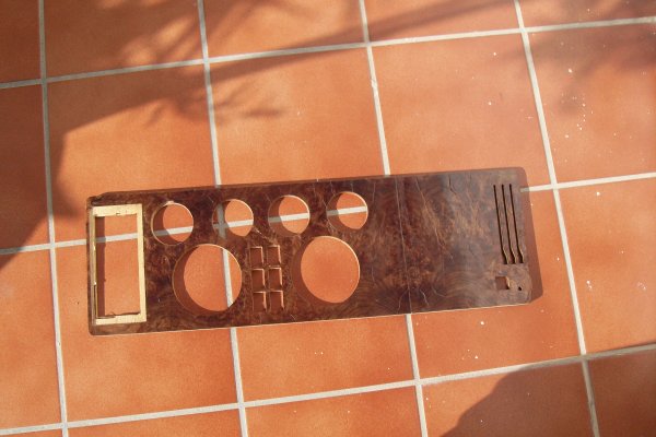

Min nya instrumentpanel blev förstörd i lacken, jag köpte den dyraste och bästa 2 komponentslacken dom hade. men ändå så blev den vit på vissa ställen så det var bara att slipa ner den igen. denna g♪4ngen blev det bättre men inte perfekt. Efter 3e försöket så började faneren att försvinna . Så nu har jag gjort om den i samma material som resten av inredningen.

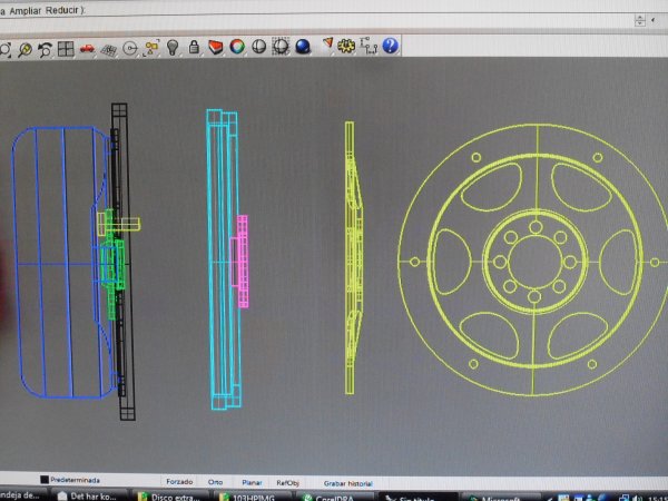

Flexplattan till växellådan har satt bry i huvudet på mig för att alla avstånd skall stämma. Nu efter 3e försöket så har jag fått ner detaljerna till 2 men måste nu tillverka plattan i 3 dimentioner så nu kommer den att likna en helt vanlig mat tallrik.

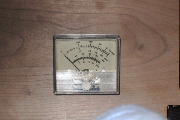

Eftersom jag har suttit hemma och jobbat framför datorn en hel del så har jag börjat att rita upp elektroniken till solcellerna för att få ut max effekt även en mulen eller regnig dag.
Den har en skala för full solig dag upp till 1250Watt
En skala för ingen sol mulet eller regn 125Watt
ingående spänningen 50 Volt
ingående ström ström 25 Amp
Nu är det bara att löda ihop solpaneler Usch jag hatar repeterande jobb några tusen celler. Det får bli lite åt gången. Men det är bra betalt jag kommer undan med långt under 1$ per Watt.

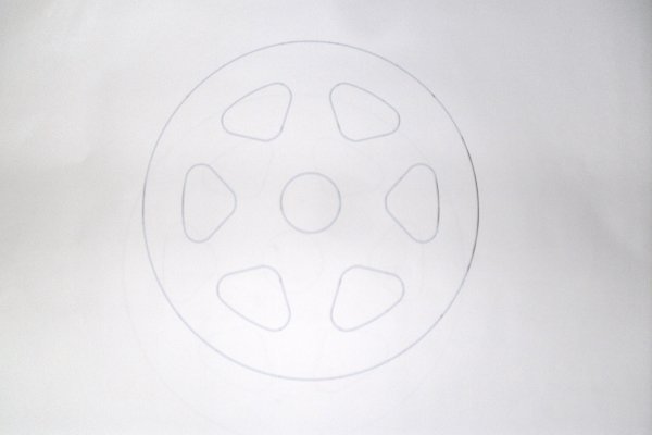

Nu är jag helt nöjd med ritningarna i morgon åker jag till Málaga och får skuret ut en platta med Oxicut. Dom har lämpligt material och en maskin som följer en svart linje på ett papper. Nu har jag ritat ut den med en plotter.
så i morgon blir det att pressa och svarva om dom kan göre det medan jag väntar.

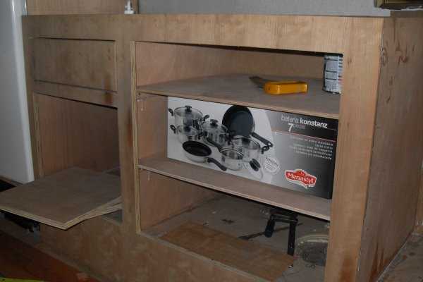

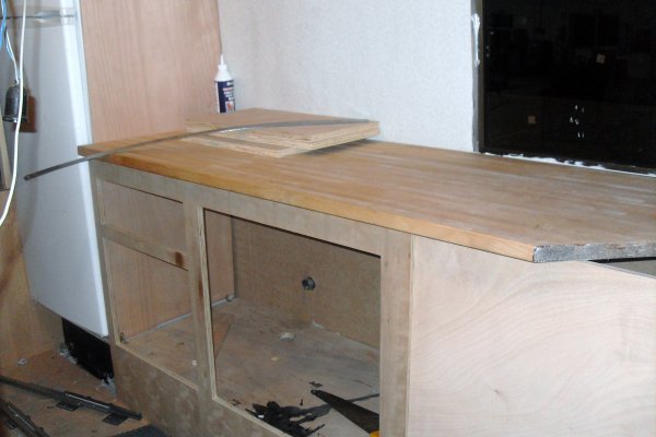

Köket har fått sig en spark nu har jag hyllplan och en låda som suger in sig själv, fungerar riktigt bra.
kastrullerna fick jag av banken efter ett tips av Anita & Jyrki. Förnyade min hemförsäkring och fick dessa kastruller. Här i husbilen kommer dom lämpligast till nytta. Fast det är nog Paellapannan som kommer att användas mest när man är ute.

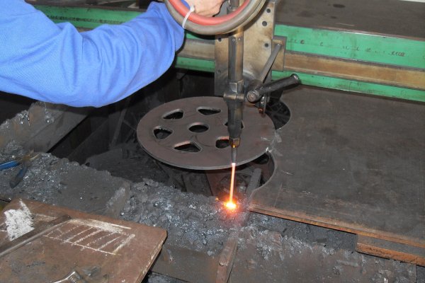

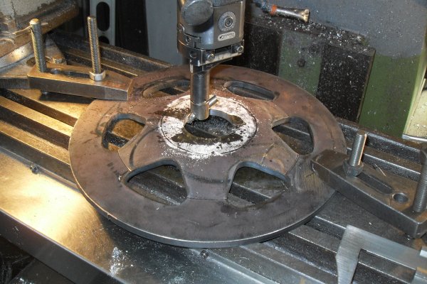

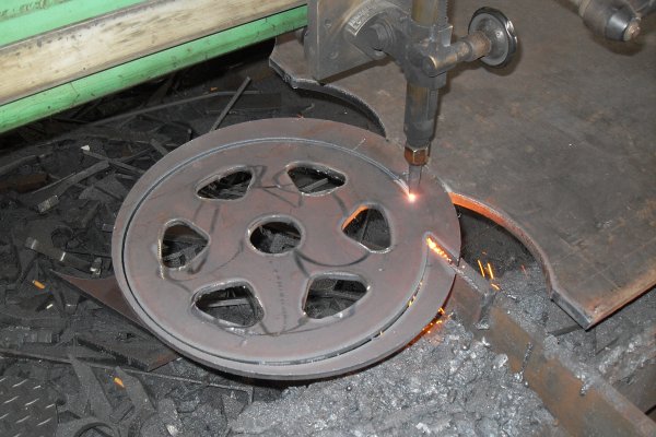

Idag på morgonen så fick jag skivan utskuren
Med en gång så satte jag den i pressen och efter en stunds pressande och justerande så fick jag den rätta formen. puh detta var jag nervös för.
Nu måste jag ha plana referenser jag veta att man måste börja i rätt ordning. Jag börjar med att borra hålet i mitten och plana sidan så att den kommer rät i svarven.
Tänkte hela hemvägen att jag var dum som inte skar ut 2 st så man kan göra bort sig priser var inte alls högt 24€ med moms.
Måste nu leta upp någon som kan balansera den. Även om den har ett maxvarv på bara 3000rpm

Nu börjar hjulet att ta form som planerat. Måste hitta någon som kan balansera det. annars så sätter jag i det obalanserat och balanserar det efter besiktningen. Jag har byggt an balanserare för propellrar det går nog att grovbalansera med denna först.
