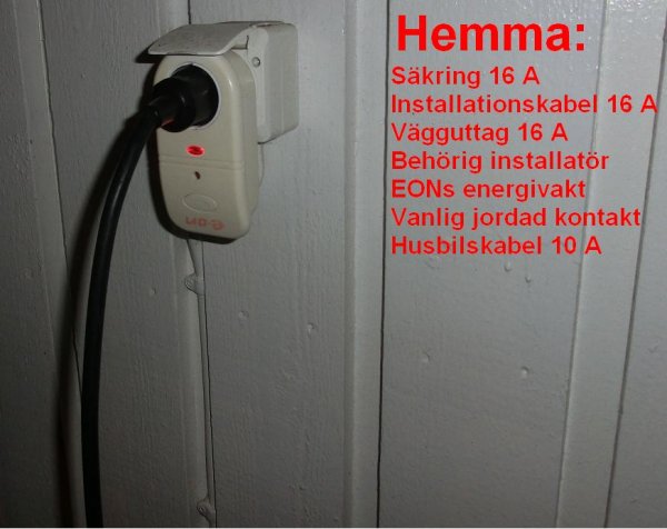

Jag glömde ju att svara på den rubricerade frågan:
I Sverige under säsong = 0 m
Hemma tidig vår och sen höst = 12 m (32 W) till underhållsladdning av batterier.

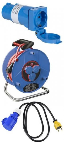

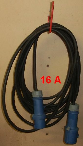

På campingplats i Sverige = 10 m, max 25 m, utformad enligt resp campings bestämmelser, men vår kabel har hängt därhemma i 5 år nu.

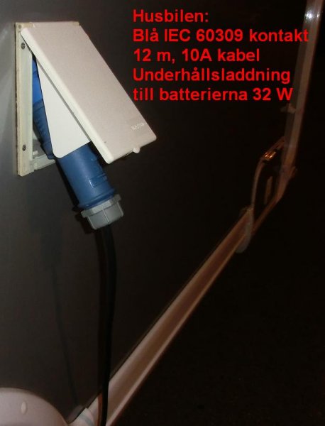

Europa under sommaren = 25 m (120 W), för att spara gasol till kylen.
Visa bilaga 83648
Visa bilaga 83649
Hyggligt av dig att tänka på trådskaparen tråkigt att det blir ett felaktigt svar bara. Har tidigare svarar dig i en annan tråd att det har ingen betydelse om du tar ut 1W eller 2300W effekt till husbilen. Så därför är det meningslöst att ange vilket effekt du plockar ut. Hemmaplatsen är att betecknas som en gästplats när jag frågar elsäkerhetsverket, så då är det enklast för alla att använda en 2,5kvmm kabel alltid överallt. Hur enkelt som helst.
