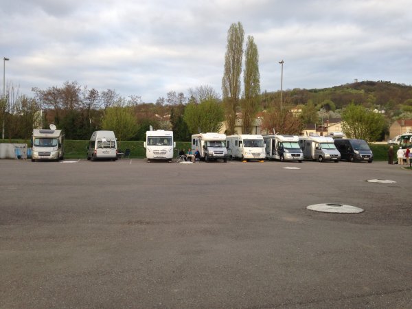

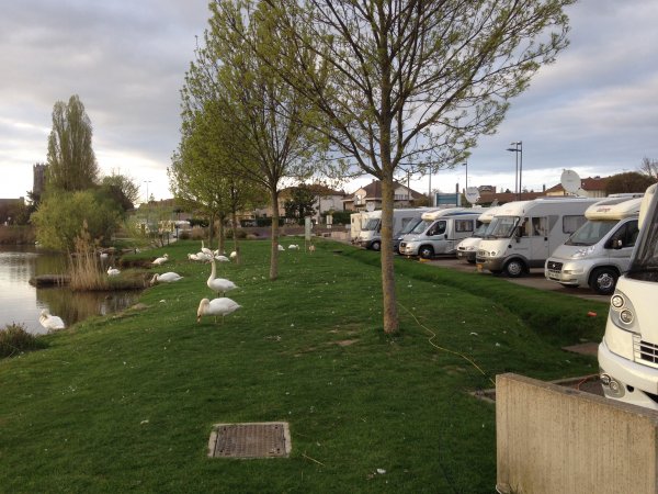

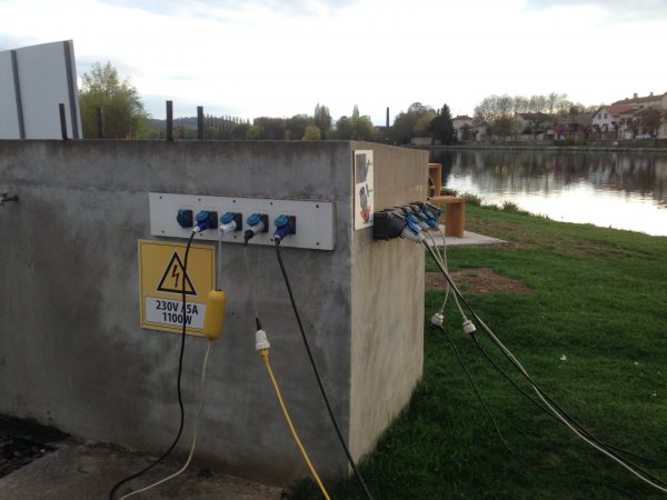

Pont A Mousson, trevlig plats mellan Metz och Nancy. Blir oftast fullbelagd vid 1530 tiden
tätt mellan bilarna och de som står längst från elskåpen behöver nog 50 m. de flesta har 1,5mm kabel dock maxat till 5A
Ser nästan ut som när (många) danska båtar kopplar el i hamnarna. De ser ut att i många fall tagit närmaste skarvsladd från hushållet med i båten.
