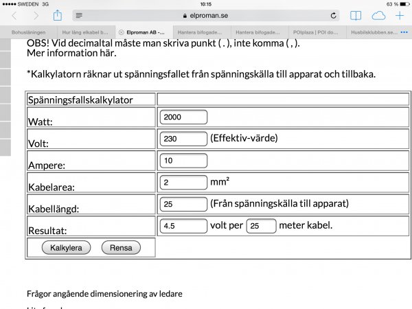

För att inte skall tråden skall tappa spänning så kan jag lägga in denna länken, sen om den stämmer vet jag ej. https://www.elproman.se/Welcome/Default.aspx?scenarioID=1094

Bra kalkylator men stämmer den? Olika material i ledarna ger ju olika motstånd. Denna funkar säkert för någon normalkvalitet på kopparledare men hur vet man att man har det?:D
En silverkabel skulle ge mycket lägre spänningsfall.
Bäste? Bestliner När köpte du en 2,5mm² 25 meter lång gummikabel med silvertrådar i?

Silver är nog litet ovanligt men en billig kinakabel med oren koppar kan man nog råka ut för om man inte ser upp. Då kan ju motståndet vara ganska mycket högre vilket ju ger mera värme. Ett antal % bly i kopparn ger stor förändring och det är nog inte så sällan tyvärr.
