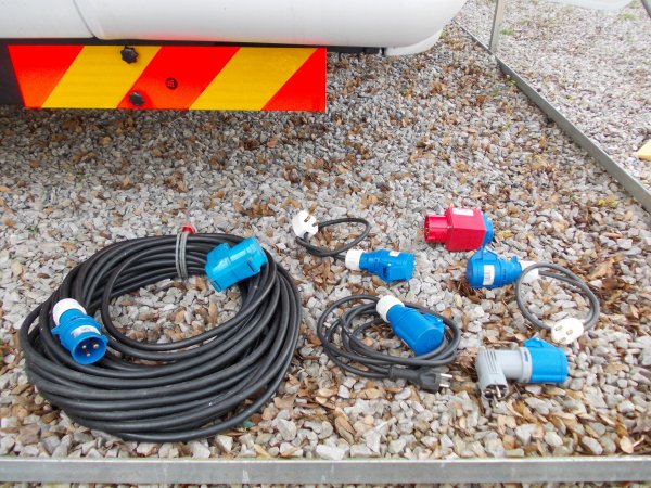

Nu när tråden har varit lugn ett tag så kanske man kan försöka sig på hur ett svar skulle kunna vara skrivet från första början. Nu vill jag inte starta tråden igen, jag försöker bara avsluta den snyggt med en bild om man nu söker i framtiden och hamnar i tråden och orkar ända till slutet.
Två noviser som nyss inhandlat en husbil undrar hur lång elkabel man bör ha?
:wub:
Vi har ännu inte varit ute på premiärtur.
Tackar gör
Helene och Per
Det är enkelt, ni köper en gummikabel som är 25m lång med 2,5mm2 kabelarea som finns hos de flesta camping återförsäljare. Har dom inte kabeln hemma så kan dom flesta beställa från Kamafritid som t.ex. KAMA Fritid
och med några övergångskontakter så kör ni runt i stora delar av Europa utan problem.
Lycka till med er premiärtur.
    2,8 MB · Visningar: 25
