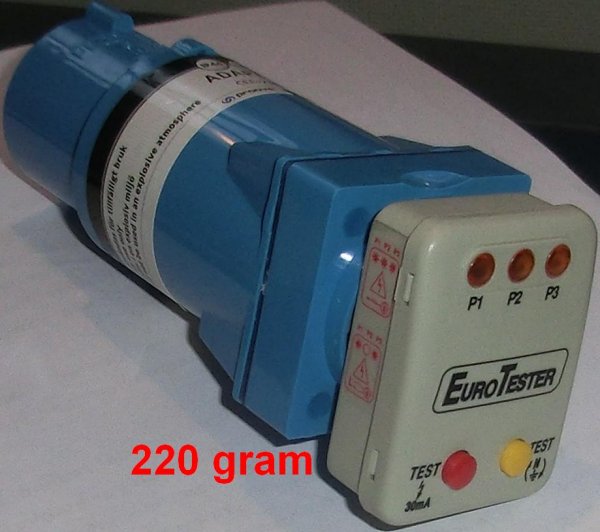

Lycka till med alla 230V kablar, både viktmässigt och säkerhetsmässigt. Kontrollera stolparna med denna vägguttagsprovare INNAN ni kopplar in husbilen första gången på en ny stolpe. Kostad: 5% av en ny EBL
Visa bilaga 83209 Visa bilaga 83221
Ingen större mening med denna enklare provare du visar på bild. Den vikten kan man spara att släpa på. På varje jordfelsbrytaren finns där en testknapp, den kan man med fördel använda före man ansluter.

Håller inte med dig. Vi har helt andra erfarenheter. Vikten är 220 gram. :)
Om stolpen är rätt kopplad så ska P2-lampan alltid lysa samt antingen P1 eller P3, dvs två lampor intill varandra. Blir det någon annan kombination så är det felkopplat i stolpen vilken kan innebära livsfara eller materielskador på husbilen. Hur svårt kan det va?
Dessutom använder jag adaptern och en 10A kabel i utlandet när jag ska spara gasol till kylen (120W) samt underhållsladdning på vintern (32W).

Så den vanlige camparen skulle klara av att läsa kombinationen av dessa lampor när det är något fel, tveksam till det. Och jag undrar hur ser en 10A kabel ut?

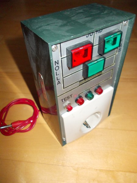

Lite roligt med din testare är att en liknande byggde jag redan på sent 70tal, fast den kunde även prova jordningen i höljet på t.ex. kylskåpet eller brödrosten. Monterade ingen testknapp då för att prova jordfelsbrytare då det hade vi knappt hört talas om på den tiden.
