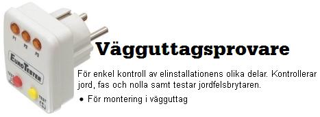

Lycka till med alla 230V kablar, både viktmässigt och säkerhetsmässigt. Kontrollera stolparna med denna vägguttagsprovare INNAN ni kopplar in husbilen första gången på en ny stolpe. Kostad: 5% av en ny EBL
