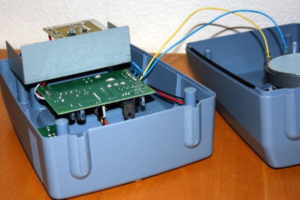

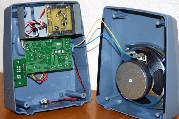

Så här ser den ut inuti!
Den är avskärmad bakåt med en plåtbit runt givaren. Den indikerar mer än 180gr. framåt och något svagare (på grund av skärmen) bakåt. Jag har försökt att avskärma mera bakåt med hjlälp av flera lager aluminiumfolie vilket funkar bra så nu tillverkar jag en större skärm bakom givaren och inuti höljet. Har också testat att dämpa höga frekvenser i högtalaren med 3cm skumgummi, så istället för en Snauzer låter den nu som en Rottweiler :). I stället för hund kan den även låta som grodor, fågelkvitter och WiWi-larm.
Undrar vad tjuven tänker när han möts av fågelkvitter? Tror nog han blir glad och avbryter sitt ärende. Kommer tillbaka med fågelfrö? :D

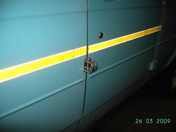

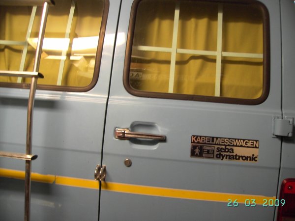

På våran bil har vi grova byglar med ordentliga hänglås på utsidan utom framdörrarna där det är byglar på insidan med vajer och lås emellan. Bakrutorna har spröjsar i flatjärn.
