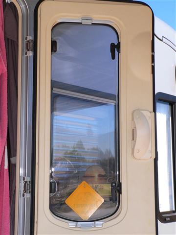

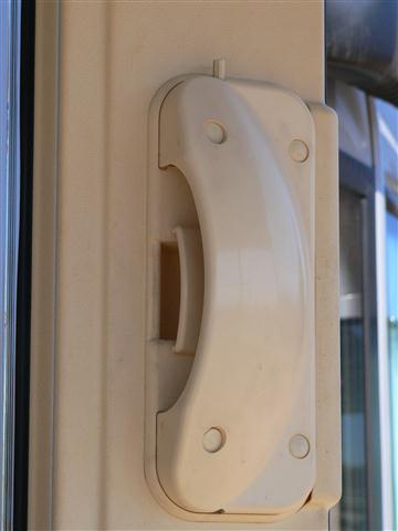

I dag har jag fixat en enkel galler i fönstret på bodelsdörren. (Skickar en bild nästa gång). På vår Carthago finns en dörr med alldeles för stort fönster, lätt att öppna och krypa in, eller att sticka in handen och öppna den med originallåset låsta dörren. Hela dörren är helt galet designat, samma dörr finns tyvärr på en massa andra bilar! För stort, lågtliggande fönster och för enkel lås att öppna inifrån.
När vi lämnar bilen vill jag att inga dörrar kan öppnas inifrån, så tjuvarna som går in via fönster får krypa ut samma väg. Andra Carthagos fönster är placerade ganska högt så att krypa ut är inte så lätt.. och det syns!
Skulle också vilja hitta en möjlighet att kunna lätt "låsa" eller täcka låset på insidan så man inte kan öppna låset så lätt. Att fixa ett extralås går ju, men kunde jag fixa detta blev det inga angrepp på själva dörren.
Det måste finnas många som har samma dörr i sina bilar och funderar samma tankar.

hej anita -jyrki det var en dum konstruktion man kan lika gärna hänga nyckeln på en krok på utsidan
men du kan byta ut fönsterlåsarna mot fasta jag skall montera wire mellan dörrarna fixera stolarna så ryggen kommer mot dörren går ej att vrida sedan en snyggrostfri plåt på dörren med ett fäste som låser fast dörrenvi drar ej för gardinerna så dom skall se wiren sedan ett larm som blinkar vad mer kan man göra sen ställer vi oss aldrig ensama mvh håkan kanske lite över arbetat
