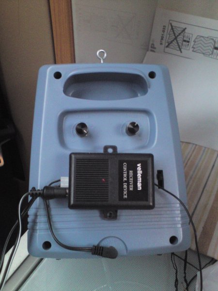

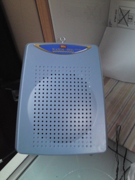

Får rekommendera mitt elektroniska hundskall. Placerad på armstödet på framstolarna så betjänar den båda framsidorna på husbilen. Känsligheten kan ställas på cirka 50 centimeter utanför husbilen så att legala passeringar inte utlöser larm. Larmet betjänas via fjärrkontroll och kan aktiveras utifrån eller från sängen i husbilen.
Tror inte att de personer som hör skallet ställs inför något huvudbry för om det rör sig om en riktig hund eller en elektronisk dito. I vilket fall så räcker det för att väcka mig
Larmet från Juhla och fjärrkontrollen från Kjell & Co
//Bosse

Vilken fjärrkontroll använder du till Vellemans mottagare?
Elektroniska hunden har jag haft ett tag nu, funkar bra! Lite svår att placera med så mycket lättmetall i husbilsskåpet och så vill jag inte att den skall larma när den riktiga hunden rör sig nattetid i bilen. Funderar på att demontera den och sätta givaren på utsidan bakom plastkjolen men är rädd för att den då inte kommer att fungera alls? Tacksam för goda råd!

Vad är det för spänning till själva larmet, 12v ?
Enl. Julakat. medföljer det AC adapter 230 v.
Är avkänningsområdet verkligen 180 grader ?

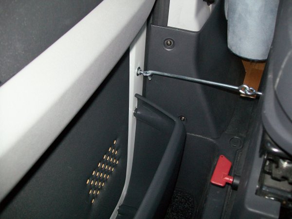

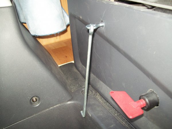

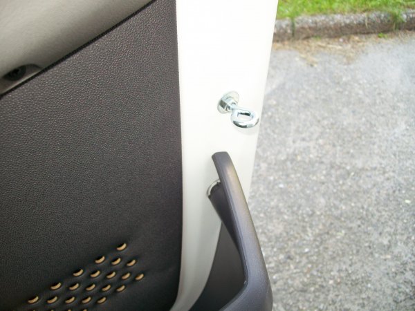

Gick in på "virelåstråden" men nog tycker jag det är enklare med fönsterhakar.
Skall se om jag kan få med några bilder.
Leffe

Bojon
Jojje
Jag har likadan. Använt nu tre år, jättebra!
Den går på 12v, jag kapade strömsladden till trafon och satte dit en cigg-plugg. Funkar utan problem. Avkänning är brett, har ej mätt hur många grader!
