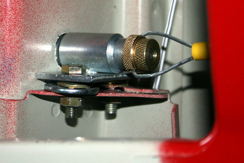

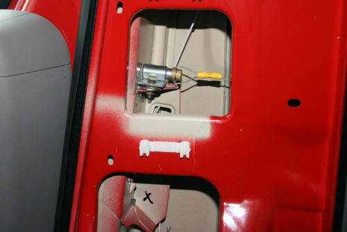

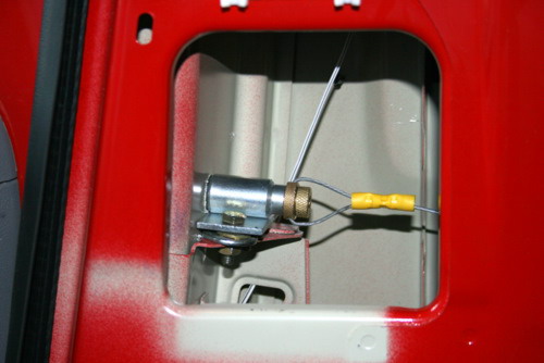

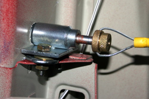

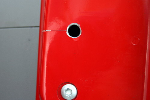

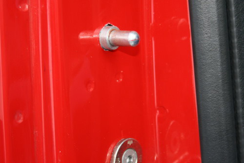

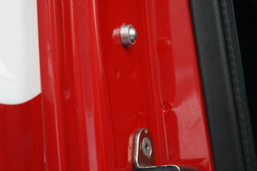

Då så Alve, jag är skyldig dig några bilder på min lösning.
Man får inte vara rädd för lite arbete trots lösningens enkelhet. (dörren är likväl larmat med magnetkontakter)
Låset manövreras med en hävarmsspak, typ motorhuvs öppnare, på hemligt gömställe och kan låsas i öppet läge.
Låst
Öppet
Låst
Öppet
Ett låsbleck kommer att monteras över hålet. Skadan är gjort medvetet för att hitta exakt rätt vid borrning av hålet.
Svårast var att hitta ett stället utan att borra i punktsvetsar.
Mest arbete var det med demontering och montering av bilbälte och plastpelaren.
Hälsningar
Julian
Hälsningar
Julian
Det va nog den bästa lösning jag sett. Fast mycket arbete, eller hur?
Sv: Hur förhindra INbrott i husbilen?
Julian
Tack för hyperfina bilder på ett smart och proffsigt arbete.
"Hemligt ställe". Jag tolkar det som att du kan s.a.s. låsa inifrån utifrån. D.v.s. dörrarna blir säkrade på samma sätt då du lämnar bilen som när ni vistas i den. Gissar jag rätt så har vi hittat på samma idé på den punkten.
Jag har inte jobbat så proffsigt som du men den som försöker öppna utan kofot blir nog konfunderad.
Hoppas kunna lyfta mina konstruktioner till ditt proffsiga läge. Det är just det här att vi i klubben har förmånen att kunna dela med oss av smarta lösningar som vi skall ta vara på.:wink:
Tack!
Alve
