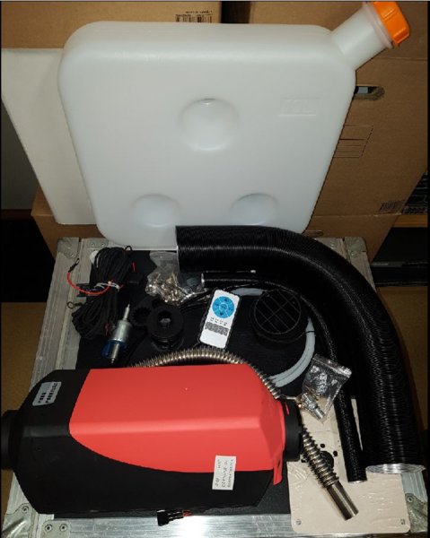

Efter ungefär 10 dagar så dök ett dieseldoftande paket från Kina upp idag. Detta till en total kostnad av strax under 3800 kronor, istället för de totala 4590:- som det skulle kostat genom det företag jag av flera anledningar valt att inte ha affärer med.
Jag tänkte att jag skulle återrapportera mina omdömen om denna webastokopia den närmaste veckan, eller så fort jag provkört den och kanske till och med monterat den i bilen.
Detta är iaf vad som kom i paketet.

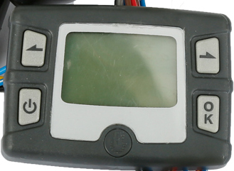

Om du köper en värmare bara för luft så blir det inget varmvatten. Däremot kan du koppla en vattenvärmare så du får varmvatten. Såg även att det är minitimer på värmarna nu finns de med LCD display.

5kwdiesel.JPG Update efter tre veckor:
Till totalsumman av 2358kr har jag nu fått hem detta. Är inte så förvånad över att "manualen" hör till en annan modell av kontrollenhet, och att elektrisk inkopplingsanvisning helt saknas (nu är det väl inte hela världen, en röd och en svart antar jag, men jag är intresserad av möjligheterna att fjärrstyra den med extern termostat, så därför har jag efterlyst korrekt manual och el-schema från säljaren) Återkommer med hur det går där.
Det jag noterar är att den här modellen har en digital kontroll och kommunicerar med värmaren via en enda signalkabel. (tre kablar till kontrollen) Så jag kan alltså inte använda min externa termostat längre. Det gör dock inte så mycket om det visar sig att den här fungerar som den ska. Det kan vara därför den saknar kopplingsschema eftersom det de facto bara är plus och minus som ska anslutas.
Ser ut att vara en liknande den jag monterade. Där var inkopplingen inga problem. Svart och röd som du säger. Men manöverpanelen verkar skilja sig från dag till dag. Jag fick en med en LCD-display där man ser en bild av värmaren i. Jag skulle också gärna köra extern termostat så hojta gärna till om du hittar en lösning.
