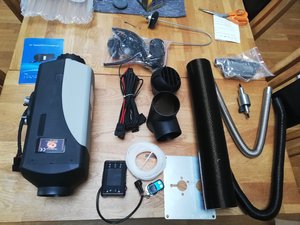

Detta är iaf vad som kom i paketet.

Så här såg innehålet i den lite lätt sargade kartongen utVärmare uppackad.jpg
Har kopplat in spänningen och konstaterat att displayen och fjärren fungerar, så nu återstår "bara att montera"
men först så skall den provköras i rigg samt att jag måste bestämma mig för var den skall monteras :)

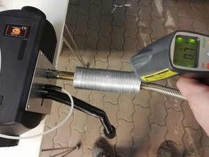

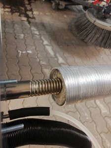

Så jag gjorde ett test med stenull/brandmatta och ett ytterrör i aluminium. Se bild: Dämpare.jpg

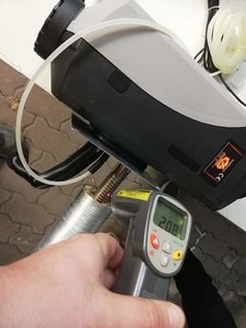

Efter att ha kört värmaren på 5kW i 1 timme så fick jag följande temperaturer:
208C på röret.jpg 208 grader på "innerröret"
71C utanpå dämpare.jpg och en temp på isolerröret som visade max 75 grader.
Nu är ju frågan om detta är "ljummet" eller varmt?(det går att hålla i den en stund men sen blir det lite för varmt, inte så man bränner sig men klart otrevligt.

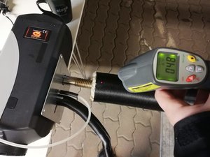

Har nu testat att isolera med ytterligare 15mm stenull och ett rör utanpå det. Resultatet blev att tempen aldrig
steg över 50 grader efter att ha kört på 5kW i 60min. Det borde väl duga?
Det duger nog.

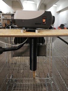

I morgon skall jag genomföra ett test som mer liknar verkligheten.
Jag har fixat ett "golv" bestående av osb/cellplast/osb och i detta skall jag ta upp hålbilden enligt mina tidigare tester och sen skall jag köra gärnet!
Återkommer med bilder!
