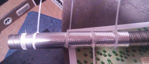

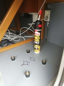

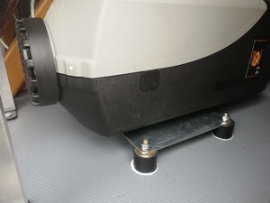

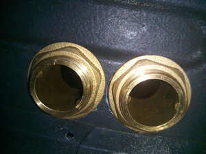

Nu är vibrationsdämparna för monteringsplåten monterade i golvet, nästa steg blir till att ta upp de stora hålen i golvet..........Måste erkänna att jag drar mig lite för det!
Varför göra ett stort hål?.

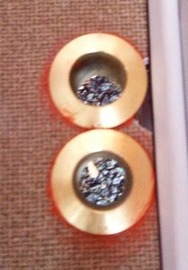

Köp bordgenomföringar från Biltema och gör 2 mindre.
Bordgenomföring är inget jag hade vågat montera i mitt golv, blir alldeles för höga temperaturer på avgasslangen och endast köra ner avgasröret i en bordgenomföring av mässing känns som mindre smart.
Jag kör på isolerad avgasslang, jag känner mig trygg med det.
I golvet monterade jag en tempgivare så jag kan i lugnan ro sitta i värmen och ta en pilsner samtidigt som jag sneglar på "golvtempen"
Jag skall givetvis kapa av avgasslangen så det blir lite snyggare men hinner inte för nu väntar 40-årskalas! så frågan är hu mycket man orkar greja med värmaren imorgon......
Trevlig kväll allihopa!

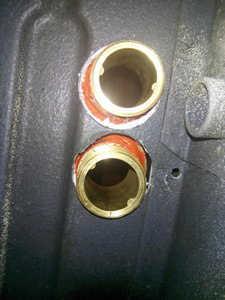

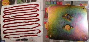

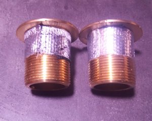

Jag förstår dina tankar när det gäller håltagningen. Vad du måste se till att få riktigt bra är att du inte får den minsta fukt att tränga in i själva golvet det skall vara tätat ordentligt, och då menar jag ordentligt.
När jag bestämde mig för att ta bordgenomföringen istället för ett stort hål så hade jag detta med tätning i åtanke som en hög prio. Bordgenomföringarna jag köpte på Biltema hade en betydligt större diameter på hålet där avgas och även förbränningsluftens rör skall ut. Ytter diametern på hålet för genomföringen är också betydligt större och välisolerad med både högtempduk och högtemp silikon lika på själva avgasröret. plåten som själva värmaren sitter fast på klädde jag med högtempduk som tål 800 grader (Värmesköld) 79-449 Biltema. Avgasbandage 800 grader Biltema 79-450 samt högtemp silikon. Jag fick plats med både bandage , värmesköld och silikon i hålet på genomföringen.

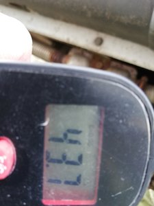

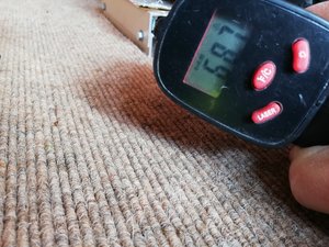

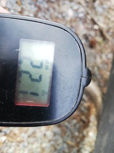

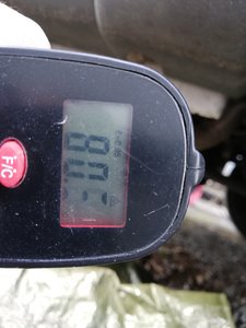

Skulle varit intressant att se vad för temperatur du har på utsidan av genomföringen....

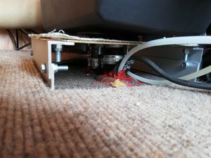

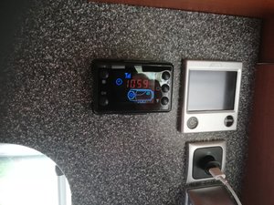

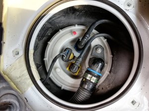

Så ser locket ut till tanken där pumpen sitter neddränkt. Vet inte om man skall ha ett speciellt verktyg för att öppna. Lite bilder på tempen när värmaren är igång
    3,9 MB · Visningar: 170
    3,2 MB · Visningar: 171
    3,5 MB · Visningar: 158
    3,6 MB · Visningar: 161
    4,6 MB · Visningar: 156
    3,8 MB · Visningar: 160
    3,4 MB · Visningar: 166
    4,2 MB · Visningar: 160
Det duger nog.

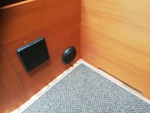

Blev inspirerad så jag gjorde samma test med min nya kinavärmare. Fick ungefär samma resultat.
Nu till problemet vart man ska montera den...

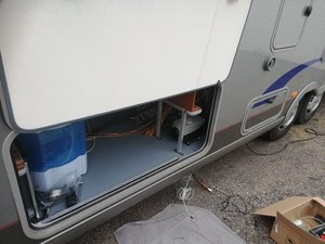

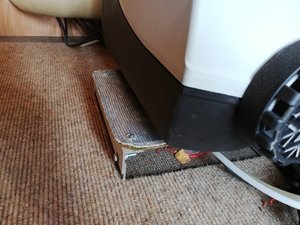

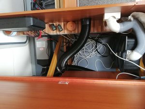

Å nu har jag tagit tjuren vid hornen och monterat värmaren.
Hade fnulat en stund och beslutat sätta den i bakre garderoben. Gjorde ett fäste och skulle precis borra genom golvet när jag kom på att man kanske skulle kolla på undersidan. Och där satt bakre avloppstanken och tog plats. Så det fick bli placering 2, under passagerarsätet fram. Fördelen här var plåtgolv (behövde inte lägga krut på genomföringen) och väldigt nära tanken. Ringde en vän som sa att returen från bränslepumpen är utmärkt att sätta på för den slutar högre upp än sugledningen.
Det blev kalasbra! Dock låter den betydligt mer än gasolvärmaren men det får man väl leva med....
