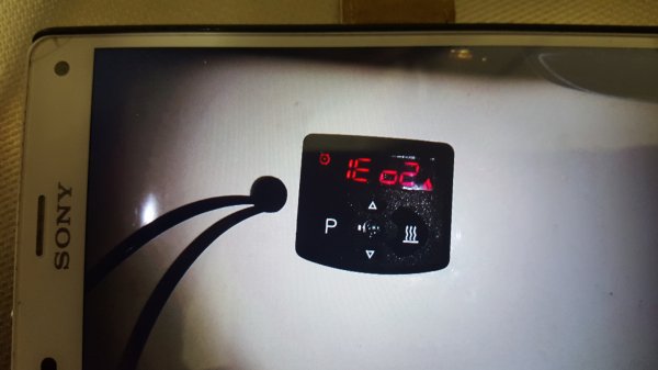

Jag har nu installerat min värmare i båten. Den funkar fint med undantag av två saker. Det ena är att det luktar lite från den. Ungefär som varmt gummi. Någon som upplevt detta? Funderar om det är så att den måste köras i några timmar innan den blir lukt fri.
Sedan har jag ett annat problem när jag kör den på termostatläget. Värmare stänger av sig efter ett tag med bifogad felkod. Någon som vet vad detta är? Jag har bara fått blinkfelkoderna i min manual som gällde för det analoga reglaget. Hur får man tag i felkoderna för den digitala displayen?

Sv: Handlat Dieselvärmare från Kina
F 00/-- (endast fem snabba blinkimpulser)
Fel eller låsning i värmaren,
Upplåsning endast möjlig via auktoriserad verkstad
F 01 Värmaren startar ej (efter två startförsök)
F 02 Flamavbrott
F 03 Underspänning eller överspänning
F 04 För tidig flamavkänning
F 05 Flamfakt brytning eller
vlamfakt kortslutning
F 06 Temperatursensor brytning eller
temperatursensor kortslutning
F 07 Doserpump avbrott eller
doserpump kortslutning
F 08 Fläktmotor brytning eller
fläktmotor kortsluting eller
fläktmotor felaktigt varvtall
F 09 Värmestift avbrott eller
värmestift kortslutning
F 10 Överhettning
F 11 Cirkulationspump avbrott eller
cirkulationspump kortslutning
Dessa gäller för Webasto , kan det vara samma mycket annat är samma!
F.d. 29572
Då borde det vara nr 2 flamavbrott som gjorde det. Innebär det att brännaren slocknar?
Det verkar iaf som om att felet uppstår när jag växlar ifrån effektläge till termostatläge under gång. Igår startade jag den på termostatläge och då gick den felfritt i flera timmar.

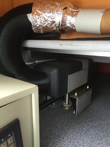

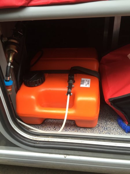

Tack för bra information.
Men hur fungerar det med en separat dieseltank, för och nackdelar?
Är det en trycktank till båt, berätta mer?
Blir det någon lukt, jag tänkte om man inte har tanken i helt avskilt utrymme, typ garaget?
Du kanske redan svarat på dessa frågor någon annan satans här i tråden, men det har jag i så fall missat.
Ps: till hösten blir det nog en dieselvärmare om jag får råd ;)
//Micke
