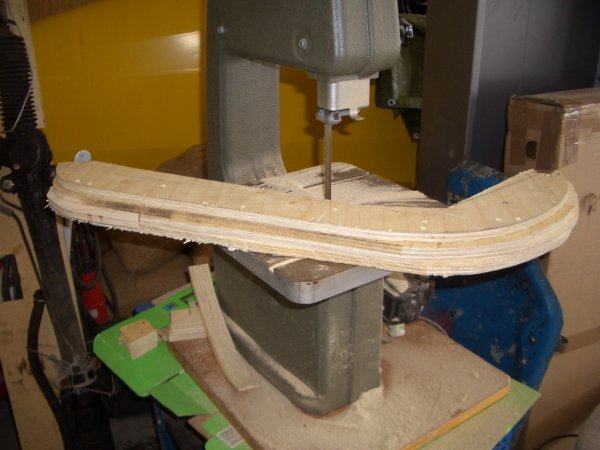

Provade ryggen idag men det var inte bra. Har varit i hangaren och bandsågat främre alkovens båda yttre ramdelar och det fick bli nog för idag. Sågat detta efter en master så de borde passa med lite eventuell putsning.. Skall försöka fortsätta imorgon och se om ryggen håller. Blir ju en del klättring på stege igen så man bör vara i form.
Återkommer :music-icon::music-icon::music-icon:
Hälsningar Bror

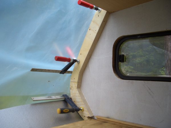

Dagens begivenhet har inskränks till att putsa bitarna till alkovfronten .Är hyggligt bra och rörligt i min rygg. Bådar gott för att kunna köra hårt framöver, Har passat in ytterbitarna och avslutar med att limma fast dessa för att imorgon sätta upp reglar på tvären som skall hålla innerväggens plywood. Även dessa reglar är tillsågade.

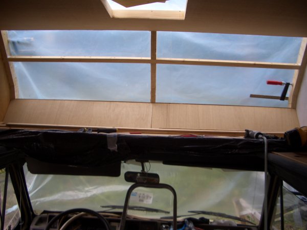

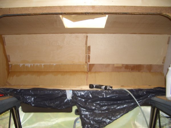

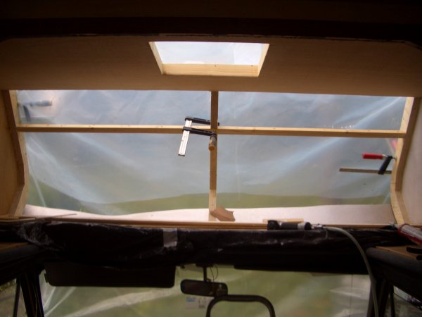

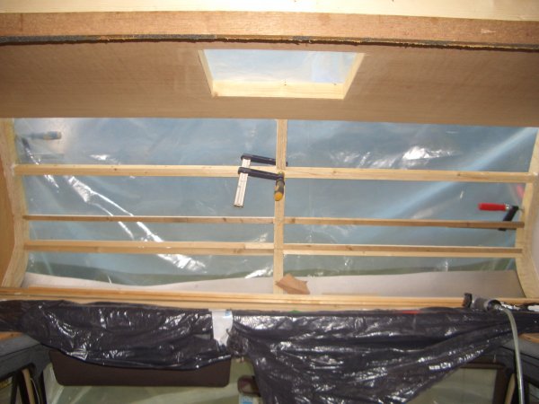

Strul idag med att få den mittre förstärkningen på plats så att den passar. Justering och in-passning stup i ett. Vet inte om jag fuskat eller slarvat.:confused:
Till slut tyckte jag att den verkade sitta där den skulle,limmade fast den och började sedan med tvärstagen. Dessa skall plywooden limmas mot. Böjer ingen plywood denna gång utan delar upp allt i tre delar. Kanske mera jobb men………… Måste också föstärka för fästen till radiatorn i fronten och värmeskydd för att slippa bränna sig om det roteras i sömnen
Känns ganska bra nu när hela bilen snart är isolerad. Fattas snart bara yttertaket. Har svårt att hitta aluminiumplåt till överkomligt pris så det kanske får bli glasfiber.

Fronten på alkoven fick sin invändiga plywood beklädnad idag så nu är bilen snart färdig ( ser iallafall inte himlen nu eller mörka moln) invändigt för att sedan sätta full fart med tak och väggar. Först skall dock isolering på i fronten och vad jag förstår så skall det bli hyggligt väder imorgon och då limmar jag dit Ecoprimen.

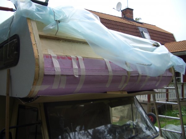

Idag var det en strulig dag med smådropp från ovan och att få till isoleringens form . Mäta, skära till, passa in och det gick inte som jag ville. Blev en massa raspande på isoleringen för att den skulle följa sidorna. Mera raspande blir det...
Känns bra att det börjar närma sig slutet på isoleringsjobbet
Orkade bara limma nedre delen. Blev hungrig och plockade in verktygen för dagen. Min fru Marita hotade med bruna böner och falukorv och det är mumma det. Kanske en liten öl till detta -------och nu skiner solen

Alkovens isolering kräver mera jobb än jag trodde. Kanske gjorde jag fel som lade isoleringen på platten istället för att som bakdelen såga isoleringen på höjden. Tyckte att det borde vara enklare att göra detta på ”platten”(större yta). Det medför dock att jag måste limma på massor av utfyllnad och sedan raspa ner alltsammans till rätt form. Vill inte ha något glapp mellan isoleringen och ytterplåten. Man lär sig hela tiden. Det man inte har i huvudet får man ha i händerna som det heter. Har ikväll kvar att limma färdigt överdelen på vänster sida. Sedan börjar filandet!!!

Sv: Fortsatt renovering
Är det en idiotisk ide att ta en sopsäck (eller 2 för säkerhet skull ) i det tomma utymmet och spraya in fogskum och under tiden det expanderar så tar du en mjukskiva och sätter på provisoriskt på utsidan så den svällande isoleringen får rätt form .
Sen när det är torkat så tar du bara bort sopsäcken och vips så har du en formgjuten isolering .
Anledningen till 2 påsar är så inte 1 går sönder .
Tittade på bliderna och tänkte till en gång extra ...
Det blir nog för stor yta eller ?
Kvaliteten på fogskum ligger langt under de platene som Bror bruker. De platene som brukes har lukkede celler slik at de ikke trekker vann, fogskum har åpne celler som tar inn allt det vannet som finnes i nærheten.
Var inne på att vaxa upp oljad masonite och göra som du säger. Tror dock att det skulle blivit en massa jobb i alla fall. Vill som jag skrev tidigare ha så liten spalt som möjligt så att limmet till ytterplåten verkligen fäster överallt använder ju polyuretanlim och det fyller nog eventuella missar och låga punkter. Med fogskum skulle det kanske blivit en massa håligheter. Dessutom skulle det nog ha gått åt en hel del skumflaskor.
Nu är isoleringen på plats och idag har jag börjat skära ut riktig profil och det är ett j:a jobb. Lätt att såga för mycket men detta skall lösa sig. Trots allt ganska nöjd med detta och det blev ju en ordentig isolerinng 50 mm som minst och mitt på alkoven nära nog 80 mm. Kanske onödigt tjockt men det blev bara så.
