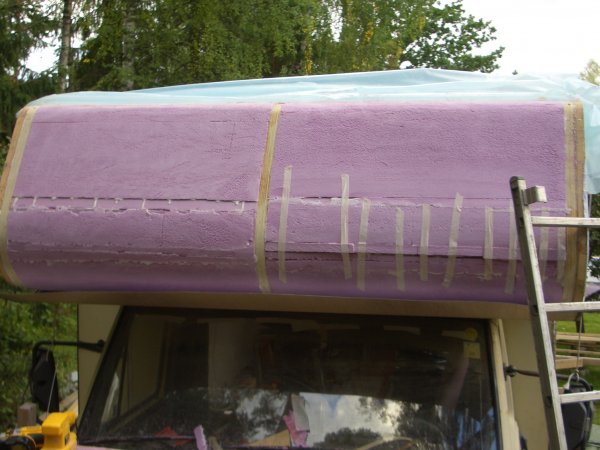

Nu börjar alkovens isolering närma sig ett färdigt stadium. Ett ruskigt jobb att såga och fila bort massor av isolering. Försökt att få detta så rakt och fint som möjligt. Måste dock limma på ett par utfyllnader. Tror inte att jag skall använda någon spackel utan förlitar min på polyester-limmets skummande effekt.

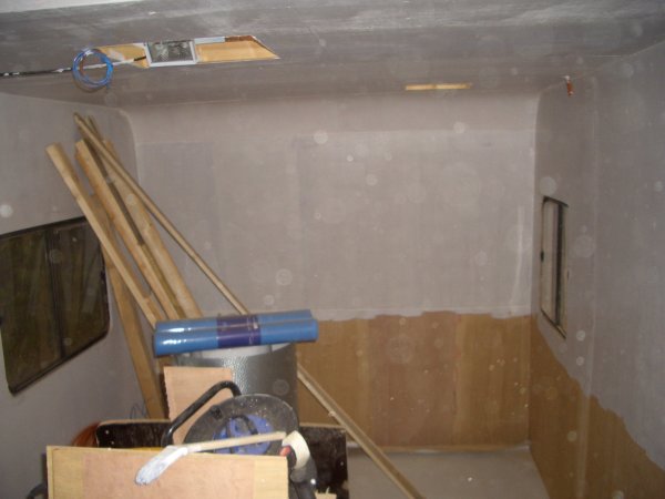

Regn idag-- nästan som en vanlig dag då. Det fick bli inre tjänst. Slipade väggar och tak för att grundmåla. Detta var en dammig erfarenhet som dock var nödvändigt att få gjort. Sedan fram med grundfärgen o gissa om plywooden sög färg. Tror att jag skall måla en gång till så att det vägglim som skall användas verkligen limmar väggbeklädnaden och inte direkt sugs in i plywooden.
Har varit med min fru och tittat lite på olika struktur tapeter. Det finns en uppsjö av mer eller mindre fina mönster som limmas upp och sedan målas i passande färg. På toan får det bli en plast/vinyltapet av någon sort.
Planlösningen ar på intet sätt klart och som hjälp har jag sågat till ”pinnar” som jag skall placera ut där väggar mm skall vara. Dock kommer spis och diskbänk att behålla sin gamla plats pga gasollådans placering resten är en öppen fråga.

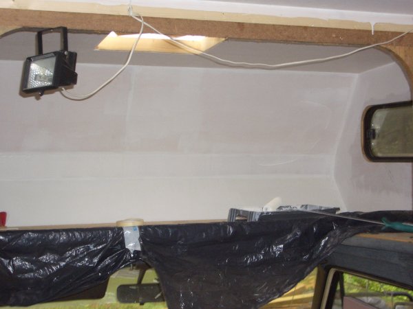

Lite latare än vanligt idag. Målade färdigt i både bodel och alkov. Kollat lite och tror att det blir att spackla någon skarv mm för att få en slät vägg/tak. Nu får färgen torka ut ordentligt. Har också börjat mäta ut var man kan placera ledljus i taket. Köpte 4 lampor i Tyskland som har två styrkor typ hel o halvljus. Få se hur mycket ljus det blir.
Kommer att vara från detta mitt objekt en vecka för att fara till metropolen Murjek och hämta hem lite av skogens röda guld. Kanske hittar vi någon svamp också vem vet. Får i alla fall lite lugn o ro och massor av frisk luft. Skall också serva skotern inför vintern.
