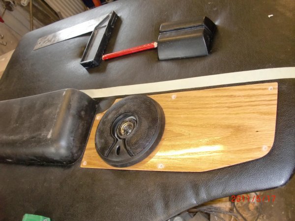

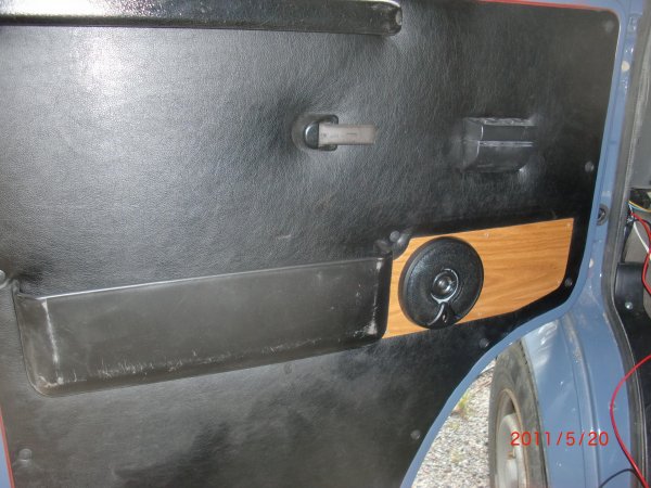

Sv: Fortsatt renovering

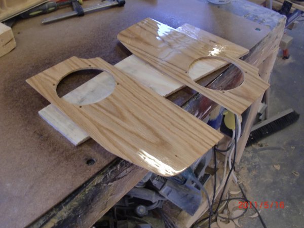

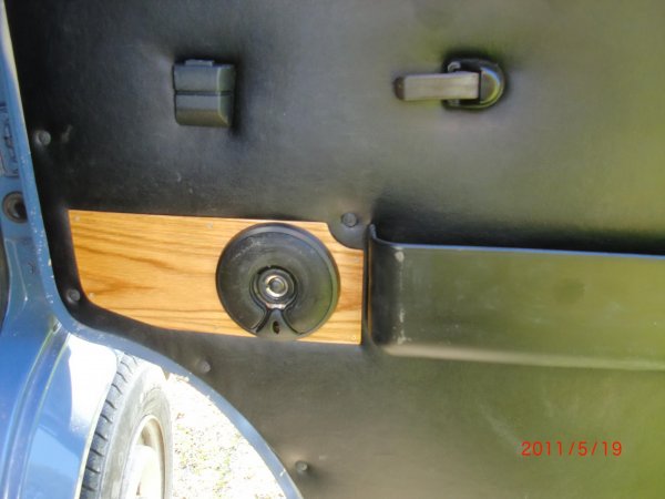

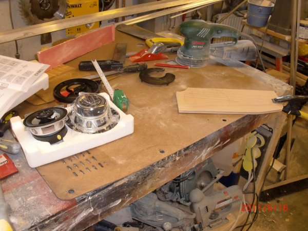

Hittade i helgen ett par passande högtalare på Clas Olsson i Linköping - av alla ställen. Trodde att jag gjort panel över hålen i dörrklädseln för att passa 4 tums högtalare men räknade inte med att det var elementets storlek och att det sedan kom en sarg och galler runt denna som hade större diameter. Kontentan av detta blev att snabbt såga till ett par nya bitar och borra till rätt diameter och se - då passar högtalarna in ganska bra. Nu återstår det att lacka dessa och för att så hygglig glans på trät. För detta krävs det minst sex-sju sprutningar med klarlack och mellanslipning med mycket fint slippapper. Hann med tre lager lack som nu får torka över natten och mera klarlack i morgon. Får se om jag är tillräckligt vaken för slipning och klarlack före jobbet i morgon bitti. Sparar mycket tid på detta och kan kanske förbereda montering i bilen senare på kvällen.
Återkommer:music-icon::music-icon::music-icon:......
Hälsningar Bror

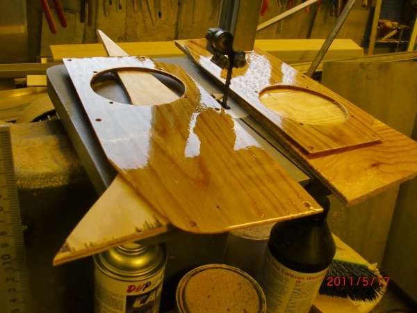

Ingen öl här inte bara tråkigt slipande och sprayande på ett par fåniga träbitar i hopp om att få dessa blanka och fina – slöseri med dyrbar tid kan det tyckas.
Var för frikostig med lack i morse så det var inte torrt till lunchen och därmed försinkning. Slipade ner ytan en del för att få det jämt och fint och sedan två lager klarlack igen. Hoppas kunna spreja ytterligare ett eller ett par skikt i morgon.
Det blev en ordentligt våt kväll dessutom med åska. Inte heller det var planerat då det återstår att montera en del klammer under bilen. Skönt att ha något att skylla på ibland eller hur?
Bilderna föreställer jobbet och vädret.

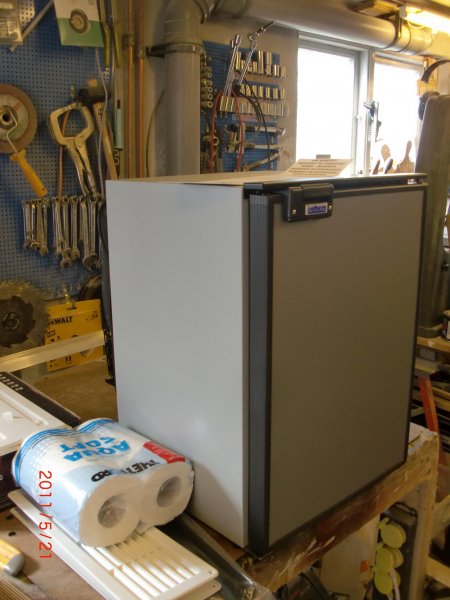

Dagen har ägnats åt att försöka jaga upp ett passande kylskåp (till ölen) och utbudet är ganska stort. Valet blev ett Isotherm kompressorskåp enbart för 12/24 volt. Hittade detta på Erlandssons Brygga i Solna till kampanjpris. Till detta skulle det till ventilationsgaller till hål i bilen som ännu inte fanns och dessa hittades på Caravanhallen i Upplands Väsby, som för övrigt hade mycket lite reservdelar och tillbehör. Hittade dessutom ett antal onödiga tillbehör som man kanske kan behöva framöver, bl:a toapapper...
Morgondagen ger en massa jobb. Skall ta upp hålen i väggen för ventgaller lista ut var man bäst placerar solcellen, med lite tur får jag hjälp och råd av forumet med vad som är bäst vid denna montering. Regulatorval mm. Har redan kabelgenomföring till taket och tillhörande kablar. Behöver en regulator och någon sorts display som talar om hur laddningen ser ut och gärna med upplysning om total förbrukning. Har än så länge bara ett bodelsbatteri men kan komma att behöva ytterligare ett batteri som iof har sin givna plats under passagerarstolen.
Dörrsidorna är nu klara med monterade c-låsmotorer och högtalare så nu återstår att montera in radion i instrumentpanelen.
Puh det blev mycket nu.............
Bilderna föreställer v och h dörrpanel

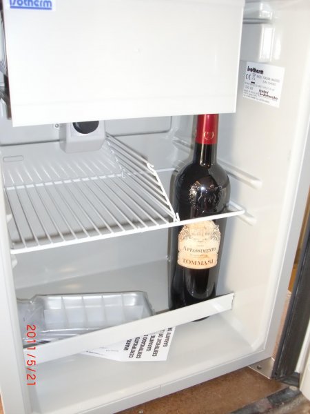

kylskåp
Enligt min fru helgerån att ha rödvin i kylen. Håller kanskle med-ville bara stila!!!

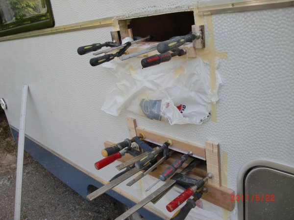

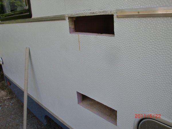

Söndag igen och åter en härlig arbetsvecka framför oss.
Dagen har ägnats åt att försöka ta upp ett par hål i bodelssidan för kylskåpets ventilation. Det undre hålen gick ganska bra och snabbt med det övre kolliderade med en utvängig aluminiumlist som jag tvingades kapa till mått på plats. Ruskigt enkelt att slipa igenom skalplåten också med denna gång gick det bra. Lyckades stoppa ganska exakt så att det bara behövdes lite rörelse för att listen skulle släpp. Att jag sedan limmat denna gjorde att det blev lite slitigt att få loss den limmade delen men även detta gick ganska bra. Efter det var det ju bara att såga igenom väggen, Nu skulle 30 mm isolering bort runt dessa hål och där skulle en list på 30 x 30 mm limmas in som förstyvning och fäste för skruvarna till luftgallret. Detta är nu limmat med polyuretanlim och sitter med tvingar för att torka. Fortsättning på detta i morgon
Nu blir det lite mat och kanske en välförtjänt öl trots söndagen.Kanske två till o med.
Hälsningar Bror
