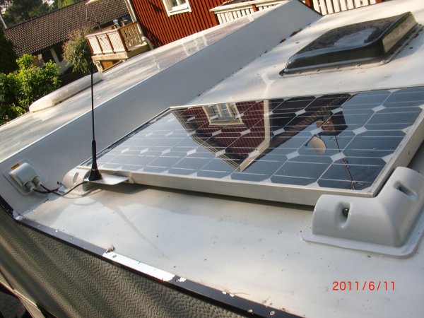

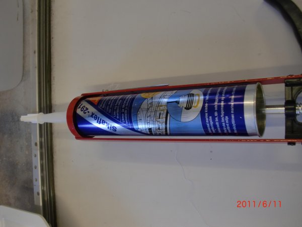

Lördag idag och ändå varmare. Dagens jobb var att montera solcellen på taket och fixa genomföringen för kablaget och även montera en vanlig radioantenn. Efter lite mätning rengöring och maskering så limmades solcellens fästfötter men Sika 291 och efter borrning i taket så monterades kablar i dess hållare och limmades såväl i hålen genom taket som skruvanslutningarna och själva dosan med samma Sika lim. Borde bli pottätt nu.
Återstår nu den förbenade regulatorn som jag dumt nog beställde via Conrads, hade lika gärna kunna köpt en liknande på Erlandssons Brygga eller Hjertmans i Bromma. Återstår nu frågan om jag skall koppla in solcellens kablar direkt på batteriet eller gå via elblocket. Finns ju ingång för solcell där men vet inte varför. Den som lever får se....

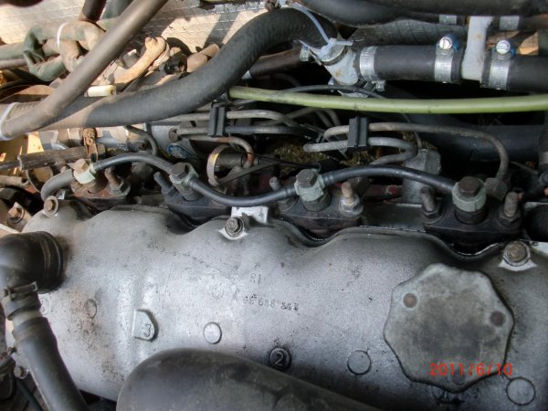

Bror du har startet på å demontere glødepluggen. Innsprutingen sitter på rørene like under glødepluggene. Ta først løs røret og deretter skru dysen ut av toppen - skulle ikke være mer problematisk en tennpluggene på en bensinare. Glødepluggene som du har startet på sitter gjerne ekstra hardt på en gammel motor ;). Dysene består av to deler huset og et stempel om jeg husker rett fra fattern servet Posche Diesel for over 50 år siden.

Hej Knut och tack för råden om demonteringav munstyckena.
De munstycken du skriver om är från en senare årsmodell (YUD) som sitter med gänga som ett tändstift. Min bil är gammal och på den sitter dessa munstycken i toppen enbart fasthällna av ett överfall som sitter med två M8 mutter. Dessa munstycken skall efter det att mam lossat detta överfall och lossat röret och returröret enbart vara att dra upp. På en så gammal motor har det säkert "rostat" fast --för fast sitter dessa- Tror att man med en s.k. slaghammare kan få upp dessa och skall prova detta imorgon.

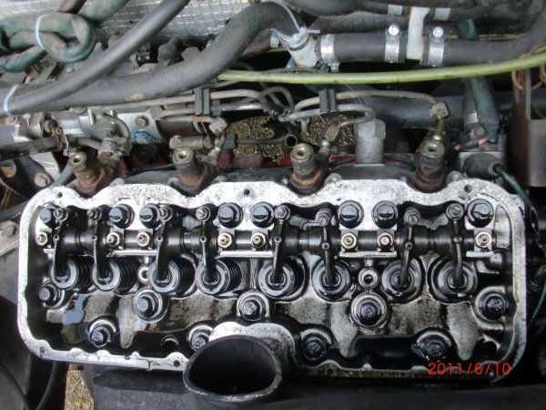

Måste i morgon fixa loss injektorerna och snabbt få dessa till Falkmans för att kunna få dessa tillbaka i tid. Kanske kan ta en tur kommande helg. Eventuellt får jag tillverka någon sorts avdragare, vill inte bara bryta o bända för att inte riskera att förstöra något annat.

För böveln vad dessa injektorer sitter fast. Har varit på vår superba, lokala Citroenverkstad – samma motor i Peugeot/Citroen - och i deras handböcker står det att dessa injektorer kan lossas utan svårighet. OK, det var säkert när dessa motorer var nya och så är ju inte fallet med min motor. Åker till min lilla mek.verkstad i Spånga och får ett verktyg tillverkat och då var det väl själva den om inte dessa kommer ut – hela eller ej. Har måttsatt allt väsentligt så nu får jag se hur verktyget kommer att se ut och fungerar.

Hej har hjälp en granne till min pappa att få loss spridarna på
hans motor, vi gjorde ett verktyg som vi satte fast i nippeln för returbränslet
fast vi använde inte nippeln utan en bult med samma gänga.
Vi gjorde ett kraftigt plattjärn med samma mått som pinnbultarna
som håller fast spridaren och använde muttrarna till att skruva från
undersidan men man måste se till att man har kraftiga brickor annars
så blir det för mycket friktion och då funkar det inte låt spridarna stå
med rostolja runt foten över natten lycka till dom kan rosta fast ordentligt.
Vill du veta mer kan du ringa mig till jobbet i morgon
MVH Sören 031 875066

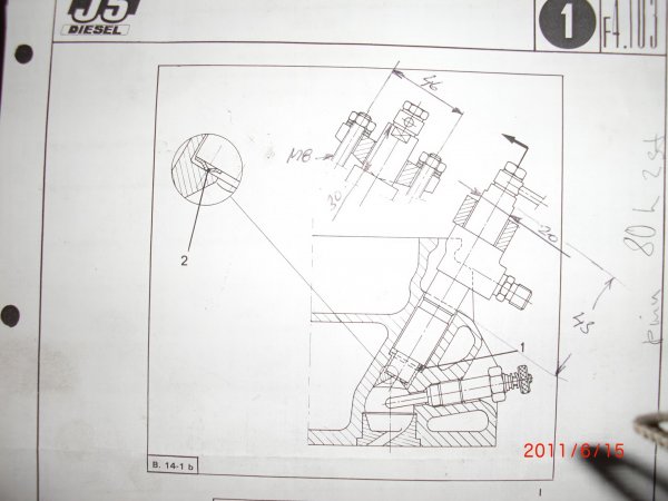

Var till min mekaniska verkstad med all info om injektorerna och mått mm så efter lunch kunde jag hämta en avdragare och trodde i o m det att problemet var löst. Så tusan heller. Monterade verktyget på injektorn och låste fast med två skruv. I toppen monterades två förlängda pinnbultar-. Försökte att skruva upp injektorn men den sitter så fast att verktygen gled på injektorn och kvar sitter fortfarande spridarna. Skall skaffa en rörgängad bult att montera på toppen av spridaren - returen av bränsle tror det är 1/8 rörgänga och med hjälp av en kraftig bricka försöka fungera som glidstopp. Nu börjar det verkligen bli hög tid att få bort dessa spridare. Tur att man har stort tålamod. Nya tag i morgon och hopp om mera tur.
15 juni 2011
Och tiden bara går…. Nu räcker det inte med verktyg eller hårda ord så dessa spridare får sitta där de sitter — fungerar ju. Trots ett välgjort verktyg så vill inte dessa spridare behaga komma ut och jag vill inte bruka för mycket våld så att bilen blir obrukbar. Det är verkligen sällan jag ger upp......
Har återmonterat allt och luftat systemet så nu går skrället igen men nog hade det varit skönt att ha haft renoverade spridare.
Lägger nu min energi på Turbomotorn och försöker få i denna snarast dock tidigast efter semestern. Har merparten av behövliga delar i garaget men det kan ju alltid tillkomma något oförutsett. Remmar spännrulle vattenpump motorpackningssats mm bara väntar på att monteras. Försöker finna ut om det finns en vattenkyld turbo men hittills utan resultat. Vattenkyld turbo ger lite mera effekt och om man sedan monterar en intercooler så borde det bli bra drag i skrället.
Bilderna föreställer utdrag ur verkstadshandboken

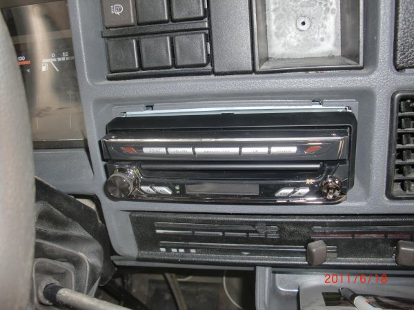

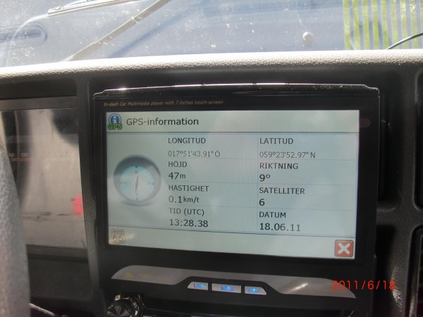

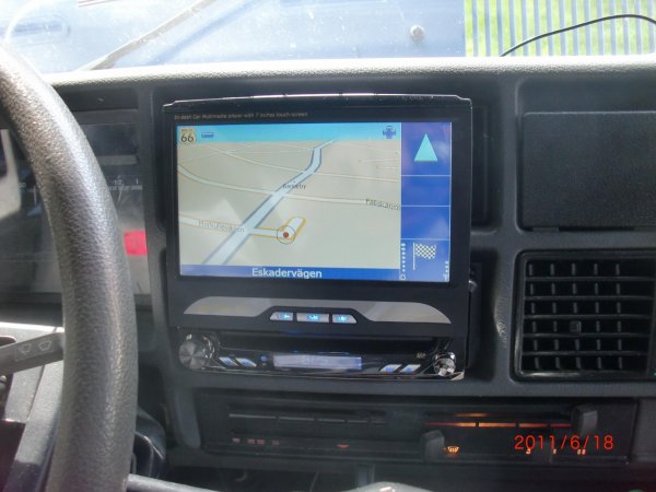

Lördag idag och nu måste det köras hårt. Skall koppla in stereon i instrumentpanelen och till detta behövs det kablar - massor av kablar till olika funktioner. GPS, IPOD USB mm mm. Nu är det gjort och allt fungerar som beräknat. GPS pucken ligger just nu i vindrutan och verkar trots alkovens utstick ta in bra GPS signalen, hade egentligen tänkt ha denna på taket med fungerar detta så får den bli kvar i fönstret. Inget extra hål då. Kabeln till backkameran skapar dock en del bryderi. Vill inte borra hål i bakväggen för denna sladd så jag lutar åt att låta kabeln gå via stegen ner under bilen och så blir det nog också med tv antenn och dess montering på stegen. Tillverkar några slags fästen för antennen så att det går att både höja och vrida om det skulle behövas

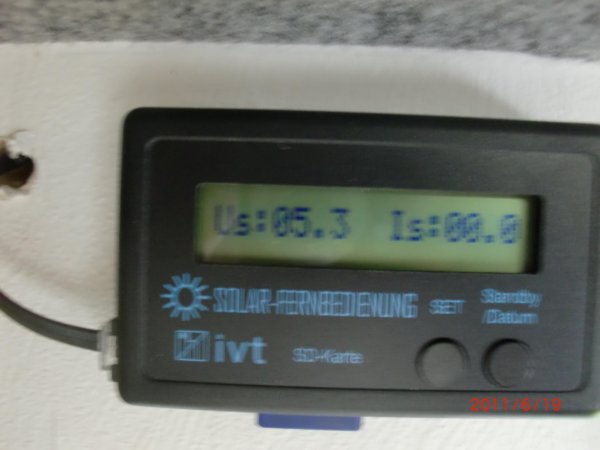

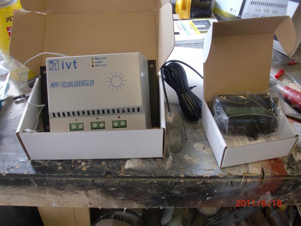

Regulatorn och displayen till solcellen fanns att hämta ut idag så det blev att även montera denna. Har inte hunnit koppla in allt ännu men skall göra detta imorgon. Spännande att se hur detta fungerar för detta med solceller är jag helt rudis på.

Sv: Fortsatt renovering
Hej Göte J,
har funderat på denna lösning men det blir en kabel vid fönstret och det skulle jag vilja undvika. Finns ju bra takgenomföringar som man dessutom kan pumpa full med Sikaflek så borde det bli tätt. Kommer sannolikt också att montera maströret på stegen bak och då finns det ju en möjlighet att dra antennkabeln under golvet. Får fundera på det.
Tackar
Hälsningar Bror

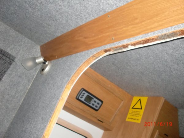

Lite regnigt och kallt idag så det var passande för jobb i husbilen. Monterat klart solcellens alla delar och strappat kablar överallt. Monterat displayen till solcellen och ordnat med rätt datum mm. Så risigt väder så det reggas dålig laddning från solcellen. Hade hoppats att kunna glädjas åt en riktigt bra laddning. Men som man säger det skola komma bättre tider………..
Alla kablar tvärsöver bilen har dragits i taket på alkovens mellanvägg och för att dölja dessa kablar har jag gjort ett skydd av samma plywood som all annan ekplywood. Återstår där bara att hitta en passande list att montera i alkovens öppning, som det ser ut nu så är det ju inte så vackert
