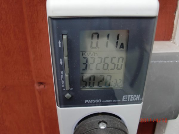

Vårvärme ute nu och det var idag dags att koppla ur värmen som varit på hela vinter och hållit mella 10 - 13 grader i bodelen. Har varit lagom temp att jobba lite i men också att luta sig en liten stund.
Kolla bilden från mätning av förbrukning - tid. 3226 kw - 5027 tim

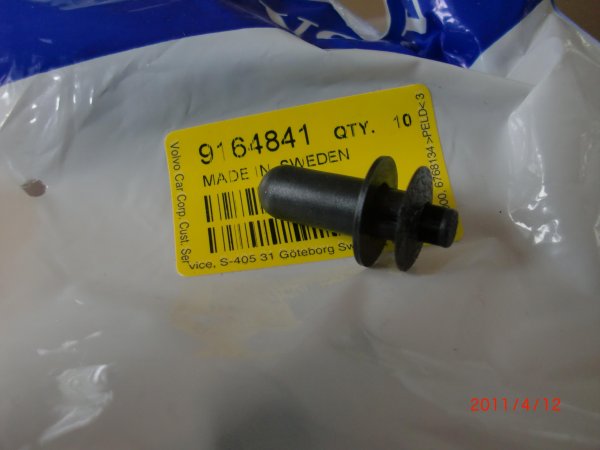

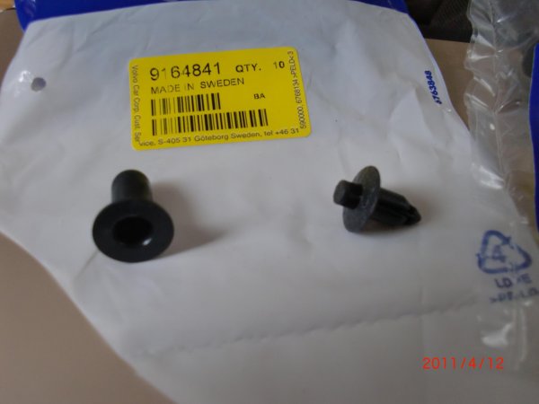

Är lite bränd på mina dörrklädslar som jag klantade till lite med klumpiga högtalare men skam den som ger sig. Hämtade idag hem de clips som håller( den kommande ) klädseln mot dörrplåten. Ganska fiffig lösning som kommer från Volvo V70 och som möjliggör demont och montering hur många gånger som helst utan att skada klädseln. De pluggar som sitter orginal skadar med tiden dörrsidans masonite stomme och även klädseln.
Bilden visar den plastplugg som sätts i dörrens hål och den andra är pluggen som sitter genom klädslesidan och in i den andra pluggen.

Det är nog inte bara Volvo som använder denna plugg. Jag har den i min
Toyota Yaris och faktiskt är även vissa av husbilens yttre plastdetaljer
monterade med denna (då i husbilens färg).
Sv: Fortsatt renovering
Absolut, dessa clips är mycket praktiska och har funnits sedan 80 talet på bl.a Mazda och många flera. Finns i ett antal färger för resp bilmärke.

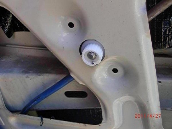

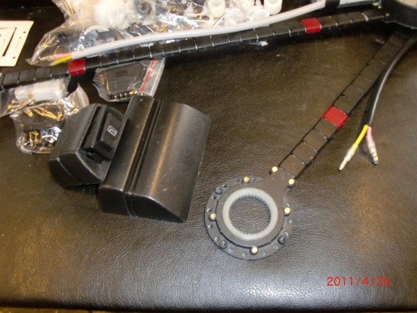

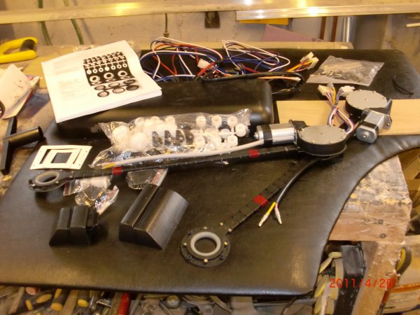

Nåväl, fick före påsken hem el. fönsterhissar inköpta på Ebay Tyskland och skulle montera dessa. Började i måndags och trodde att det skulle vara en barnlek, har under årens lopp monterat antal utan problem. I denna bils dörrars insidor finns det -synligt ut-gott om plats men så är icke fallet tack vare en balk och rutledarlist mitt i dörren men det är överkomligt värre är det att hitta en plats att borra hål för kablarna till hissen och högtalaren i varje dörr. Hittar ingen bra plats i dörrens gavel och motsvarande plats i A-stolpen. Balkar och förstärkningar både i dörr och A-stoplen. Vill inte ha hålen mitt för varandra för att slippa riskera avböjda kablar. Detta blir ett riktigt huvudbry men kommer att lösa detta då det finns en del underliga mer eller mindra bra lösningar på olika bilfabrikat. Där står jag idag och tycker att resultatet hittills är lite futtigt.

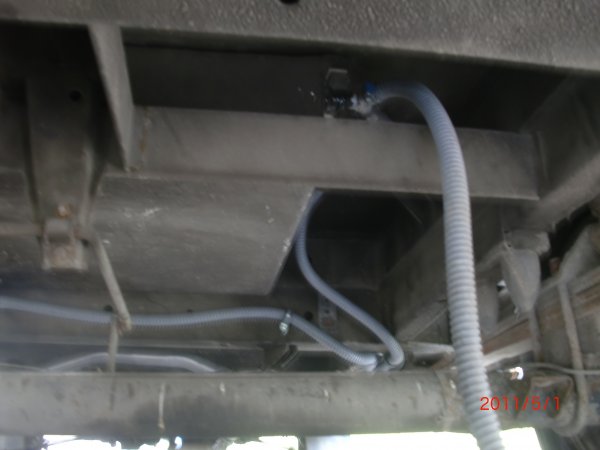

Helgens jobb är att byta ut avloppslednigarna under bilen. Monterade felaktigt böjbar slang till avloppet och har nu problem med att det rinner undan för dåligt. Gillar att duscha men vill inte ha fotbad samtidigt – om man säger så. Monterar nu också av riktiga vattenlås direkt på avloppsrören. Hoppas att det kommer att fungera bättre.

Ser ut att bli en underbar, solig och fin dag idag. Passande bra att ligga under husbilen och byta avloppsrör. Ingen risk för solbränna då montören ju ligger i säker skugga.........
Rör vinklar och böjar framme så det är bara att ge sig på eländet.

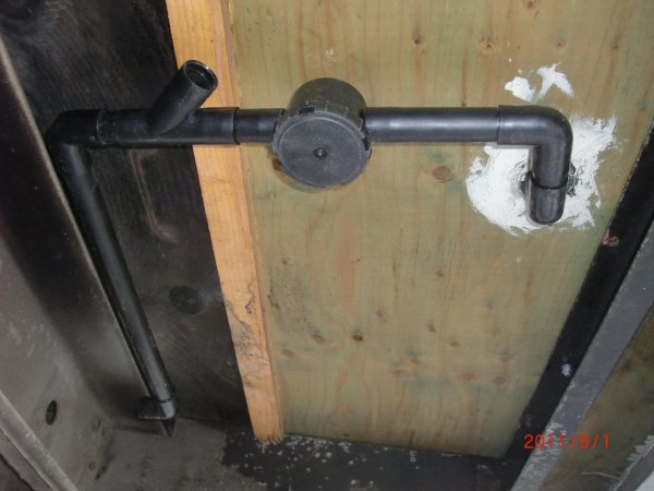

Detta med dragning av rör i stället för slang var inte så enkelt. Har fixat och kapat till alla rör med vinklar o böjar men måste nu ta upp hål i ramen för att få en proper dragning och dessutom lite fall mot tanken. Blir att köpa en ordentlig hålsåg i morgon minst 40 mm för rörelsefrihet då avloppsröret är 28 mm. Detta rör kommer enbart bakifrån – dusch och tvättställ.
Köksavloppet kommer att ge mera arbete då det är verkigt trångt där röret skall fram. Gasollådan t:ex. Kommer att bli många böjar där och samma gäller ju här att det skall vara lite fall mot tanken. Vad mycket enklare det var att montera böjlig slang men med sådan blev det tyvärr inget bra resultat = långsam avrinning
Tur var att jag beställde en massa extra böjar och vinklar från Reimo så det är bara att kröka på.
Skulle vilja sänka ner tanken till i nivå med ramens nederdel för att få max fall.Det kräver att jag ändrar infästningen från att vara i golvet på bodelen till fäste i ramens nederdel. Enkelt att fixa till egentligen.

påbörjad montering av rör
gammal anslutning med böjlig slang-

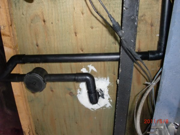

Nåväl det skulle fixas avloppsrör så det var bara att skrida till verket men detta. Borrade ett antal hål i utliggarna från ramen = tvärbalkarna för att i dessa hål dra ut rör för avloppet. Trångt så det förslår.
Handlade en bra hålsåg hos Swedol till det facila priset av 109 kr. Avloppet nu klart och såvitt jag förstår så rinner vattnet ner i tanken utan några problem men kommer att sänka avloppstanken 8-9 cm för ytterligare fall. Allt fungerar nu som det är men allt kan ju bli bättre.
