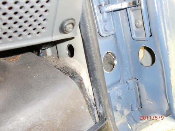

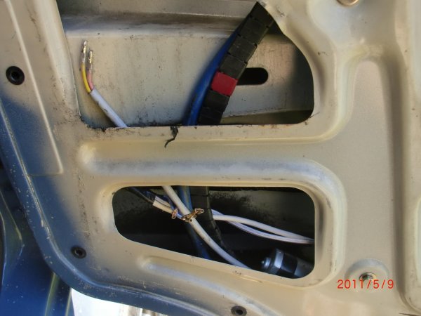

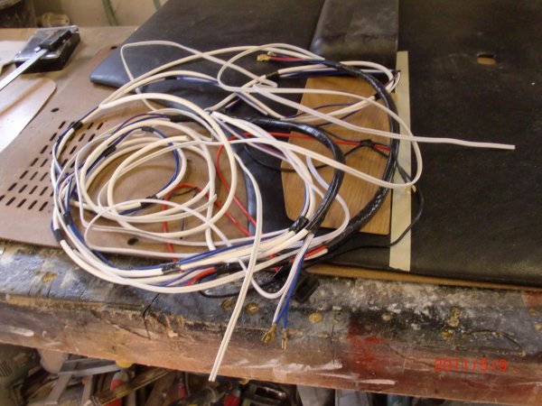

Tror mig ha löst detta med kablaget genom A-stolpe och dörrgaveln. Kraftiga gummigenomföringar håller kablaget på plats i A-stolpen och sedan löper kabeln i dörrgaveln Kablaget löper ganska bra och tror inte att det kommer att vålla några problem framledes.
Kablar för centrallås, högtalare och elfönsterhissar sitter nu på plats på höger dörr och fortsätter med vänster sida som har några flera kablar till matning mm. Borde dragit ytterligare ett par kablar för ett ledljus i dörrbotten eller kanske något annat - reserv? Asch, kommer nog inte att använda bilen då det blir riktigt mörkt och gör vi det så får man famla-fumla i mörkret. Som vanlig alltså... :confused::D
Bilderna föreställer
Kablaget färdigt för montering
Hål för kablager i h hjulhus -A-stolpe och dörrgavel höger sida
Färdigt för inkoppling
Hjulhus- A-stolpe och dörrfals i sin oskuld vänster sida

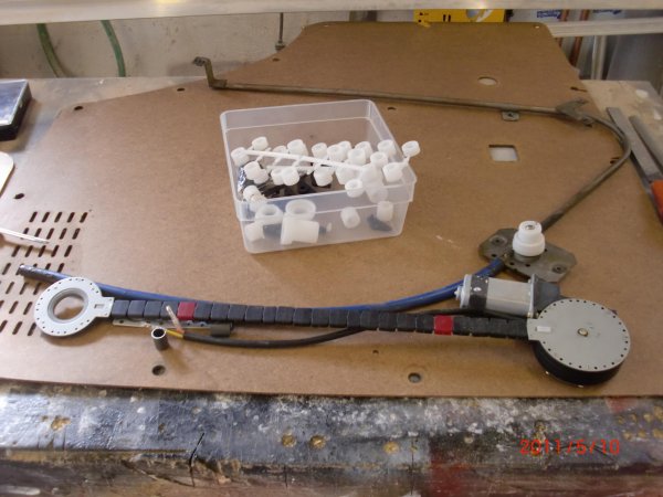

Skärsår och andra blessyrer hör till vardagen då man jobbar med bilar och kanske framförallt i dörrar som har många vassa kanter. Ser just nu ut som om jag lekt med en vildkatt, men det är väl priset man får betala.
Nu sitter även vänster fönsterhissmotor på plats och fungerar dessutom. Det är ruskigt trångt att montera själva motorn men det går med lite eldigt snack. Väntar nu på gummigenomföringar från Volkswagen till kablarna. Vet inte varför det blev just VW:s genomföringar men kanske beror det lite på att jag jobbar mycket med VAG:s bilar dagligen och kommer ihåg vissa saker som t:ex dessa gummigenomföringar. Dessa är ganska kraftiga och orkar hålla kablarna på plats vilket är mycket viktigt då annars kablarna går av efter hand. Nu har det också kommit till beslut om hur kablarna dras under instrumentbrädan. Där finns det inte så gott om plats så jag tror jag tar bort brädan och strappar upp kablarna snyggt och prydligt och drar fram alla kablar till radio mm. Detta är ett riktigt skräpjobb men nog nödvändigt. Kan ju passa på och kolla om allt annat sitter som det skall och fungerar. Skulle vilja byta ut säkringsdosan mot en modern med flatsäktingar och också avsäkra flera förbrukare med egen säkring, tror dock att det är ett ganska stort jobb – tyvärr. Kan också passa på att byta motståndet för fläkthastigheten då allt ändå är borttaget och då lätt åtkomligt. Kanske någon kan tipsa om ett annat reglage som kan monteras i stället för orginalgrejen gärna ett vridbart reglage. Kan inte ett jota om eljobb så där står jag mig slätt.

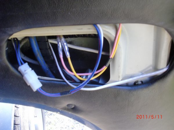

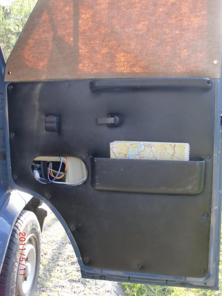

Gårdagen och dagens jobb fortfarande, all el ut i dörrarna. Höger sida klar i går och sedan vänster dörr där det gick utmärkt att hålsåga i a-stolpen med fick tji när jag skulle borra i dörrgaveln. Blev att hämta hylsnyckelsatsen plus extra tålamod och skruva bort dörren för att sedan hålsåga även den. Så enkelt allt är när man kommer åt det man vill. Komplettering av kabelhärvan med matarström och jordkablar. Nu återstår det bara att dra kablar under brädan till säkringsboxen i handskfacket. Då kommer ett problem – det finns ingen extra säkringsplats så nu måste jag att dra en ny pluskabel till en ny extra säkringsdosa och placera denna så enkelt åtkomlig som möjligt. Blir nog instrumentbräda bort då blir allt mycket enklare??!!
Påställning och premiärtur denna sommar blir till nästkommande helg och då till Grundsund med lite kringelkrokar och någon avstickare om andan faller på. Allt i funktion i övrigt så jag väntar mig ingen direkt överraskning. Kommer bara på igen att det är tragiskt med slöa dieslar...
Inget mera jobb denna vecka skall på Riksting i Linköping över helgen-borde varit hemma och jobbat istället.
Bilderna föreställer:
Dörrsida höger monterad- saknar högtalare
Kablar--kablar
Vänster fönsterhiss klar för mont,

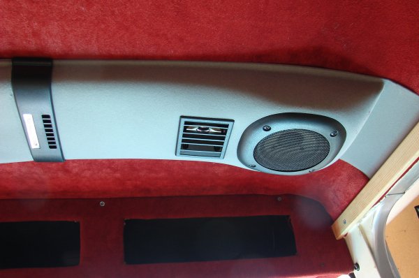

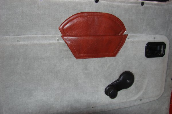

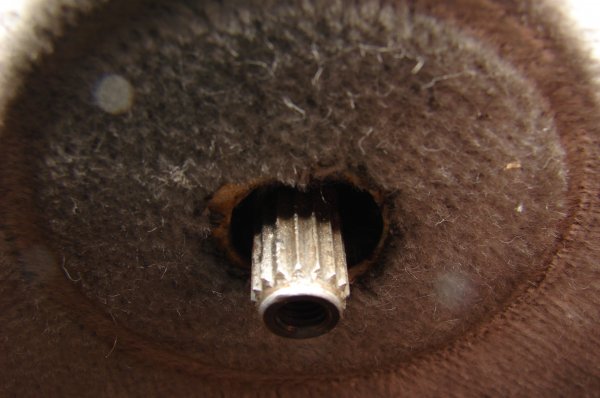

Här skickar jag några bilder : en angående högtalarna dem är monterade i taket. Andra, hur kläde jag dörrarna och tredje ? hur ska jag fixa fönsterhissen på den axeln som syns . Den är 11 mm och reflad ?
Jag ska isolera (extra ) min förarhytt inkl. dörrar.
Kan Din fönsterhiss passa till mina d-ar. Hur tjock är den ?.Isolering bygger ca 22 mmm.

de fönsterhissar jag köpt via Ebay i Tyskland passar till alla bilar då det är massor med adapters till fönsterhissaxeln. Motorns bredd är cirka 30 mm och i mitt fall monterade innanför innerplåten på dörren och hissmekanismen monterad mellan fönsterhissen och inre plåten. Tror du kan se det på tidigare bilder.
Högtalarna sitter fint i taket och skulle gjort detsamma om det inte varit en alkovbil. Nu har det varit struligt med att hitta passande högtalare till dörrarna men fixat nu, måste bara såga ur lite i dörrplåten för passningen.
Jag har använt galon till dörrklädseln med det finns massor av andra tyger - färger att välja på. Ångrar kanske lite att det blev galon för det ser lite plastigt ut kanske. Kommer nog att betrakta dessa som prototyper och göra nya. Har mallen kvar till klädselsidan.

Perrovski;
"Hej Bror.
Här skickar jag några bilder"
Det ser jättefräckt ut med den röda färgen i taket

Bror,
dörrfickan på den fotograferade högerdörren,
är den orginal "från bilens födelse",
eller har du köpt den någonstans?
söker sådana fickor för bl.a. Uggleboets högerdörr,
för annars översvämmar Ugglemor kartfacket,
mitt under instrumentbrädan, med ½-lästa
veckotidningar.
