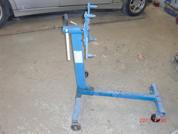

Motorn som skall in sitter nu monterad på ett motorstativ för demontering och kontroll. Hur långt detta går vet jag inte just nu men tror inte att jag behöver ta bort topp mm. Motorn gick mycket fint vid demonteringen från donatorbilen. Dock tror jag att det kan vara bra att lämna in spridare mm för kontroll och ev. justering. Allt skall ju dessutom göras rent och kanske också målas. Kamrem, vattenpump ,koppling mm skall bytas ut. Alla motorfästen har köpts nytt tillsammans med div slangar. Intercooler från Citroen CX Turbo2 att montera framför kylaren och för detta behövs en del modifiering. Tror också att växellådan skall öppnas för koll av slitage, lager och lagerspel. Vet inte heller om detta med att ändra utväxling på femte växeln på så här gammal bil. Någon synpunkt på detta???

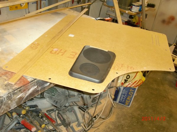

Idag har jag jobbat med dörrklädseln och listat ut hur högtalare kan monteras utan att man måste klippa upp hela dörrens insida. Fattas nu bara själva klädseln som jag tror blir svartaktig galon med något diskret mönster. Klurar på om det skulle passa med någon infällning av trä i klädseln för att liva upp den lite och kanske ta bort känslan av att åka i ett arbetsfordon.

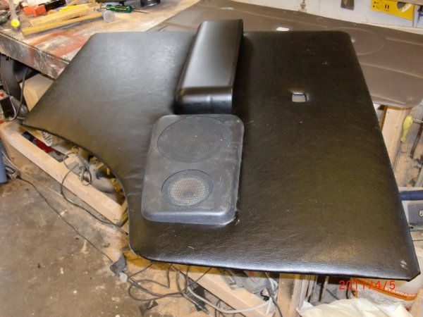

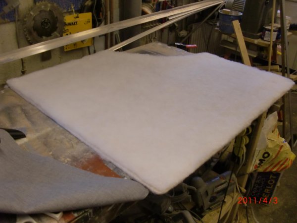

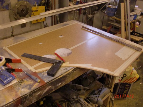

For iväg ganska tidigt för att köpa galon i Veddesta och hittade ett svart inte helt slätt galontyg som jag köpte tillsammans med stoppning att ha mellan masoniten och galonet.
Hem igen i garaget och klippte till och limmade detta mellanlägg för att sedan klippa till galonet. Galonet är lite trickigt att limma och samtidigt spänna för att slippa veck mm i hörnen. Tyvärr använde jag inga hanskar så mina händer var ordentligt ludna av allt lim och trådar.
Har ju funderat på att försöka få på någon typ av list och funderar vidare på detta. Tror att det kommer att se kymigt ut utan någon passande dekoration. Höger sida är färdigklädd så nu återstår det ev list och montering av högtalarna. Jobbar vidare med vänster sida i morgon.

Är inte riktigt nöjd med utseendet på mina nya dörrsidor. Funderat lite på inlägg i trä eller metall men hittar inget som faller i smaken. Inte heller tycker jag att högtalarna passar in utan hittat ett annat par med tre element och som tål mera uteffekt och finns på Swedol till överkomligt pris.
På dessa gamla bilar så sitter ju klädselsidorna med någon sorts plastclips som förstör galonet när dessa skall demonteras. Eftersom jag jobbar med bilar på dagarna så kom jag på att Volvo v70 har ett bra system för detta. En plastpropp trycks in i ett 8 mm hål och i detta så sätts ett återanvändbart clips in. Använder nu detta till min klädsel som jag kommer att montera trots inte nöjd och skall fundera vidare på hur en bra sida skall se ut. Har ju mallarna kvar. Kanske kan man också använda perforerad masonite som stomme för att spara lite vikt. Dels är den tunnare och hålad så att två sidor performerat material väger som en massiv masonite. Tål att tänka på.....

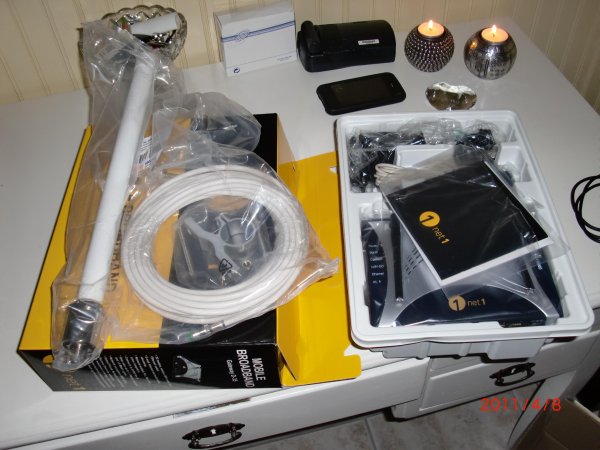

Hämtade ut försändelsen från Net1 och packade upp. Undrar hur detta skall fungera. Tur att det är med en cd som kanske kan förklara allt. Till detta kom det en riktigt manlig éxtern antenn. Går inte av för hackor den inte. Vete kattan var jag skall placera denna.

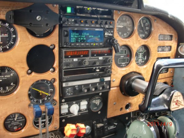

Herre min skapare vilken feeling att åter sitta bakom alla klockor och spakar. Känns som igår. Kanske detta med att flyga är detsamma som med att kunna cykla. Flygning till Västerås i morgon. Allför blåsigt idag när man inte flugit på ett tag. Kallas vist rattrost.....

Bilderna föreställer 1. motorerna på tomgång
Sv: Fortsatt renovering
Återkommer:music-icon::music-icon::music-icon:
Trevlig Helg
Hälsningar Bror

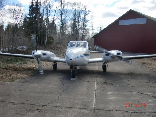

2. indikerar ca 1500 varv
3. Gårdagens öppnande av Net1 och dess antenn
