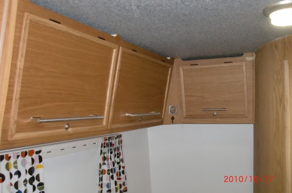

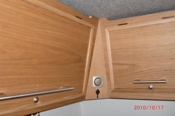

Kunde inte hålla mig utan var tvungen att ut i bilen och plocka bort alla tvingar mm för att se hur hörnan såg ut. Denna hörna har varit lite av en vagel i ögat hur jag skulle få till det. Stått nu en god stund nu och funderat och tycker faktiskt att det ser ganska bra ut
Nu kan jag matta ner all ekpanel med 1000 papper för att sedan vaxa allt igen - puh. Sedan polering av all panel och därefter får det duga.
Återkommer som sagt:music-icon::music-icon::music-icon:
Hälsningar Bror

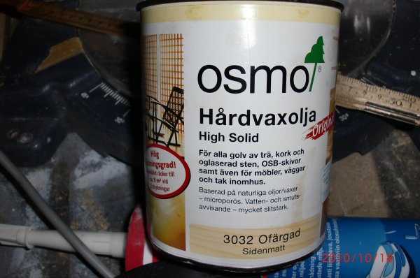

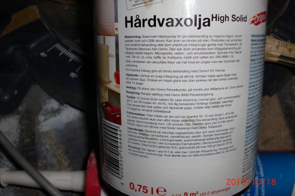

detta är det vax som jag använder.Styker på ett flödigt lager som torkas bort efter 15-30 min och låter detat torka in. Därefter ett lager till. Torkning igen och slutligen slipning med fint sandpapper 1000 eller finare och sedan det sista lagret som efter torkning kan poleras för att få en fin sidenmatt yta.
Ingen lack används.
Hälsningar Bror

¿Listerna som du har satt runt skåpsluckorna har du gjort dom eller är dom köpta?
¿Är det en T list eller bara en platt list?
Jag ser att du har skurit ut luckorna av samma trä som ramen.
Du f¤rstår varför jag frågar så mycket.
bror.axelson
4.383
Järfälla
1072
Sv: Fortsatt renovering
Hej,
listerna som sitter runt luckorna är vanliga eklister köpta på Bauhaus och tillsågade av mig själv . Luckorna är ursågade i skåpets frontskiva med hjälp av en fanersåg och tålamod. Har man tillgång till maskiner så sågas dessa luckor ut ganska enkelt. På dessa ursågade luckor limmades sidan eklisterna, dels för dekoration men mest för att dölja springorna.
Hälsningar Bror

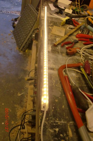

Inte så mycket tid att ägna åt husbilen idag. Dock fixade jag en aluminiumlist som skall härbärga ljusslangen över diskbänken/spisen. Hade tänkt bocka till en vinkel av aluminiumplåt men rotade i mina gömmor och hittade en färdig vinkel 10 x 30 mm och det passade bra och med passande mått för ljusslingan. Monterade denna slinga och list under köksskåpet och torkar nu över natten. Skall koppla in detta imorgon . Spännande att se om ljuset räcker till. Skall testa detta i helgen. Funkar detta bra så blir det likadant i resten av bilen. Skall fundera på om alla ljusslangar skall dimmas. Kanske fast ljus under köksbänken och resten dimbart.
Sorry för röran på arbetsbänken.....................
Återkommer:music-icon::music-icon::music-icon:
Hälsningar Bror

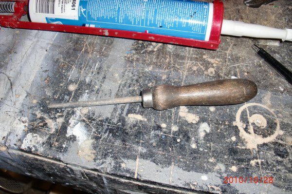

Bågfil, timmermanspenna, rundfil, morakniv, rasp, sidavbitare, tumstock, kabelskotång, kniv (ej mora-), lödkolv i lödstation, gängtejp.
Allt i god ordning. Inget ligger på varandra.
Utmaning: Hittar någon något annat verktyg?

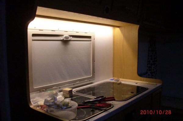

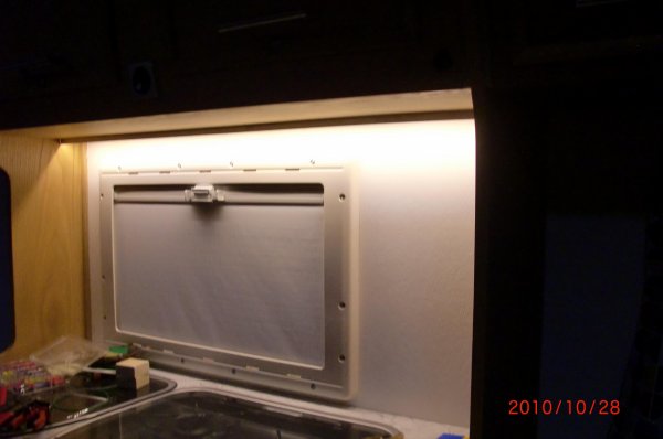

Gjort klar ljuslisten i köket , dragit kablar och kopplat---och det fungerar. Blev en ganska fin belysning som tom min bättre hälft gillade. Kommer att montera upp mera sådana ljusister. Finns säkert massor av utrymmen, kan bli mera hemtrevligt också. Dimmer blir nog ett måste förståss kanske flera till o med.
Har också monterat ljusslang i köksskåpet som styrs med microbrytare som i de bakre skåpen . Fint att kunna se det man söker.
I morgon blir det städning och röjning efter hittills utfört jobb för en liten utflykt. Hemma igen på söndag och då funderar jag på att ställa bilen av några månader. Fast det skulle vara kul att prova att sova ute någon helg trots snö och kyla. Skulle vara skoj att se om värmen och isoleringen räcker till. Egentligen kan vi ju å andra sidan göra hemma på tomten.
Hälsningar Bror
Bild nr 1 föreställer rundfilen
Bild nr 2+3 köksbänken med tänd belysning
