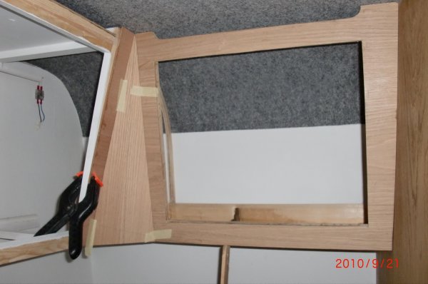

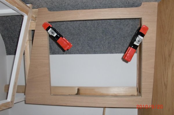

Nu har det varit slött med husbilsjobbet pga fulltidsarbete på jobbet. Plus en flygmaskin i Tierp av alla platser på jorden.

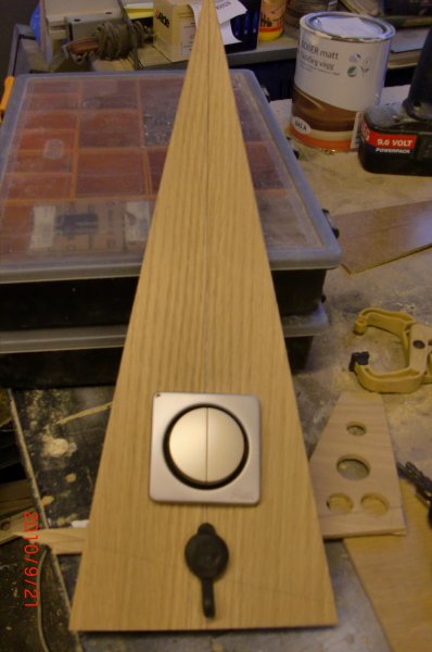

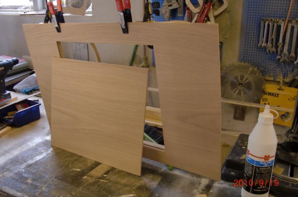

Fortsatte dock med de bakre skåpen och med dess inpassning. Klurigt att få till det med tror det grejar sig. Som en klubbmedlem så påpassligt antydde att en passbit i hörnet bak skulle se bra ut. Anammade det och har jobbat en del med vilken vinkel denna passbit skall ha. Tyckte också att det skulle passa med en strömbrytare där till belysning under skåpen men också ett tolv voltsuttag i händelse av att man vill ansluta något vad det nu kan vara.
Passat ocjh limmar frontskivan på bakre skåpet, återstår att göra ett ”undertak” för luftspalten utefter väggen. I och med att detta är böjt så tänker jag nog inte brottas med masonite eller plywood så det får bli aluminiumplåt. Har en del jättetunn plåt från flygplansbygge som jag kommer att använda, 0,5 mm tjock.- lätt att böja och väger mycket lite.
Skåpen är ju inte fastskruvade ännu men tror att jag har alla mått o vinklar stämmer så det blir att jobba i garaget
Slut på ekplywooden igen så det blir ett snabbesök till Bro för inköp av den förhoppningsvis sista ekskivan till detta bygge.

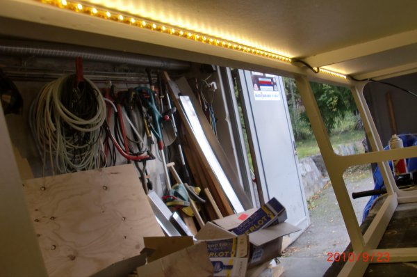

Sen hem från jobbet så det blev bara lite finlir…….. Som EssoJ skrev så är det överkurs med dimmat ljus i överskåpen. Hade ju möjlighet att kolla detta i garaget i kväll. Dimningen får bli på undersidan av skåpen där jag kommer att montera ljuslang isf spottar. Tror att det blir mera lysljus då. Läslamper två stycken blir det om man behöver ljus för t;ex läsning. Hade hoppats hunnit till Bro i eftermiddags men tji. Nytt försök imorgon. Behöver ekplywooden i helgen då jag skall jobba med detta endera lördag eller söndag.

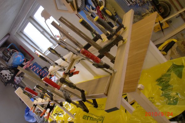

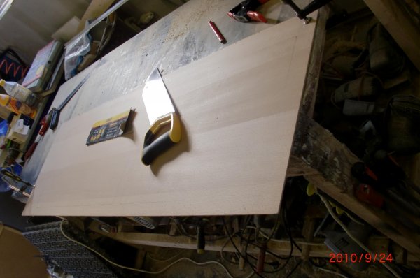

Fick så ändan ur vagnen och for till Bro och hämtade en ekplywood --den sista hoppas jag. Sågade till framsida och bottendelen. Sågade också upp för luckor i fronten. Problemet är att vi inte är riktigt klara över hur det vänstra skåpet skall användas. Hade från början en önskan om microvågsugn där men tvekar nu lite pga vikten och kanske försöker montera en tv där istället. Vi får se....
Limmat detta under eftermiddagen och kvällen. All el är klar i skåpen så när detta är klart så är det bara att hänga upp dessa.
Och med detta så skall allt snickeri av någon dignitet vara avklarad. Har en del funderingar på kantlisterna på alla mellanväggsdelar. Har värmt på ekliknande band på dessa men det vill inte hålla och framförallt inte se bra ut. Kanske är lite petig med som det ser ut nu så ser det lite epa aktigt ut. Tyvärr. Pratade med snickeriet i Bro där man kan beställa det man vill ha i sågat-fräst och hyvlat material. De kan fräsa ut färdiga lister om jag bara gör en exakt mall så det är nog det som hamnar där till slut. Kostar kanske någon krona med det kan det vara värt. Har också varit inne på mattslipad rostfri plåt. Skulle kanske bryta av lite från all ekpanel.

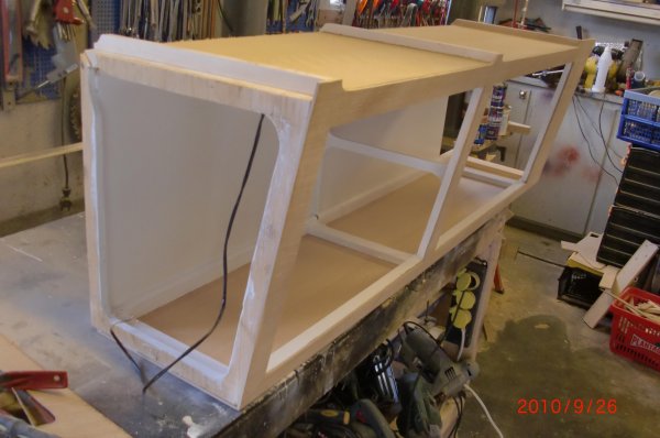

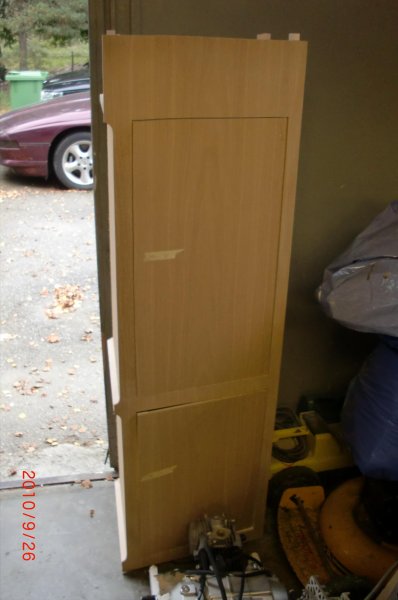

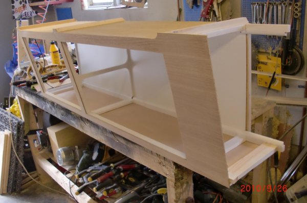

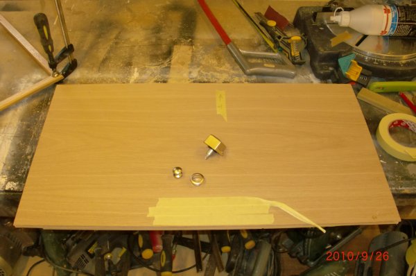

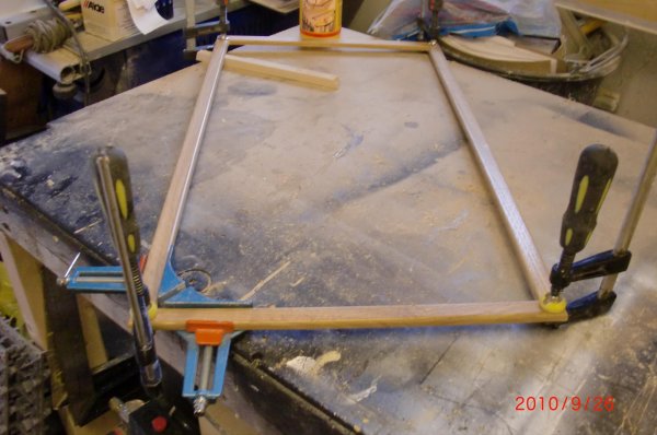

Hösten är i antågande. Det blåser kallt, men det är väl det man kan förvänta sig av september månad.
Nu är det full fart igen på renoveringen och dess fortsättning. Bakre skåpen börjar närma sig klara och det återstår att montera gångjärm och handtag-lås för att sedan montera dessa i bilen.
Har dock en massa funderingar kring den främre delen där vi hade tänkt att montera en micro. Vill också ha en tv och det skulle sitta fint att ha den just där. I så fall att detta väljes så är det en massa funderande och experimenterande med montering av denna tv. Den får inte ta så mycket plats och lösningen på detta blir hardcore. Skall inte synas när den inte används. Kollar lite på Multimedia här på HBK och försöker lista ut vilken tv som passar bäst. Storleken bör vara 19” ev 22 ”. Efter detta val kommer ju beslutet om var antennen skall sitta. Vill inte ta hål i taket för antennen så där kommer nästa problem. Dessa är ju till för att lösas men det kan ju bli för grubbligt.....:twitcy:
