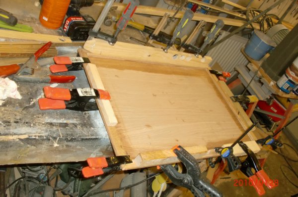

Sv: Fortsatt renovering

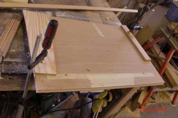

Jobbar v,idare med skåpen men allt tar sin tid framförallt att vänta på limmet som skall torka. Luckorna skall göras klara för montering i skåpet. Arbetar nu bara med skåpet längst med bilen för att göra detta skåp klart och sedan montera upp detta. Anledningen är att jag kan ljuga lite med det bakre skåpet om så skulle behövas. Vill inte ha någon nivåskillnad däremellan. Låsen momntyerade på luckorna tillika med gångjärnen. Eklisterna runt om klara och just nu en limmad och sitter med tvingar. Ids väl inte annars så skulle jag gå ner i garaget och limma även lucka nr 2.

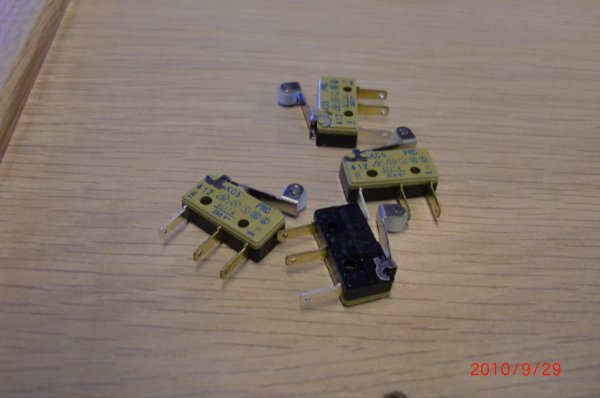

Skåpet skall vara uppe under denna vecka i alla fall komplett med belysning mm. Har införskaffat microbrytare som skall se till att det tänds och släcks när man öppnar och stänger luckorna. Skall också montera ljusslang under skåpet. Var inne på att ta överhandsfräsen och fräsa ett spår och i detta montera denna ljusslang. Skall fundera lite på den lösningen.
Återkommer:music-icon::music-icon::music-icon:..............
Hälsningar Bror

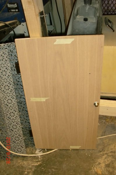

Otroligt nu är snart september månad över….
Luckorna klara, lås och gångjärn på plats på luckorna och sedan även monterade på skåpet. Alltid lika spännande om man lyckats centrera allt så att luckorna fungerar och att det ser rakt o bra ut.. Har lyckats med alla luckor men har en kvar att göra till det bakre skåpets lucka och då går det väl åt h-te. Skulle inte förvåna mig. Allt med hela bygget har gått ganska lätt och har ju sluppit att kassera så mycket. Återstår nu på detta skåp att montera microbrytare och ljusslang undertill. Skrev ju igår att det kanske skulle vara händigt att fräsa ett spår som sedan härbärgar ljuslisten men för att göra detta så måste jag limma in en regel bara för detta och det struntar jag i så det får bli en vinkellist i ek som limmas mot skåpets underdel. Tror att det kan bli ganska mysigt med dimbar ljusslang på båda bakre skåpen. Vet egentligen inte om vi har så mycket nytta av detta och om man är ute o far när det är mörkt men man tar ju inga risker………..
Hälsningar Bror

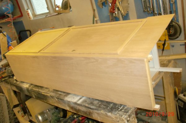

    493,5 KB · Visningar: 10
    597,5 KB · Visningar: 12
    409,6 KB · Visningar: 11

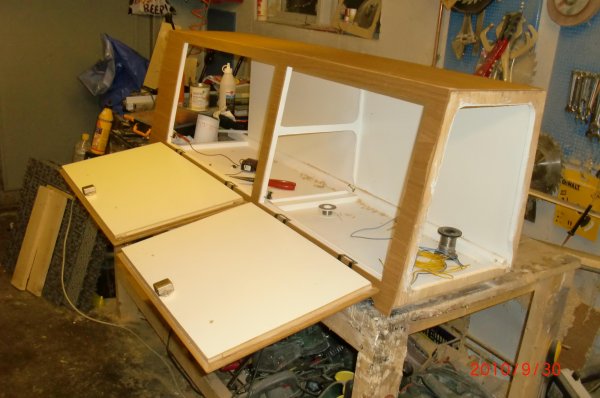

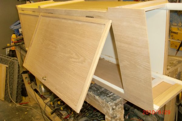

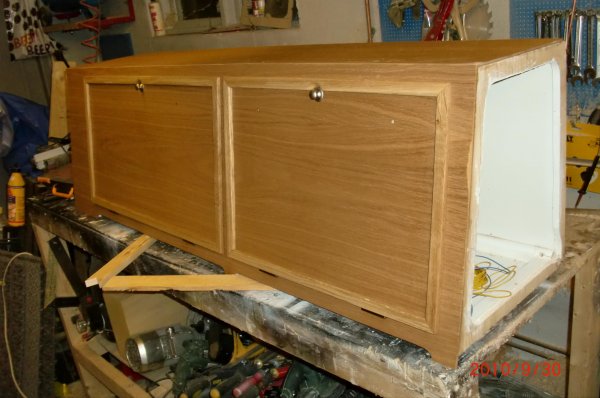

Skrapat is från bilrutorna i morse. September månads sista dag. Dags att fixa igång snöskotern snart.
Egentligen inte mycket att skriva om, men dagens jobb har bestått i att vaxa hela skåpet skrubba ytan efter första lagret vax och därefter ytterligare en vaxning. Under tiden det tog för första lagret att torka monterades microbrytarna och kopplades ihop med ledlkjusslangen. Lyxade till det med en liten kabelkanal som döljer kablarna. Återstår att städa och torka ur skåpet.
Skall imorgon kolla om vaxningen är tillräcklig i så fall åker skåpet ut ur garaget och hamnar i husbilen där den ju då hör hemma.
Återkommer :music-icon::music-icon::music-icon:.................
Hälsningar Bror
    624,5 KB · Visningar: 12
    547,3 KB · Visningar: 16

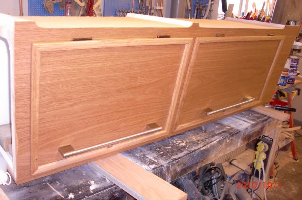

Nu är det högra bakre skåpet helt klart. En extra slipning och vaxning gjorde susen. Monterat handtagen. Ljusslangen invändigt funkar och ser bra ut. Provade att släcka ljuset i garaget för att kolla ljusstyrkan. Fullt tillräcklig. Nu kom min bättre hälft på att det borde vara en mellanhylla i den högra delen. Extrajobb men vad gör man inte….. Det vänstra skåpet väntar på beslut om vad detta skall innehålla. Micro - gasolugn ,tv eller vad det nu blir. 220 och 12 volt framdraget så det kan bli vilket som.
Som sagt helt klar med höger skåp och skall monteras i bilen i morgon för att sedan fortsätta med det bakre skåpet där det inte fattas så mycket jobb på för att montera. Vill ju ha skåpen i samma nivå och därför har jag väntat med detta skåp tills det högra sitter på plats. Tror inte att det skall bli några problem med att få allt på plats och se bra ut. När dessa två skåp är monterade så skall jag montera upp ljusslang och också montera prylen för dimning av detsamma. Kommer att montera ljusslang under det andra skåpet också och har klippt till och lött på kablar även till detta som också får en egen dimmer. Börjar tjänna roligt börjar komma………………. snart klar invändigt. Bara en massa detaljer återstår och några ändringar dessutom.
    737,6 KB · Visningar: 9
    635,8 KB · Visningar: 10

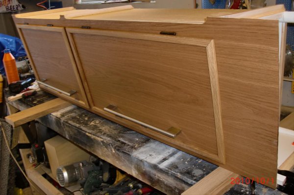

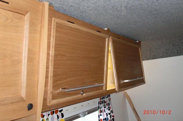

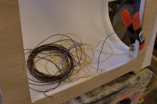

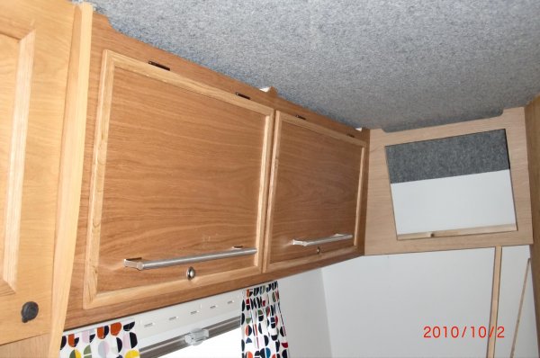

Oktober nu ja och strålande väder. Värmen i husbilen är 15-16 plusgrader och ganska behagligt att jobba däri nu.
Monterat upp det bakre högra skåpet nu. Passade som handen i hansken faktiskt och har kopplat in belysning. Ganska praktiskt med lyse i skåpen.
Jobbade senare med att passa in det bakre skåpet och trots att jag haft det på plats tidigare så blev det en massa strul med att få det att passa. Fick såga hyvla och fila innan det passade. Står nu på arbetsbänken med limmad baksida/luftspalt. Det har ju en ganska snäv radie för att passa mot bakre takdelen så jag använde flygplansplywood 3 mm som är lätt att böja utan att plywooden spricker. Limmat och sitter nu i press tills imorgon. Sedan skall skåpet och givetvis skall det upp en bit . Därefter skall det monteras ljusslang och microbrytare. Återstår sedan slutlig montering i bilen. Undersidan av skåpet kan jag inte göra förrän skåpet är monterat och där kan det bli en del huvudbry innan botten sitter där snyggt och fint. Gör ju inte så mycket då det är det sista stora träjobbet med husbilen.
Trevlig kväll
Hälsningar Bror
    589,9 KB · Visningar: 20
    681,1 KB · Visningar: 22
    642,6 KB · Visningar: 19

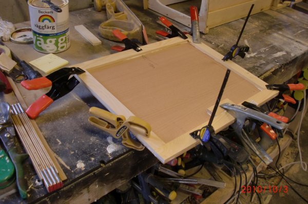

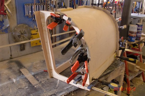

Otrolig tidsoptimist är man i alla fall. Trodde att jag skulle hinna montera upp det bakre skåpet idag, men icke. Det återstod ju en massa jobb på skåpet. Bl.a skulle det målas, microbrytaren monteras tillsammans med ljusslang. Dessutom elkablar, botten i skåpet för att inte tala om att luckan skulle färdigställas. Saknade handtag till luckan men min bättre hälft for snabbt till IKEA och inhandlade detta. Tillverkat några små lister i ek som skall monteras i bilen. Har också kvar en skyddsplywood för rör och kablar i vänstra främre hörnet av bodelen och en liknande historia i alkovens tak. Det återstår alltså en hel del smått o gott. Nu är det ju gott om tid för allt detta. Skall använda bilen i slutet av månaden och till dess borde det mesta hinna bli klart!!??
Hälsningar Bror
    657,8 KB · Visningar: 13
    564,6 KB · Visningar: 12

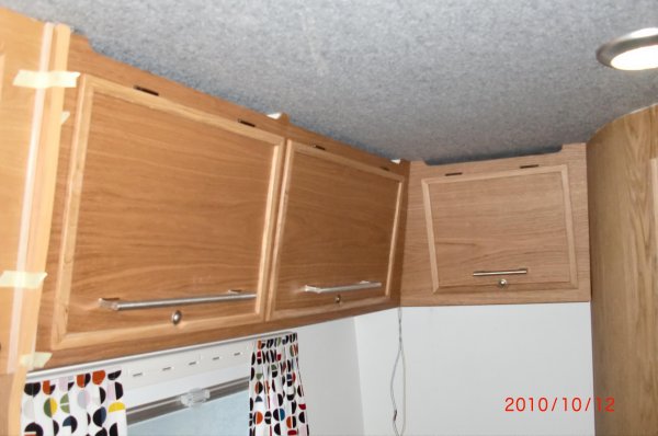

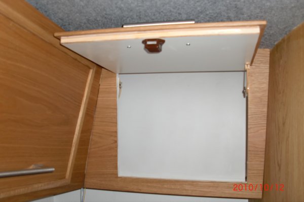

Med husbilen händer det också en del. Måndagen ägnades åt att putsa och vaxa skåpet. Inpassning var ju redan gjord. Idag tisdag har detta skåp äntligen skruvats fast i bilen för gott. Lite klurigt var det dock att få skåpen i samma höjd men även detta gick bra.
Återstår att göra underdelen till detta och någon sorts habrovink i skåphörnet - det har påbörjat och kommer att vara klart imorgon.
    781,8 KB · Visningar: 15
    452,3 KB · Visningar: 13
    465,4 KB · Visningar: 16
    338,5 KB · Visningar: 18

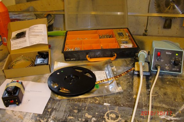

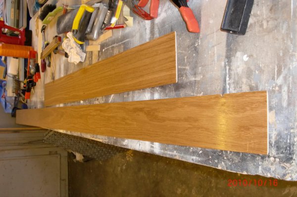

Så har så avverkat ytterligare ett veckoslut, Arbetat i husbilen med massor av småsaker såsom förberett för montering av ljusslang i alla skåpen, limmar ett antal smålister i skåphörn. Tillverkat en hörnbit till de bakre skåpen ( tredje biten nu) Limmat denna på plats, dragit el till 12 v uttag i denna hörnbit som också får en dubbel strömbrytare till belysningen. Dragit fram högtalarkablar för högtalare även bak. Berett plats för dimmern till ljusslangarna som jag skall montera under skåpen i hela bilen.
Kommer inte att hända så mycket mera under kommande vecka då jag skall bila till Metropolen Murjek tidigt på onsdagsmorgon och är åter sent söndagskväll.
Bilderna visar de sista sågningar och limnningar för denna gång samt lödning av ljusslang,
Hälsningar Bror
